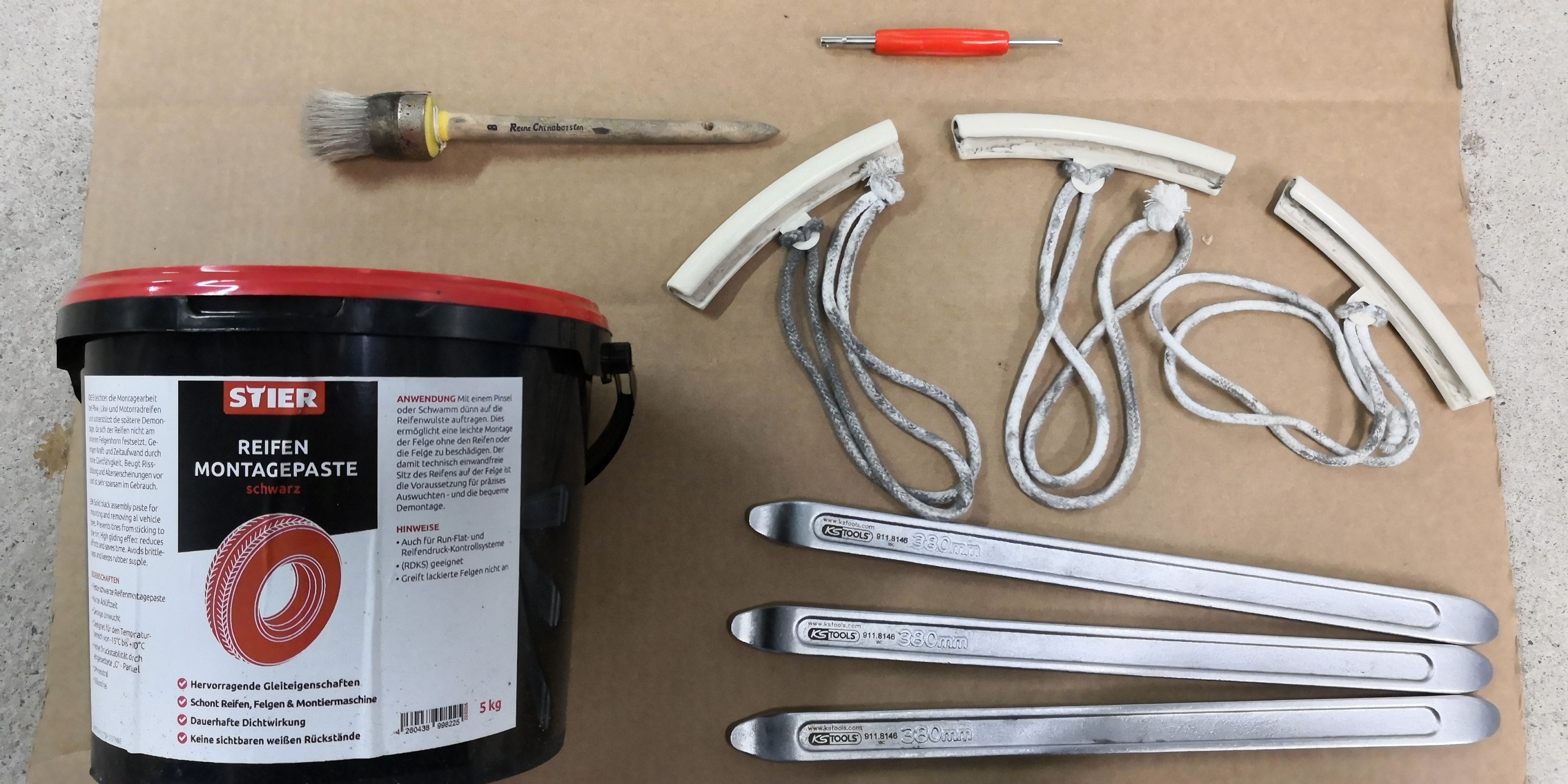

Also ich habe mir die ausgebauten Räder auf eine große Pappe gelegt und bin dann Mithilfe der auf dem Foto befindlichen Werkzeuge folgendermaßen vorgegangen. Ich habe mir alle Werkzeuge (bis auf den Pinsel mit 'Chinaborsten' :lol: , den hatte ich schon) vorher besorgt. Kosten nicht die Welt, zu den Preisen später.
Angefangen hab ich mit dem Vorderrad, zum 'Üben' einfacher. Umgebungstemperatur 4°C, Roller und Reifen auch, Finger auch schon fast, aber ich wusste ja, gleich wird's warm. Mit dem roten Teil auf dem Foto wird der Ventileinsatz aus dem Ventil rausgeschraubt. Die Luft entweicht schlagartig, also beim Rausschrauben schon drauf gefaßt sein, dass das Ding gleich herauskatapultiert wird.
Reifenmontagepaste, oder wie wir früher sagten Reifenseife ist wohl mit das Wichtigste bei diesem Vorhaben. Dieser riesige 5Kg Pott auf dem Foto hat incl.Versand keine 8€ beim großen A gekostet, reicht wohl für ein kleines Dorf, Hauptsache ich muß damit nicht geizen und schwarz ist sie obendrein, geil.

Jetzt Felgeninnenseite und Reifen reichlich mit Reifenmontagepaste einquasten. In diesem Falle hilft viel wirklich viel! Danach hab ich das Rad mit der Bremsscheibe nach oben auf meine Pappe gelegt und einen weißen Felgenschoner an der Felgenkante eingeklinkt. Position egal, nur muß er gut sitzen, da der den ich habe eigentlich für größere Motorradfelgen gedacht ist. Mit den Bändern kann man die noch gegen Verrutschen sichern. Jetzt den Montierhebel dazwischen gesteckt und vorsichtig den Reifen versuchen über diesen Felgenschoner nach außen über die Felgenkante zu hebeln. Im gleichen Augenblick aber auf der gegenüberliegenden Reifenseite darauf achten, dass der Reifen in der Felgenmitte liegt und ich mehr Weg habe zum Drüberrutschen des Reifens. Also auf der einen Seite hebeln und gegenüber den Reifen zur Felgenmitte bringen.
Direktkontakt des Montierhebels mit der Felge auf jedenfall vermeiden. Der gehärtete Stahl ist gnadenlos zu deiner Felge. Sollte es doch nötig sein, du keine Felgenschoner hast oder so, Montierhebel mit zig Lagen Isolierband umwickeln.
Hat man nun den einen Montierhebel auf Spannung gebracht und den Reifen schon ein Stückchen darübergehebelt, kann man den gespannten Montierhebel hinter die Bremsscheibe klemmen, als dritte Hand sozusagen. Mit den übrigen Felgenschonern/Montierhebeln verfährt man genauso.

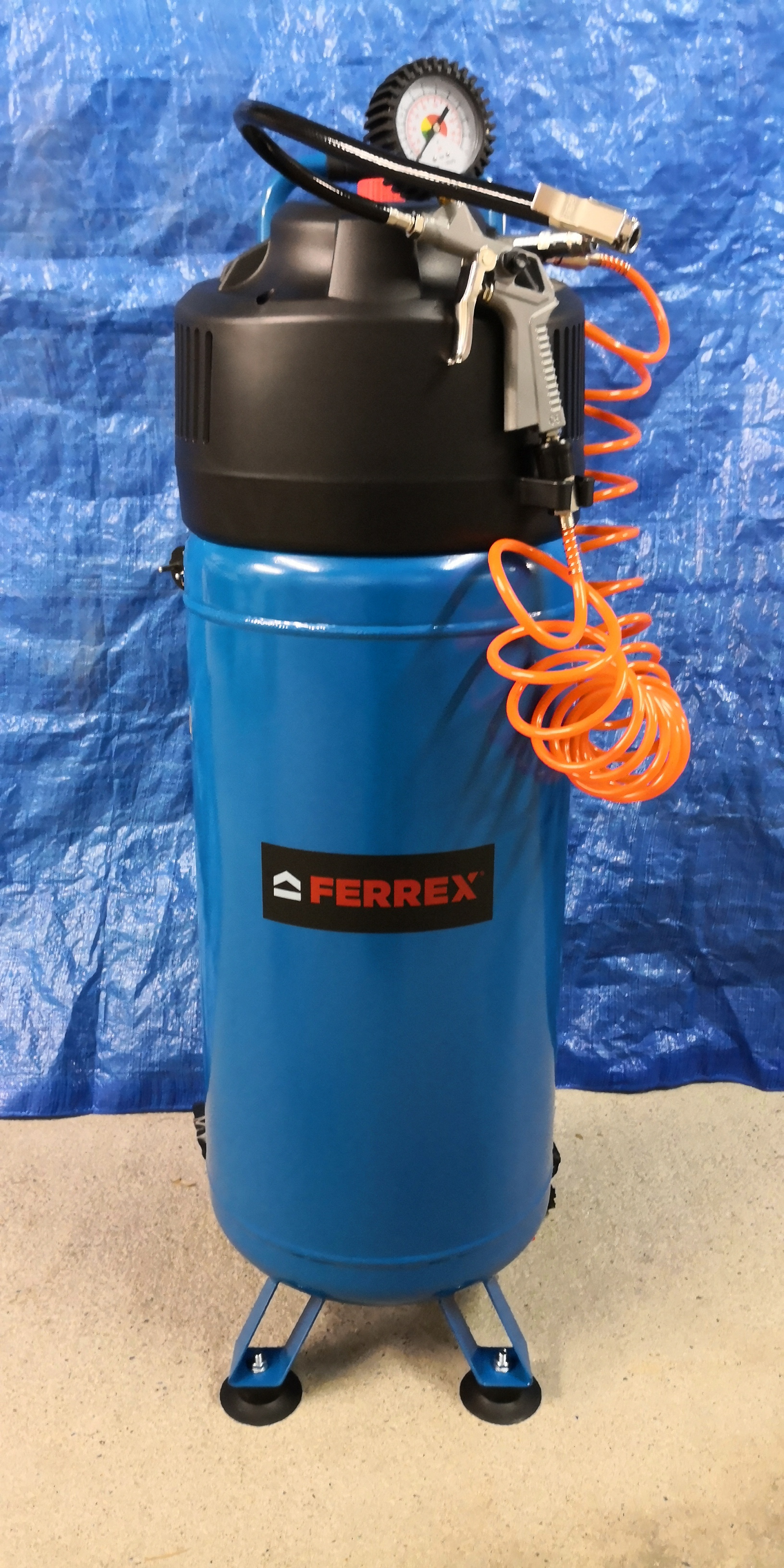

Ist das getan, kommt Luft rein. Am besten mittels Kompressor und zwar noch ohne den kleinen Ventileinsatz. In diesem Moment ist nämlich viel Luft gefragt und diese ballert am leichtesten ohne den Ventileinsatz in den Reifen. Nachdem der Reifen richtig auf den Felgensitz gerutscht ist, meist mit einem lauten Plopp (ich mache mind.3bar in die Bude, wenn nicht sogar 4bar) mache ich den Luftprüfer wieder ab und Schraube noch in die ausströmende Luft den Ventileinsatz in das Ventil. Luftdruck nochmal prüfen, dann mit Spucke prüfen ob Ventil dicht, fertig.

Ventileinsatzausdreher unter 5 €
Felgenschonersatz (Louis) ca.10 €
Montierhebel Stk. 7,50€ (drei sind ratsam)
Reifenmontagepaste schwarz unter 8 €
Kompressor von meinem Lieblingslebensmittelverkaufsgeschäft 129€
Sicherlich lohnen sich die Anschaffungen nicht, wenn man das nur einmal macht, speziell der Kompressor. Hat man aber mehrere Fahrzeuge, lernt man den Kompressor lieben!
