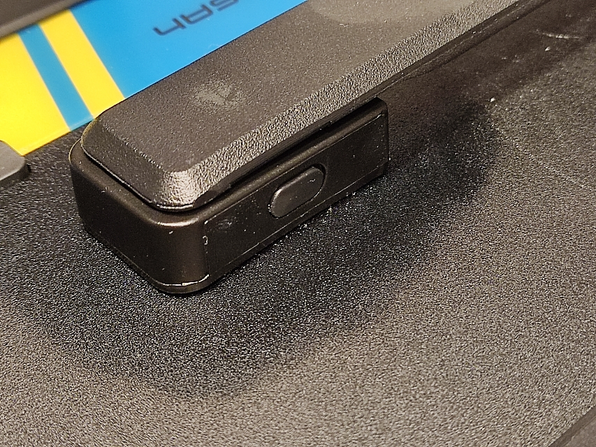

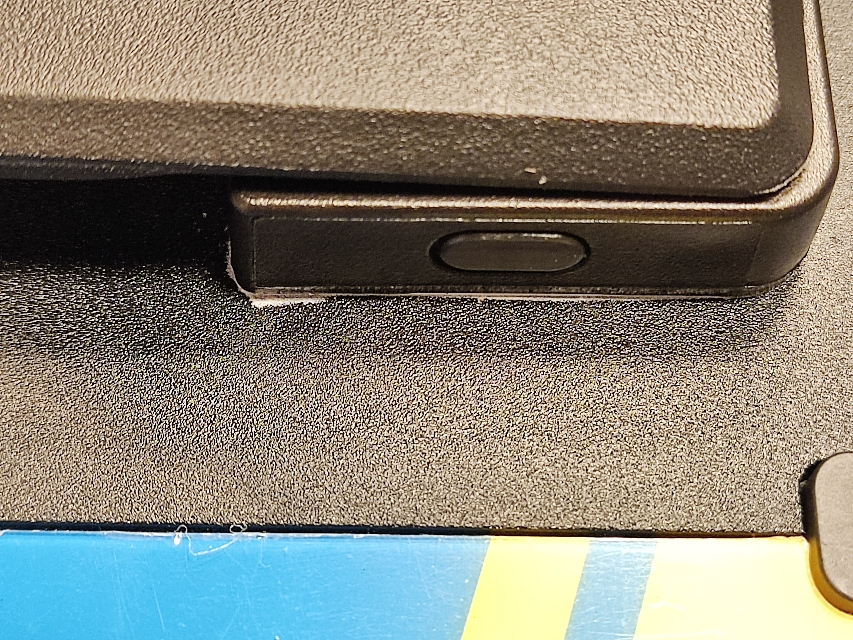

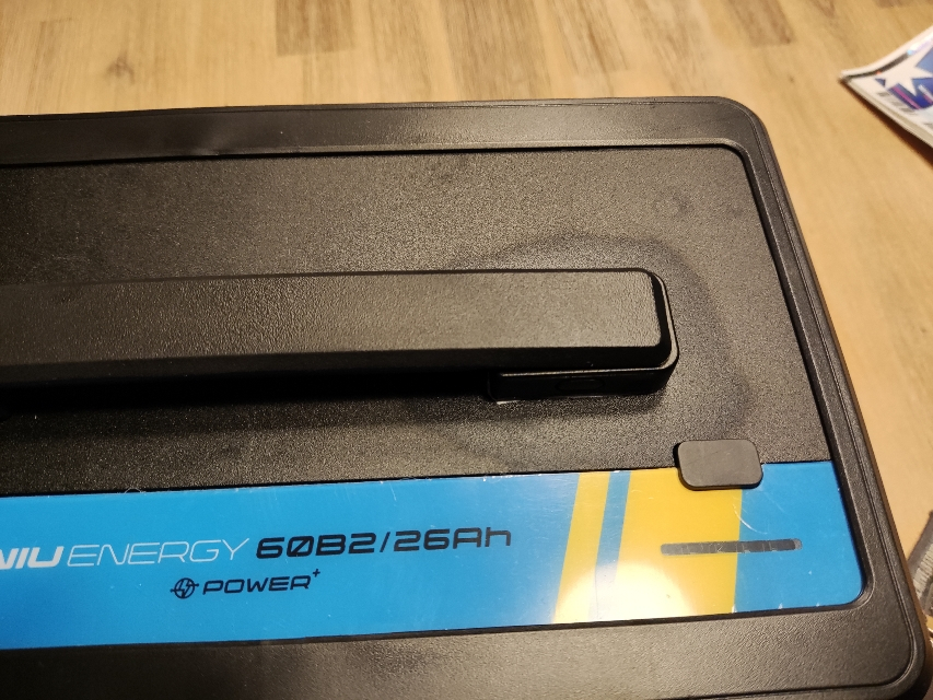

habe seit letzter Woche einen nagelneuen NIU NQI Sport SR 45,
leider scheint die Batterie auf einer Seite vom Griff undicht zu sein oder was würdet ihr dazu sagen?
- Stivikivi
- Beiträge: 5247
- PLZ: 0
Re: Akku Niu Roller
Das sieht übel aus würde ich reklamieren.

Habe den NIU Support angeschrieben und auch die Bilder mitgeschickt.
Ich soll den nächstbesten NIU Händler aufsuchen, die Batterie wird dann getauscht.
Hoffe dass neue Batterien auf Lager bzw. kurzfristig lieferbar sind.
