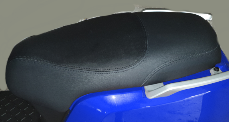

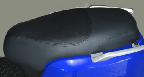

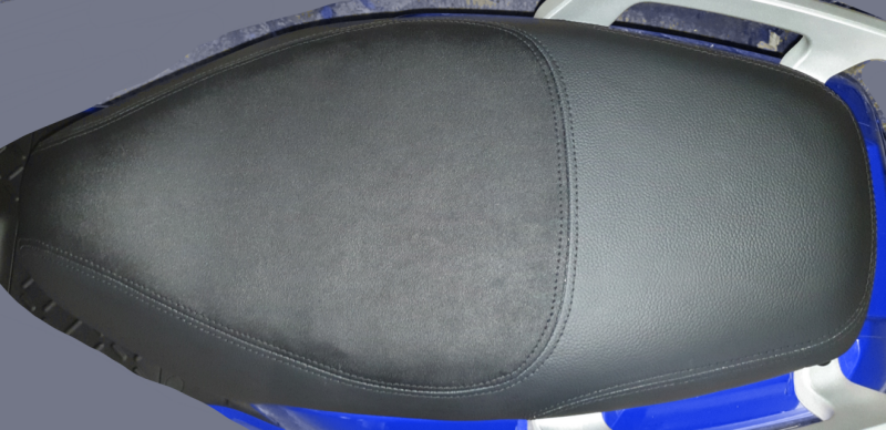

AkkuSchrauber
Re: Rutschige Sitzbank
Sitzbank beziehen kostet je nach Aufwand und Material 200-250€ (z.B. rote Ziernähte / Logo usw. incl.)
die ori. Stzbank wird dabei benötigt und kann nicht zur Entlastung des Budget verkauft werden.
Harz klebt an den Sachen und Bezüge rutschen weiter.
u.U. könnte man noch Haftstreifen aus Alkantara o.ä. auf den ori. Bezug nähen/ kleben, aber das ist manchem Fahrer zu doof.
z.B.https://www.amazon.de/dp/B07W3QNZTM/ref ... ljaz10cnVl
im Anhang mal ein Beispiel
