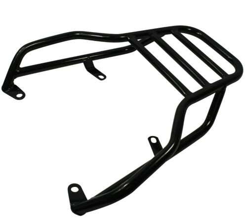

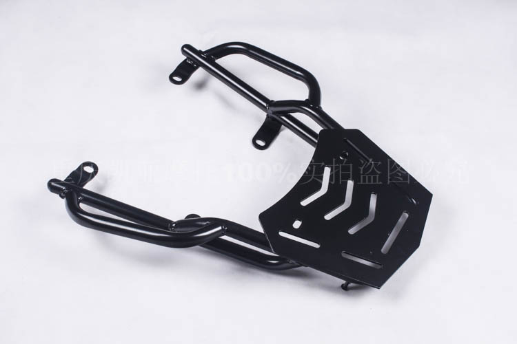

da mein N1s vermutlich eine weile parallel mit einem NQUIGTS betrieben werden wird (bis ich ihn dann verkaufe oder doch behalte), und daher das Topcase ab und zu wechseln wird, braucht der neue vermutlcih auch einen Gepäckträger.
Ich frage mich nun welcher am besten taugt, ich habe jetzt den Rohrträger
ich finde
1) Schwerlast https://www.niu-store.de/online-store/G ... p124604015
teils sehr teuer. 2) Original NIU https://www.niu-store.de/online-store/G ... p124874361
angeblich bisschen wackelig? 3) den Rohrträger (hab ich, bin sehr zufrieden) 4) Variante Ebuy7 (rot!?) evtl. identisch mit 1? https://www.ebuy7.com/item/maverick-ele ... 2268676871
5) Modell China 2
https://www.ebuy7.com/item/mavericks-n1 ... 7554340172 und dann
6) eine von Shad http://www.shad.es/descargas/shad9017.pdf Welche habt ihr und welche Erfahrungen? Ich üerlege evtl nochmal zu 3 oder zur 5 zu greifen, 4 sieht auch gut aus.!?

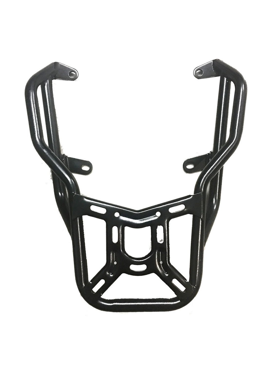

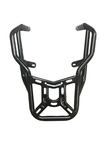

wobei ich ja den Verdacht habe, dass 1 und 4 identisch sind, kann aber ohne vergleich nicht beurteilen ob es da unterschiede bei der Verarbeitungsqualität gibt.

4 und 1 sind identisch, es wurde nur eine andere Lackfarbe verwendet, gab es in Chinastores auch in grau und weiß, habe ich aber seit 2019 dort nicht mehr in diesen Farben gesehen.

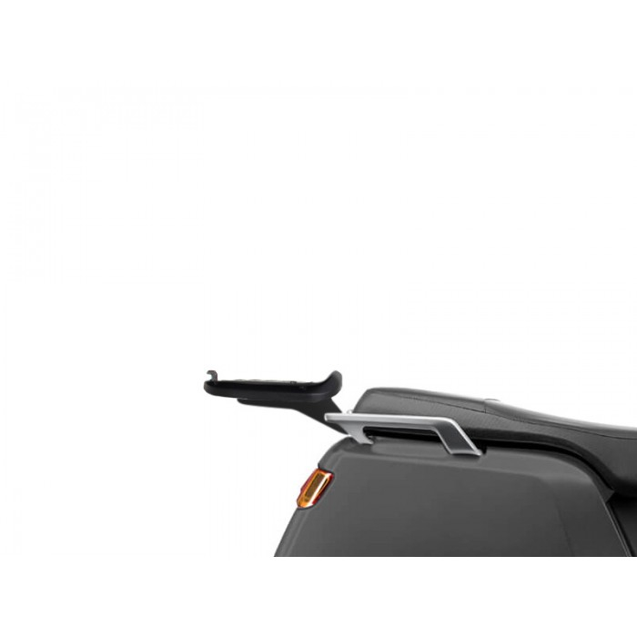

Der Shad-Träger hat den Vorteil, das er auf die Verschraubpunte der drei von Shad verwendetet Trägerplatten ausgelegt ist und in die vorgesehene Halterung vom Original NIU-Träger passt. Falls Du einen Shad-Topcase verwendest, wäre das meine Empfehlung, da er im Gegensatz zum NIU-Träger aus Metall (wahrscheinlich Alu-Spritzguß) ist und einen ähnlichen Preis wie der NIU-Originalträger hat. Dann bleiben die Originalgriffe erhalten.
