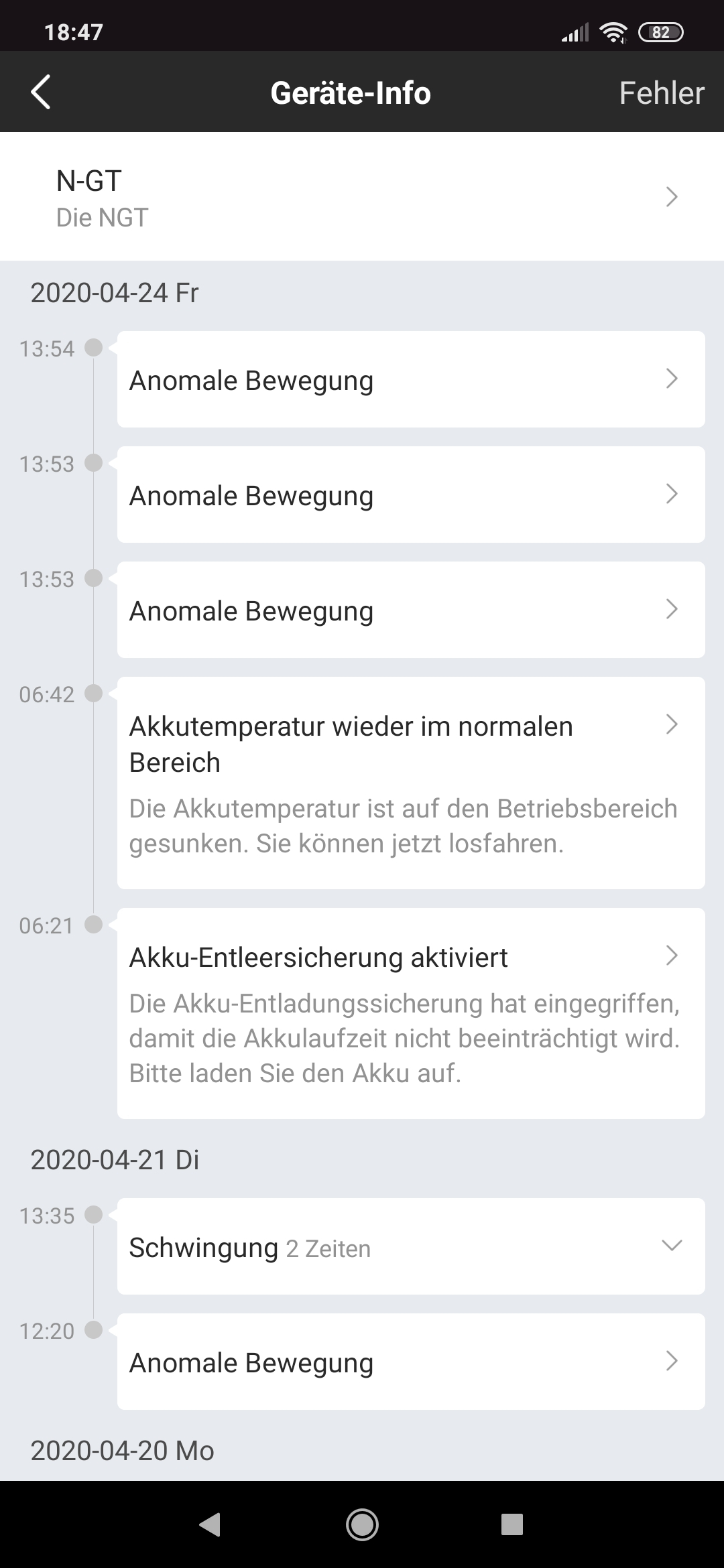

Gerade beim Durchsehen der Niu App entdecke ich diese komischen Meldungen, Akku Entleersicherung aktiviert und Akkutemperatur wieder in normalen Bereich. Sie Anhang ( wenn das geklappt hat).
Zu den Zeiten war ich nicht am Roller und die Akkus hatten ca 80%. Komische Sache.
Kennt das jemand?

Die Meldungen sind manchmal, hmm, "spannend". Ich finde bei mir z.B. Einträge, Akku abgeklemmt (habe ich tatsächlich), und ein paar Sekunden meldet das System "Akkustand niedrig, zur Vermeidung irreversibler Schäden blabla". Die Meldungen nehme ich nicht mehr ernst, außer wenn unvermittelt die Meldung kommt "Akku voll", auch wenn ich den Roller mit 95% Ladezustand einfach nur so abgestellt habe, dann weiß ich, jetzt mach mal wieder eine ausführliche Ladungen zu Balancieren, weil das BMS mal wieder die Kennlinie versaubeutelt hat.
Beobachten, wenn es häufiger vorkommt, dann könnte das BMS vielleicht einen Schuß haben, ansonsten betrachte das als gelegentlich auftretenden Softwarebug.

Akkustand niedrig interpretiere ich auch als Balancing-Notwendigkeit. Vermutlich ist eine Zelle schon so weit heruntergedriftet, das der Akku prinzipiell zwar 60% hat aber die eine Zellenbank vielleicht schon bei 20% angekommen ist oder ähnliches. Wie gesagt... Interpretiere ich jetzt so. Seit dem ich regelmäßig voll lade sind weitestgehend alle Probleme wieder verschwunden. Das die Akkutemperatur angezeigt wird, würde ich mal regelmäßiger nach der Fahrt die App auf Temperatur checken. Vielleicht gibt es einen Zusammenhang?
Lädst du im Roller?
Lädst du im Roller?

Den NGT hatte ich 3 Tage nicht benutzt, abgestellt mit beiden Akkus bei ca. 80% und die Akkutemperatur Meldungen kam morgens wo ich noch im Bettchen war. Also geistiger Fußpilz was die App da erzählt. Ja ich lade im Roller

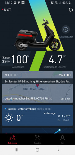

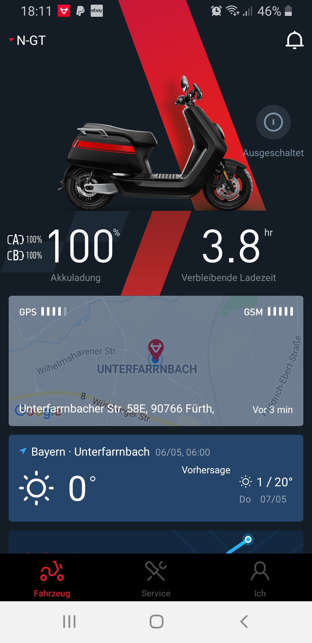

Re: NGT komische Akkumeldung
Bei mir sieht das inzwischen so aus

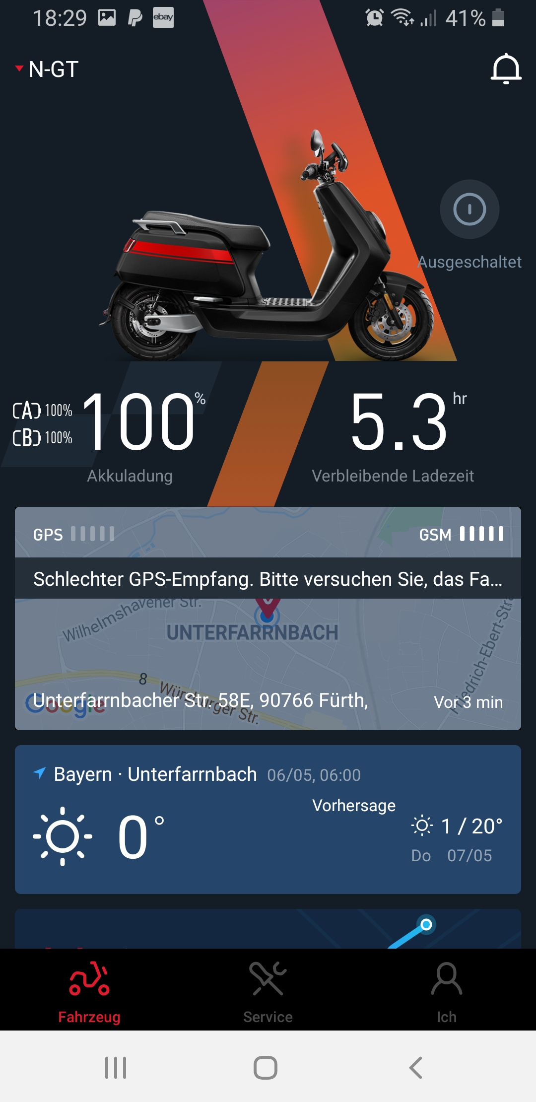

Und 10 Minuten später so....

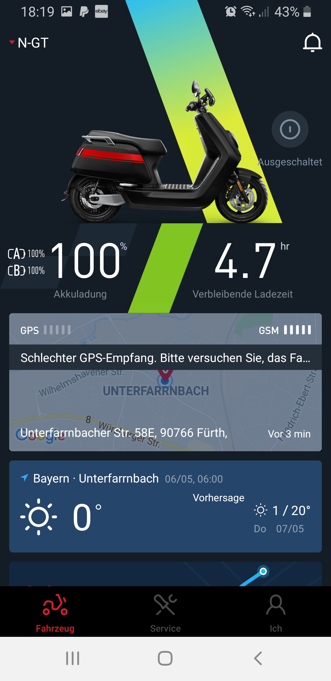

Weitere 10 Minuten später so...
