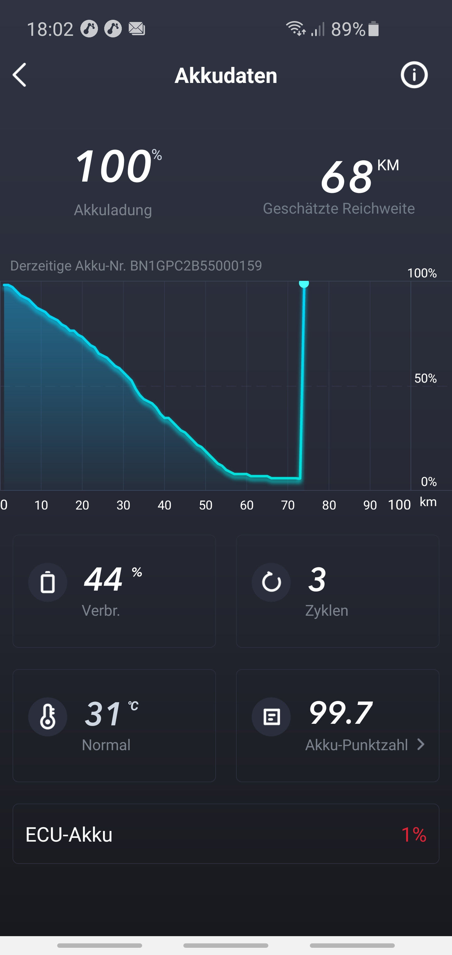

Re: ECU Akku
Danke für die Info.
Mich irritierte nach einem Tag Nutzung des Neufahrzeuges und vollständiger Ladung der Wert von 1%.
Da das mein erstes E-Fahrzeug ist, muss ich wohl noch einiges lernen.

Re: ECU Akku
Lass wenn möglich, mal den Fahrakku ein paar Tage im Fahrzeug, je nachdem dauert das laden etwas länger, bei mir manchmal 2-3 tage, dann steht es auf 100%.
Bei mir ist es leider aktuell so, das wenn der ECU Akku auf 100% steht und ich den fahrakku entferne, der ECU Akku auch wieder nach ein paar Stunden von 100 direkt auf 1% ist, hier bin ich schon mit der Werkstatt dran. Oder kennt jemand von euch das Problem?

Re: ECU Akku
Bisher hat mein Akku das Fahrzeug nicht verlassen, ich habe am Roller geladen.
Nach deiner Aussage ist 1% dann aber nicht normal, oder?

Re: ECU Akku
Bei mir wird auch 1% angezeigt, aber laut App steht auch der Roller 25km entfernt und die letzten Fahrten werden nicht angezeigt. Ich vermute die App ist fehlerhaft, vor dem Update auf 4.0 hat alles einwandfrei funktioniert.

Re: ECU Akku
Bis auf den ECU-akkuwert stimmt bei mir alles, Fahrstrecken, Standort, Meldungen, alles von Anfang an da. Während der Ladung in der Garage (200m entfernt) habe ich diese vom Wohnzimmer aus über die App verfolgt, die Werte wurden ständig aktualisiert.
Das mit den 1% scheint dann wohl an der App zu liegen.
Mein Vorteil:
Ich musste nichts updaten. (Hoffentlich) neuste Software am Roller, neue-wohl fehlerhafte App, Roller jungfreulich registriert.
Mein Vorteil:

Re: ECU Akku
Naja du kannst dir sicherlich vorstellen das wenn ein Akku nur noch 1% Ladung hat, er nicht lange durch halten kann um die Board Sachen aktiv zu halten.
Bei neuen Rollern halte ich das durch aus für normal, man muss dann halt schauen das man den Fahrakku länger mal im Fahrzeug lässt. Wie lange hast du deinen Akku denn schon im Fahrzeug? Mehr als 3 Tage? Dann würde ich sagen ist das nicht unbedingt normal. Ist der Niu denn ortbar? Wenn nicht steht bei der Kartenansicht sowas wie "Fahrzeug ist seid xx tagen nicht ortbar" oder nicht online.

Re: ECU Akku
Okay, da du den Fahrakku immer drin hast, ist es bei dir nicht so schlimm, da er dann die energie aus dem fahrakku nehmen wird. Ich nehme meinen Fahrakku halt immer zum laden mit in die wohnung.ABC123 hat geschrieben: ↑So 10. Mai 2020, 19:45Bis auf den ECU-akkuwert stimmt bei mir alles, Fahrstrecken, Standort, Meldungen, alles von Anfang an da. Während der Ladung in der Garage (200m entfernt) habe ich diese vom Wohnzimmer aus über die App verfolgt, die Werte wurden ständig aktualisiert.

Re: ECU Akku
Hat sich wohl überschnitten, also lies bitte oben die Antwort.xfactor hat geschrieben: ↑So 10. Mai 2020, 19:46Naja du kannst dir sicherlich vorstellen das wenn ein Akku nur noch 1% Ladung hat, er nicht lange durch halten kann um die Board Sachen aktiv zu halten.
Da ich den Roller seit letzten Donnerstag hätte abholen können, ist der Akku seit dem ununterbrochenen angeschlossen.
