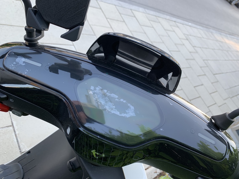

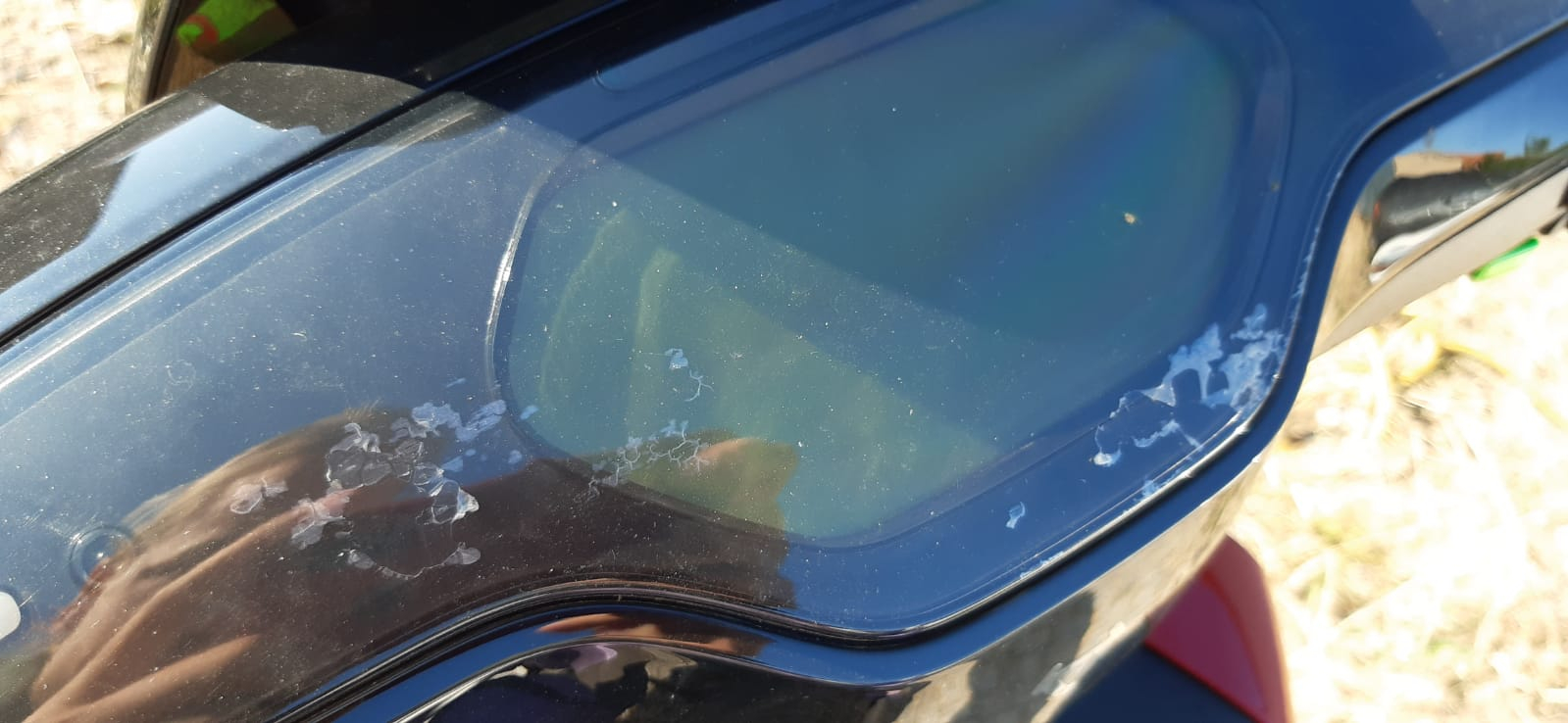

Hallo in die Runde,
ich habe seit ein paar Tagen das Problem, dass sich bei der Acrylscheibe über dem Display eine Schicht unschön ablöst.
Ist dieses Problem hier schon mal jemandem begegnet und weiß jemand, was man dagegen tun kann bzw. ob das ein Garantiefall ist?

solange es Neuteile (ggf. noch auf Garantie) gibt, ist so etwas ja kein "Beinbruch".
https://gasgriff.com/Tachoabdeckung_1
Beim Händler würde ich für "Mängel am Produkt" die Garantie-Frage auf jeden Fall stellen.

das sieht ja aus, wie mit einer Schutzfolie.. Kann man da auch was von abpopeln?
nicht, dass da was vergessen wurde bei der Übergabe. ;)
Ansonsten " Gewährleistungsantrag " beim Händler stellen.
btw. : den Zeichnungen nach ist die vormals verlinkte " Tachoabdeckung" wohl nur der schwarze Rahmen ohne Glas.
das Glas scheint zum Tacho zu gehören und somit nicht einzeln geliefert zu werden.Kann mich aber auch irren. :ugeek:

Sorry, da war ich wohl zu schnell.
Die Acrylglasscheibe scheint tatsächlich mit am "Tacho komplett" zu hängen, was natürlich drastisch teurer wird und dann natürlich die Händler-Gerwährleistung erfordert;
https://gasgriff.com/Tacho-komplett-M-
Die Transportschutzfolie sollte der ausliefernde Händler eigentlich damals schon vor/bei Übergabe an den Kunden abgezogen haben. Wenn sich dagegen die Glanzbeschichtung (nach starker Sonneneinstrahlung) bereits in der Garantiezeit ablöst -> Gewährleistungsfall.
Nach Garantie-Ende könnte man (als Not-Lösung) natürlich auch Sprühfolie (Spraydose) zur Erneuerung des Schutzes aufbringen. Das setzt aber vorraus, dass zumindest die blind gewordenen Stellen vorher entfernt werden konnten.

Genau dieses Problem mit vergessener Schutzfolie hatte auch bei meinem Cylcle Analyst: Sie war für mich im Neuzustand nicht erkennbar, so dass sie jahrelang auf dem Display verblieb und irgendwann sehr ähnliche Ablöseerscheinungen zeigte. Doch leider war das mit abpopeln vom Folienrest nicht mehr getan, es verblieben rissähnliche Schäden auf der Display-Scheibe :(
Vielleicht ist es noch nicht zu spät für dieses realtiv neue Display - die Hoffnung stirbt zuletzt...

Danke für die bisherigen Antworten - bei mir ist es leider keine Schutzfolie, sondern eine Art Lack.

Vielleicht könnte man es hiermit qaschieren oder auch entfernen und neu versiegeln:

Och mann, immer diese Spekulationen. Es handelt sich nicht um das Tachoglas, sondern um die obere Lenkerverkleidung, die natürlich separat erhältlich ist. Über die Ursachen dieses Schadens mag ich nicht spekulieren, aber einen Garantieantrag würde ich für nicht komplett aussichtslos halten. Wurden die Pflegehinweise beachtet? Reinigungsmethode? Mechanische Einwirkung?

Nun, wenn es sich hier "um die obere Lenkerverkleidung" handelt, dann ist es laut Händler-Aussage offenbar nicht Teil 1 der Exposionszeichung "Lenker3" mit Teile-Nr. NIU320, welches sich ja "Tachoabdeckung"(siehe oben) nennt. (Aber welchte Teile-Nr. dann?)
