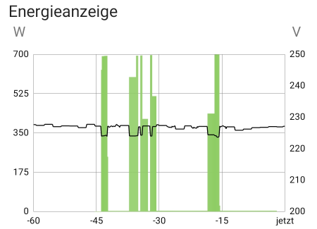

Ich habe das Ladegerät dann einfach mal direkt an einem Akku eingeschaltet gelassen. Dabei konnte ich in der Energieanzeige erkennen das die Leistungsaufnahme sporadisch für kurze Augenblicke ansteigt:
Wenn das Ladegerät am Roller angeschlossen ist passiert dies nicht.

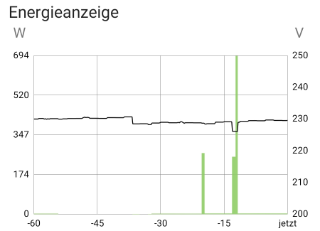

Ich hab' das Ladegerät am Samstag Vormittag noch mal ausprobiert, aber der Fehler blieb gleich. Das Gerät hat immer nur sporadisch für kurze Augenblicke geladen:
Ich bin dann zu AMS, meinem Händler gefahren und wir haben das Ladegerät dort im Vergleich mit einem Anderen (auch an einem anderen Roller) getestet und festgestellt, dass tatsächlich das Ladegerät selbst defekt ist. Es wurde sofort ein Garantieantrag bei KSR gestellt, leider war dort am Samstag Niemand erreichbar.
