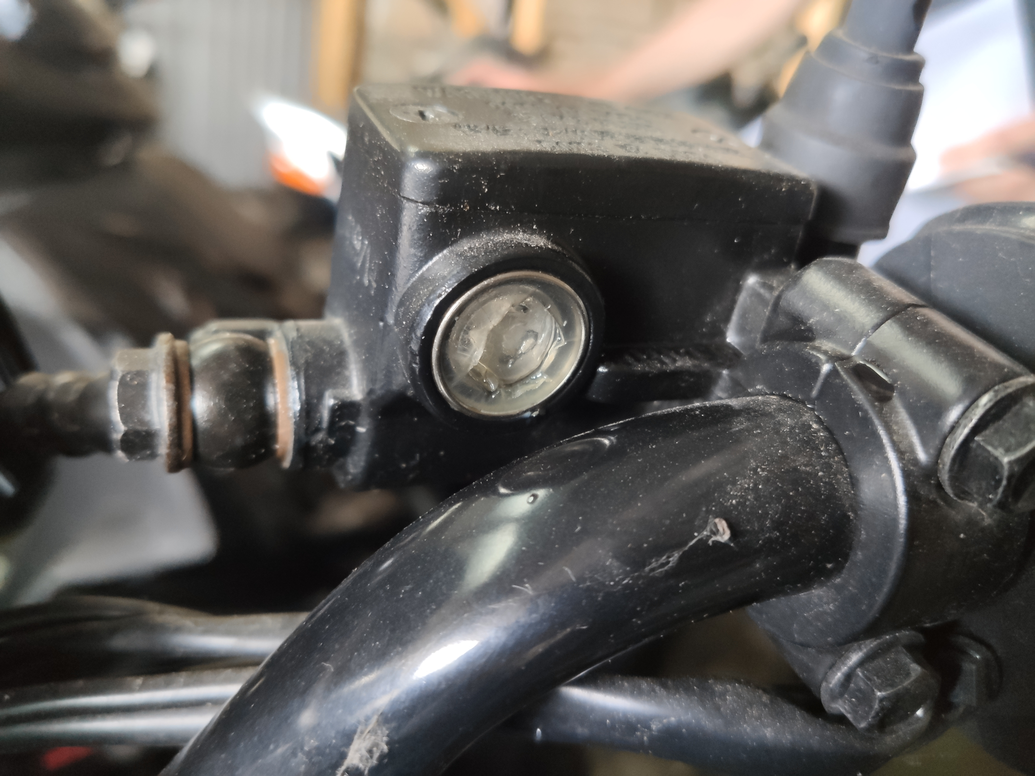

ich bin neu hier im Forum. Ich habe mich angemeldet, weil ich aktuell wegen meiner kaputten Bremse Probleme habe. Mir ist das Schauglas des linken Hauptbremszylinder oben am Lenker zerbröselt. Das Plastikglas scheint mir nicht so sonderlich haltbar gewesen zu sein, durch einen kleinen Riss dort tropfte langsam die Bremsflüssigkeit raus. Ich habe mir dann ein neues Schauglas besorgt und eingebaut. Das musste ich dann quasi reinpressen (naja, ich habe es mit einem stück Holz und einem Hammer reingehämmert). Dabei muss dann irgendwie die Pumpe beschädigt worden sein, dass diese nun wirklich keine Bremsflüssigkeit mehr fördern mag. Leider. Jetzt habe ich mich im Internet mal nach Ersatz umgeguckt und musste feststellen, dass ein Originalersatzteil (Bremspumpe/Hauptbremszylinder links) so um die 90 Euro kostet. Das finde ich allerdings etwas arg übertrieben. Bei Ebay finde ich ein annähernd vergleichbares Ersatzteil für 27 Euro (inkl. Dot4 Bremsflüssigkeit). Leider hat das nicht die Aufnahme für den Spiegel. Jetzt weiß ich nicht, ob vielleicht wer anderes hier auch mal vor einem ähnlichen Problem stand. Vielleicht hat wer einen Tipp für mich, wie ich um das teure Ersatzteil rum komme. Ich wüsste jetzt auch nicht so direkt, womit ich den Spiegel anders befestigen könnte, das wäre dann ja ggf. auch eine Option. Im Internet finde ich viele Bremspumpen für die rechte Seite, nur links scheint etwas rarer zu finden zu sein (jedenfalls ein vergleichbares Modell mit Spiegelaufnahme). Hat jemand einen Tipp für mich?

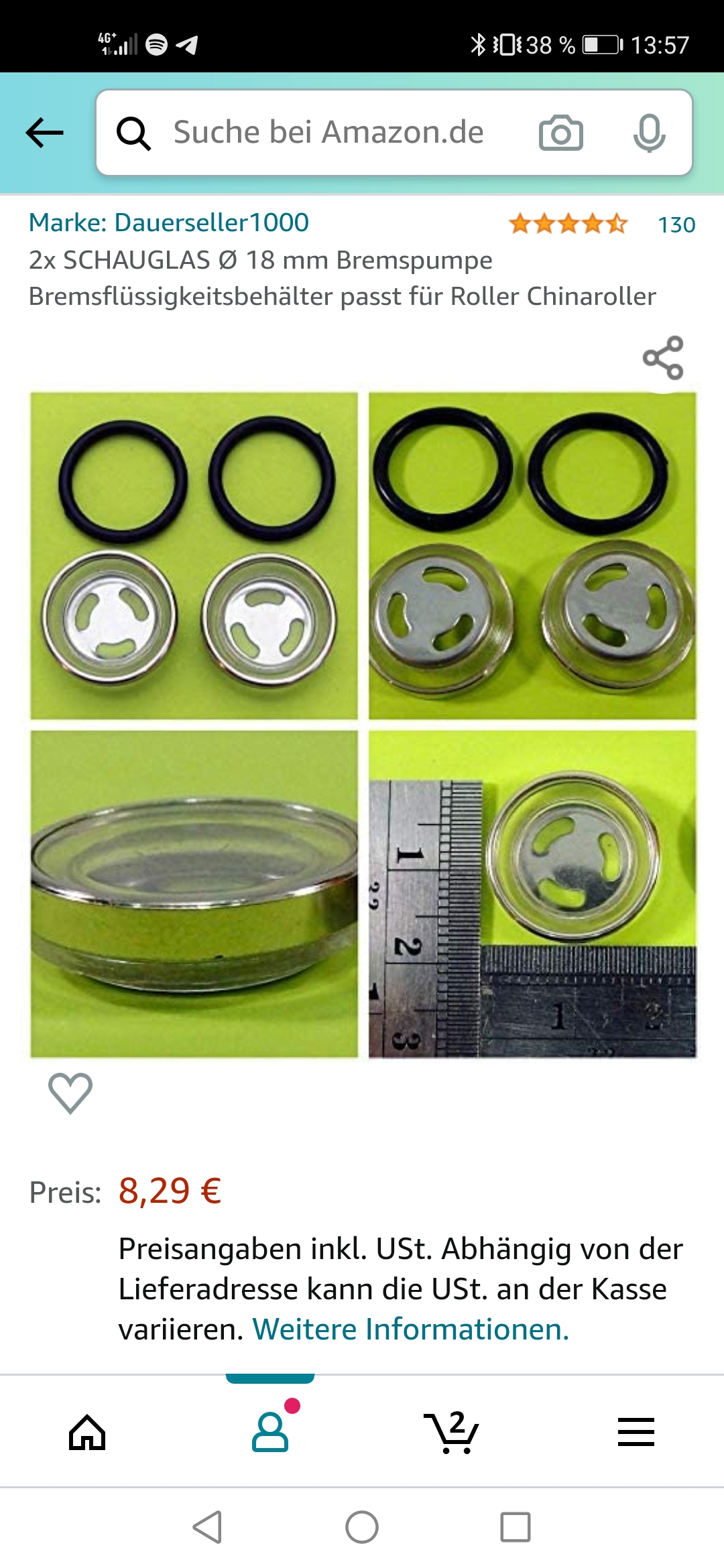

Müsste es auch mit Spiegelaufnahme geben, guck doch mal bei Ersatzteilen von KYMCO,SYM und so. Gibt es reichlich Versender im Netz.

Dass die Pumpe nicht fördert, kann zwei Ursachen haben: entweder sind Dir Reste des alten Schauglases da reingekommen, oder, weil noch wahrscheinlicher, Du hast nur das neue Schauglas montiert, Bremsflüssigkeit eingefüllt, aber nicht entlüftet. Und dann ist die Bremswirkung auch gleich Null.
Nun gibt es zwei Möglichkeiten: man übt das Reparieren der Bremse so lange, bis man es kann. Das kostet dann ggf. mehrfaches Lehrgeld, Gesundheit oder das Leben. Oder man geht damit zum Händler, der einem was Passendes einbaut.
Irgendwas blind aus dem Internet zu kaufen kann man machen, wenn man genau weiß, was man benötigt. Es gibt z.B. unterschiedliche Pumpen für Ein- und Zweizylinderbremszangen, und man sieht es den Pumpen nicht auf dem Foto an. Ein Fehlkauf kostet dann ungefähr soviel wie die Arbeitszeit, die der freundliche Händler Dir berechnen würde.

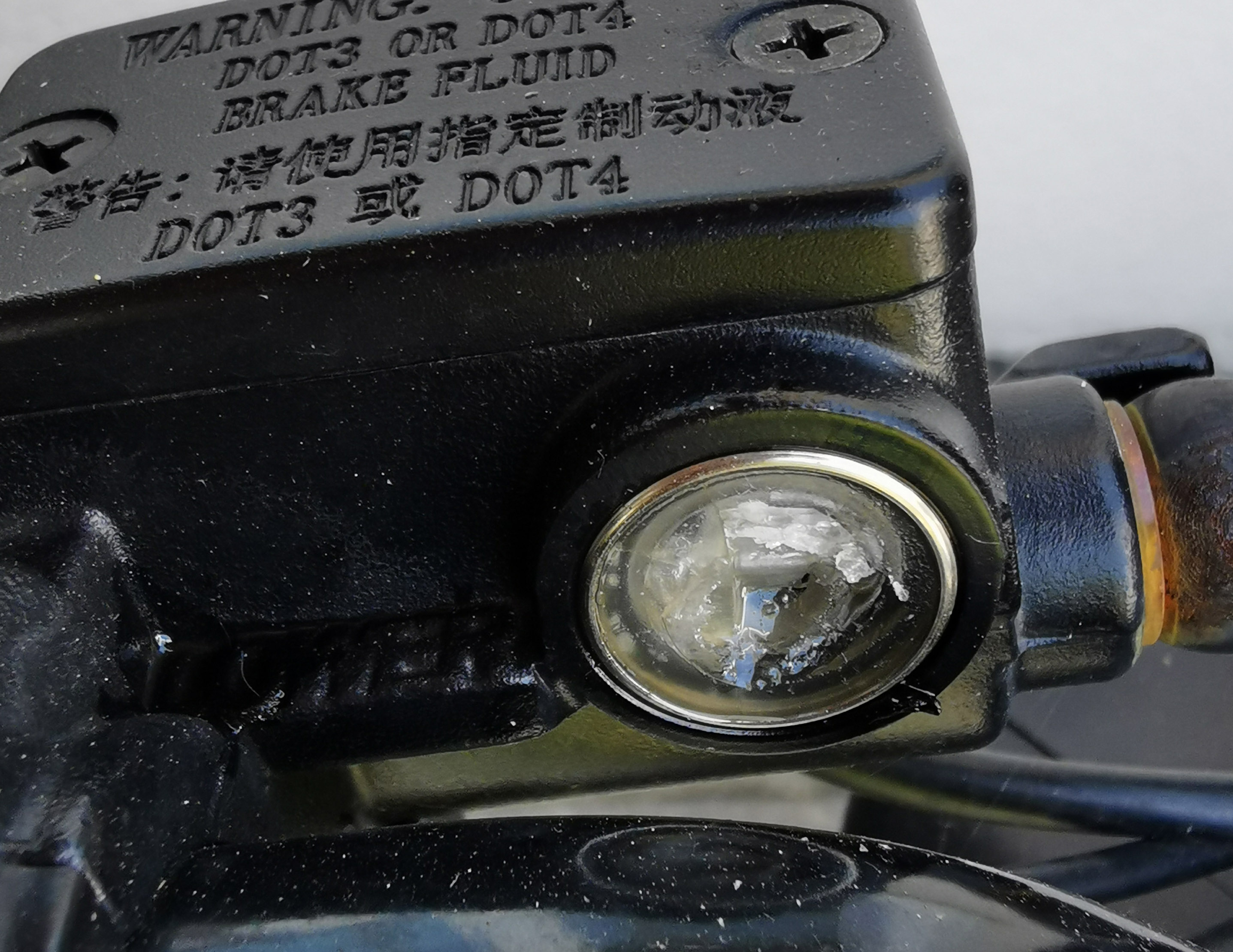

Habe das selbe Problem. Allerdings funktioniert die Bremse bei mir noch. Habe das Schauglas erst einmal mit Heisswachs zugekleistert. So bleibt die Bremsflüssigkeit wenigstens drin. Würde das auch gerne selber machen ,denn mein Händler hat für 2 Monate keine Termine frei. Wie geht das mit dem Entlüften? Kann man die elektrische Leitung die da rein geht (denke mal das Bremslicht) auch leicht wechseln?
Bei mir ist es auch das linke Schauglas. Nach exakt 2 Jahren hinüber.
Rene

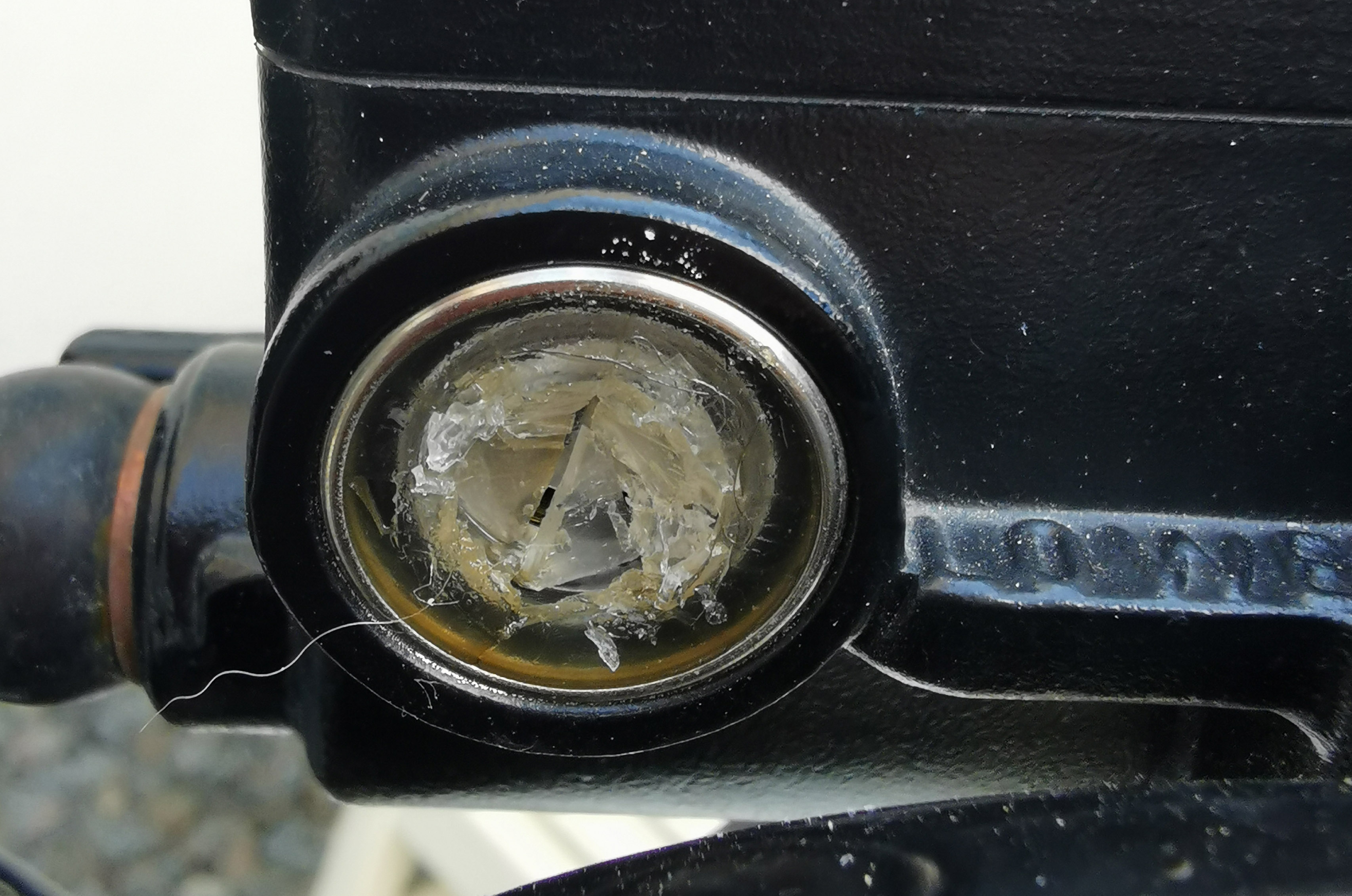

Ende Juni ließ sich der Bremshebel plötzlich relativ weit durchziehen, darauf wollte ich die Bremsflüssigkeitsstand kontrollieren und musste feststellen das sich  die Schaugläser praktisch aufgelöst haben und dadurch die Bremsflüssigkeit auslief...
Mein N1 wird jetzt im August 2 Jahre und hat knapp 1.000 km auf dem Tacho. Nach aktuellen stand sind die Ersatzteile frühestens in 6 Wochen lieferbar, das heißt die Rollersaison 2020 ist für mich gelaufen !!! ( bis Juni war schlechtes wetter, seitdem steht der in der Werkstatt....)
