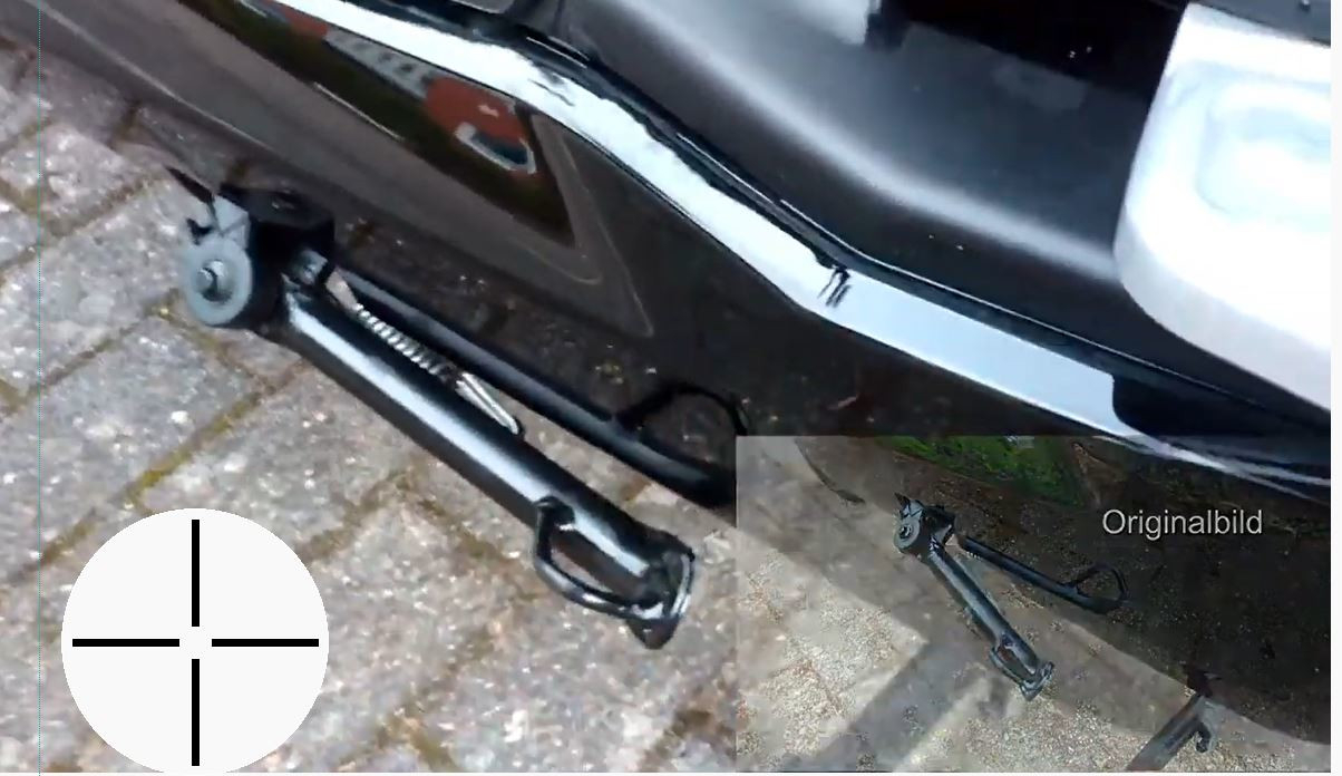

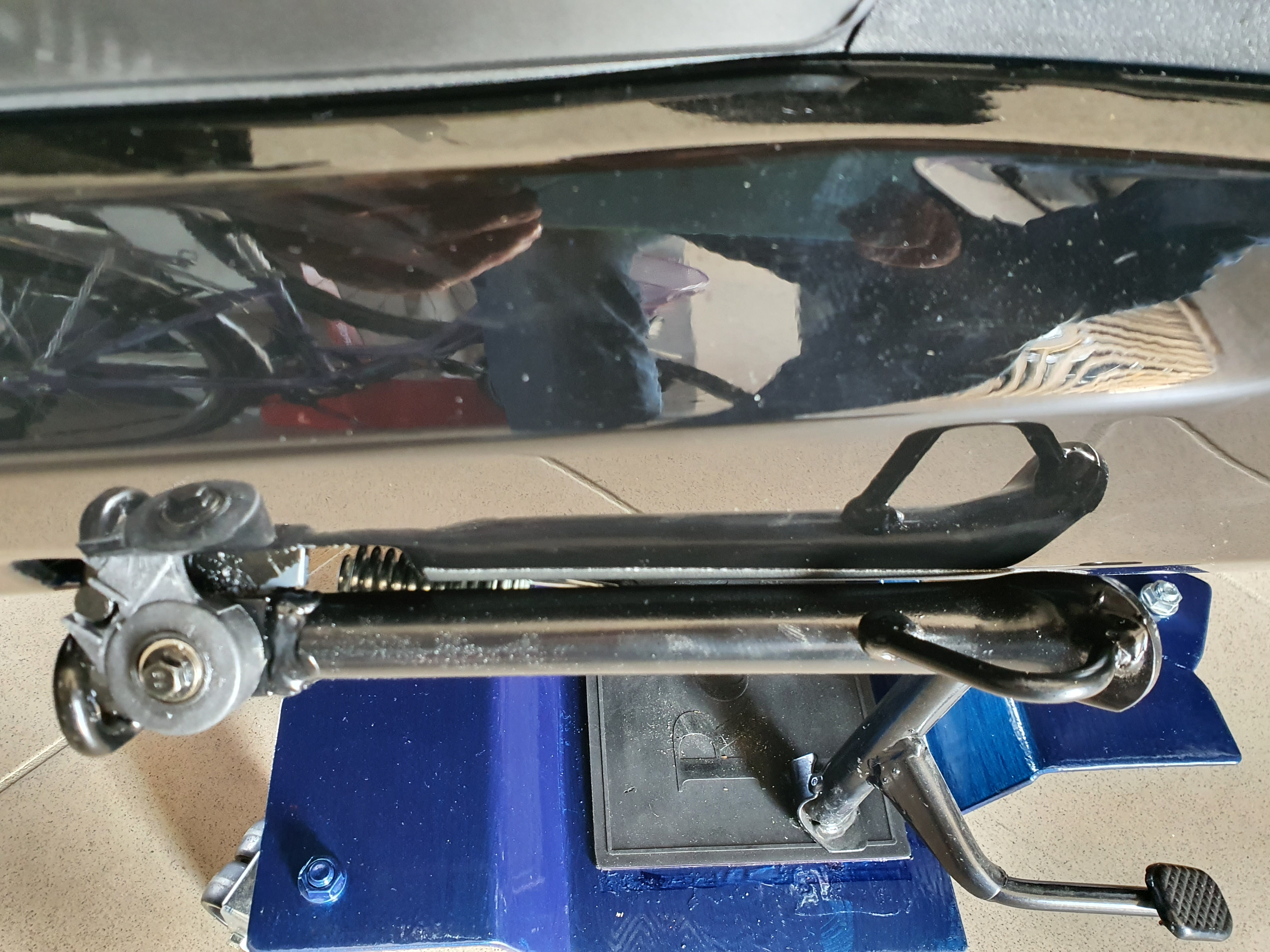

Am Seitenständer kann man mit einer scharfen PUK Säge ein kleines Eck herausnehmen, dann liegt der Seitenständer genau parallel zur Verkleidung.

Das macht ja das Rollerfahren aus, das man wegen Beinschild/breiten Fußraum sich nicht so sehr in die Kurve legt, wie mit einem Motorrad. Bei den N1S konnte man mit einer Metallsäge, Scheibenschleifer oder Dremel ein Stück vom Anschlag abnehmen, so das der Ständer dichter an der Verkleidung anliegt. Mindestens ein Forist hat den Seitenständer einfach abgebaut, er brauchte eh' nur den Hauptständer. Mit dem N1S habe ich auch schon mal den Ständer bei Kurvenfahrten geschliffen, beim NGT ist es bisher nicht vorgekommen. Das mit dem NGTS zu schaffen, der soll doch mit den 14" Rädern noch mehr Abstand zum Boden haben, spricht für Motorradfahrweise auf einen Motorroller. Ich denke aber, das die genannten Optionen ebenfalls Abhilfe schaffen können.

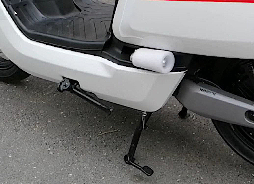

Wirklich höher kam mir der GTS gar nicht vor, als ich ihn Probe gefahren hatte. Allerdings war der Seitenständer von Hause aus schon deutlich näher an der Karosserie als beim NGT. Wie oben beschrieben, kann man noch etwas vom Block abschleifen... wenn dann der Seitenständer schleift, sollte man sich Gedanken machen, ob ein Zweirad mit motorradähnlichem Aussehen die bessere Alternative ist. Wir hatten hier auch schon ein Forenmitglied, der sich zu weit in die Kurve gelegt hat... keine gute Idee... Ein Roller ist kein Motorrad. ist ähnlich wie Chopper fahren... nach der Fusßraste kommt irgendwann der Auspuff… und der gibt dann nicht mehr nach, Beim xGTx kann es dann der Hauptständer sein. Das sind alles keine Sportbikes.
Btw. Ich hatte gesehen, das der Ständer sich sogar mit der Karo drängelt.. bewegt sich der Seitenständer wird auch die Karo gedrückt. Liegt vielleicht noch daran, weil nichts angepaßt wurde? Der Roller ist out of the Box. Also noch nichts daran gemacht. Jedenfalls ist das Seitenständerkonzept anders als beim NGT.
