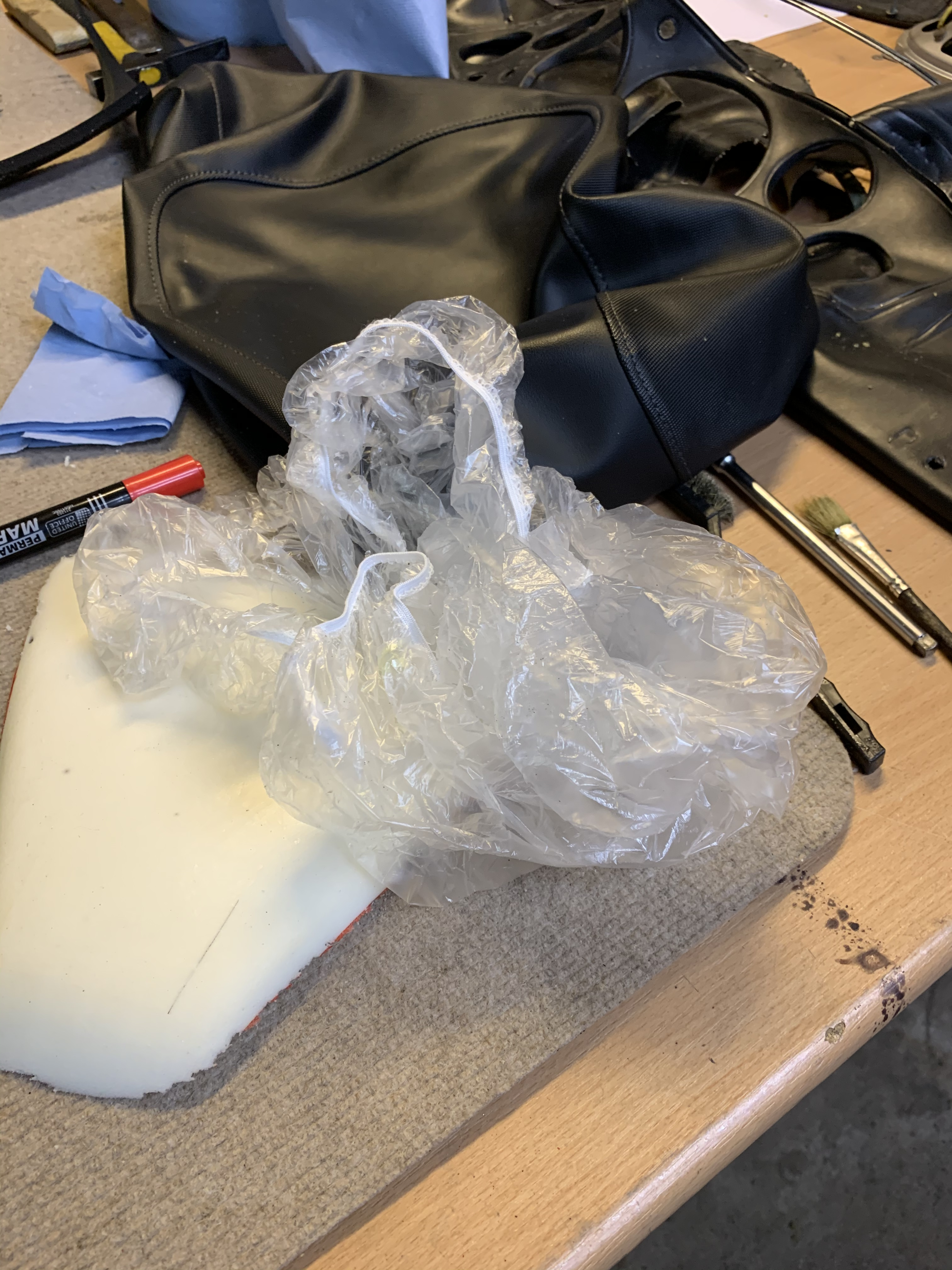

Auch mir war die Sitzbank zu rutschig und zu“wabbelig“.
Ich bin zu einem Motorradsattler gegangen, seitdem bin ich zufrieden.
Als erstes ist aufgefallen, dass unter dem eigentlichen Bezug nochmals eine lose Folie verbaut ist, ähnlich der, die bei der Auslieferung zum Schutz der Sitzbank dabei ist. Das soll vermutlich verhindern, dass Regen durch die Nähte kommt, macht
den Bezug allerdings extrem rutschig.
Da mein Roller mehr oder weniger ein Garagenfahrzeug ist und
praktisch selten im Regen steht habe wir beim Zusammenbau drauf verzichtet. Habe nach rund 4 Wochen trotz Regen auch noch nix negatives in diese Richtung bemerkt.

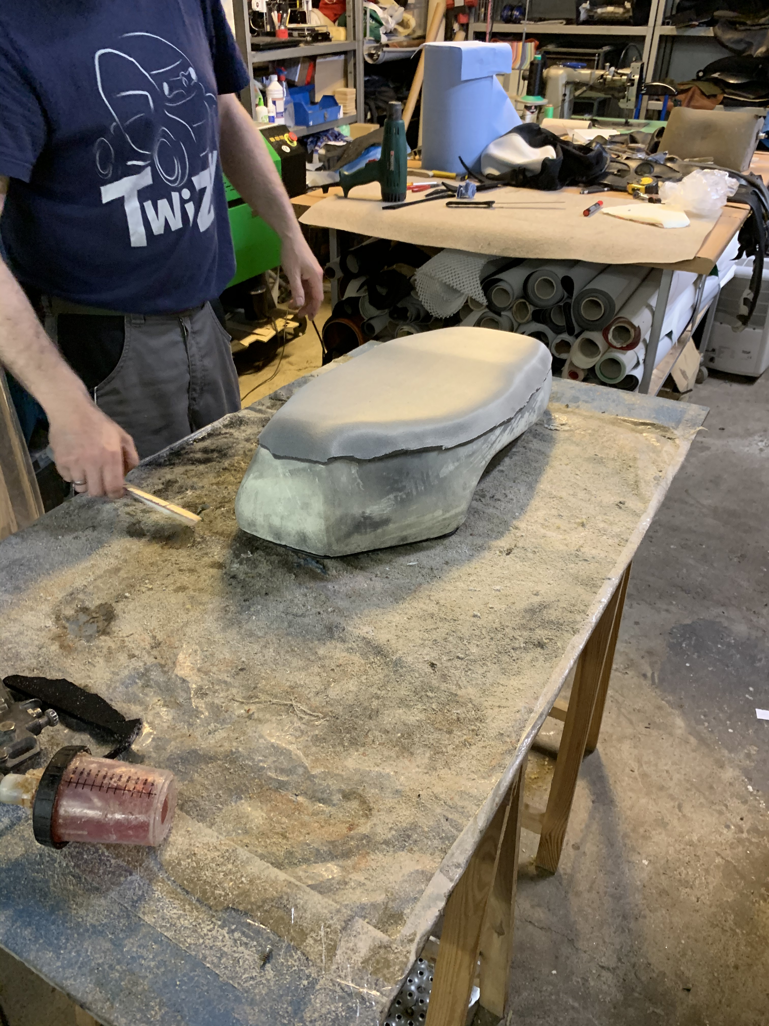

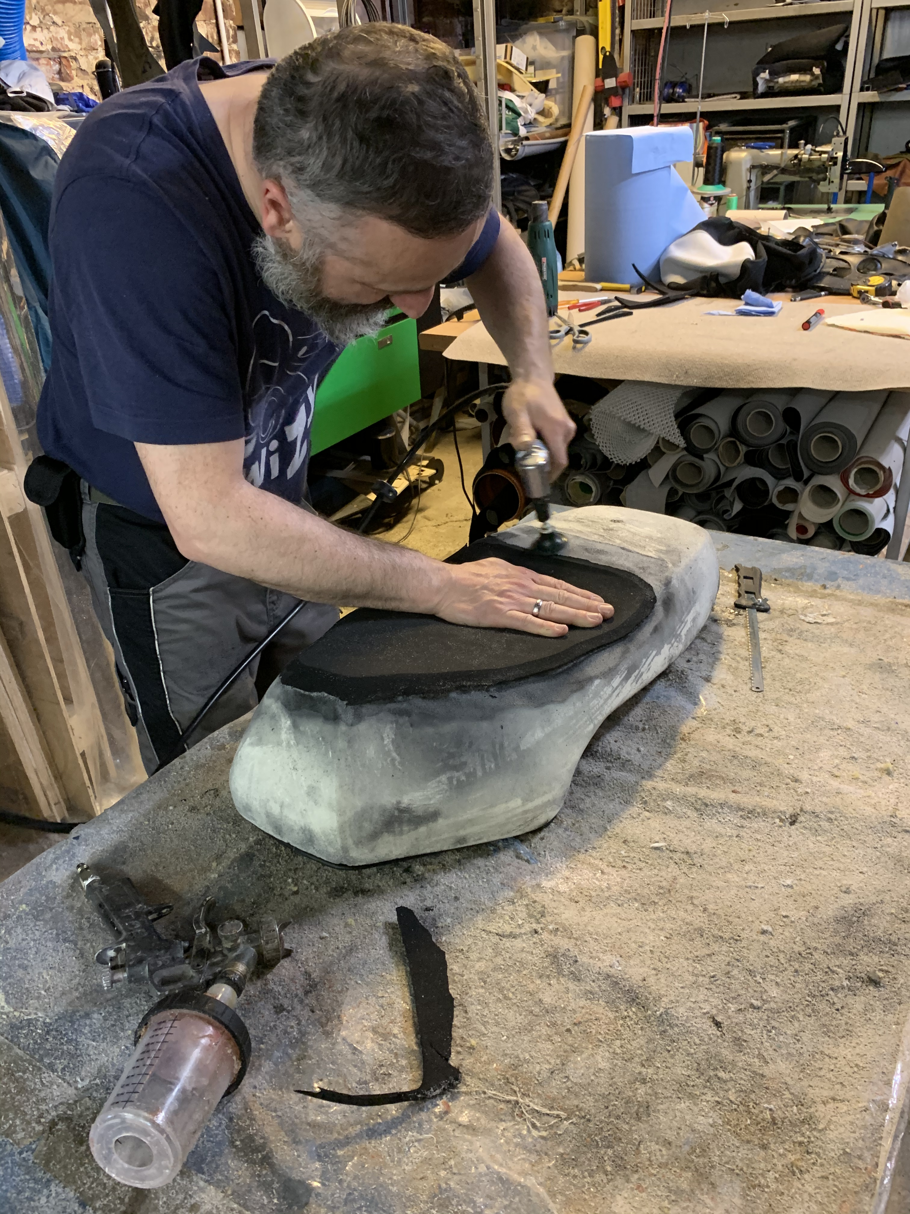

Dann wurden ca. 2 vom Schaumstoff der Sitzfläche abgetragen
und durch einen festeren Schaumstoff ersetzt. Sie wirk nun deutlich fester.
