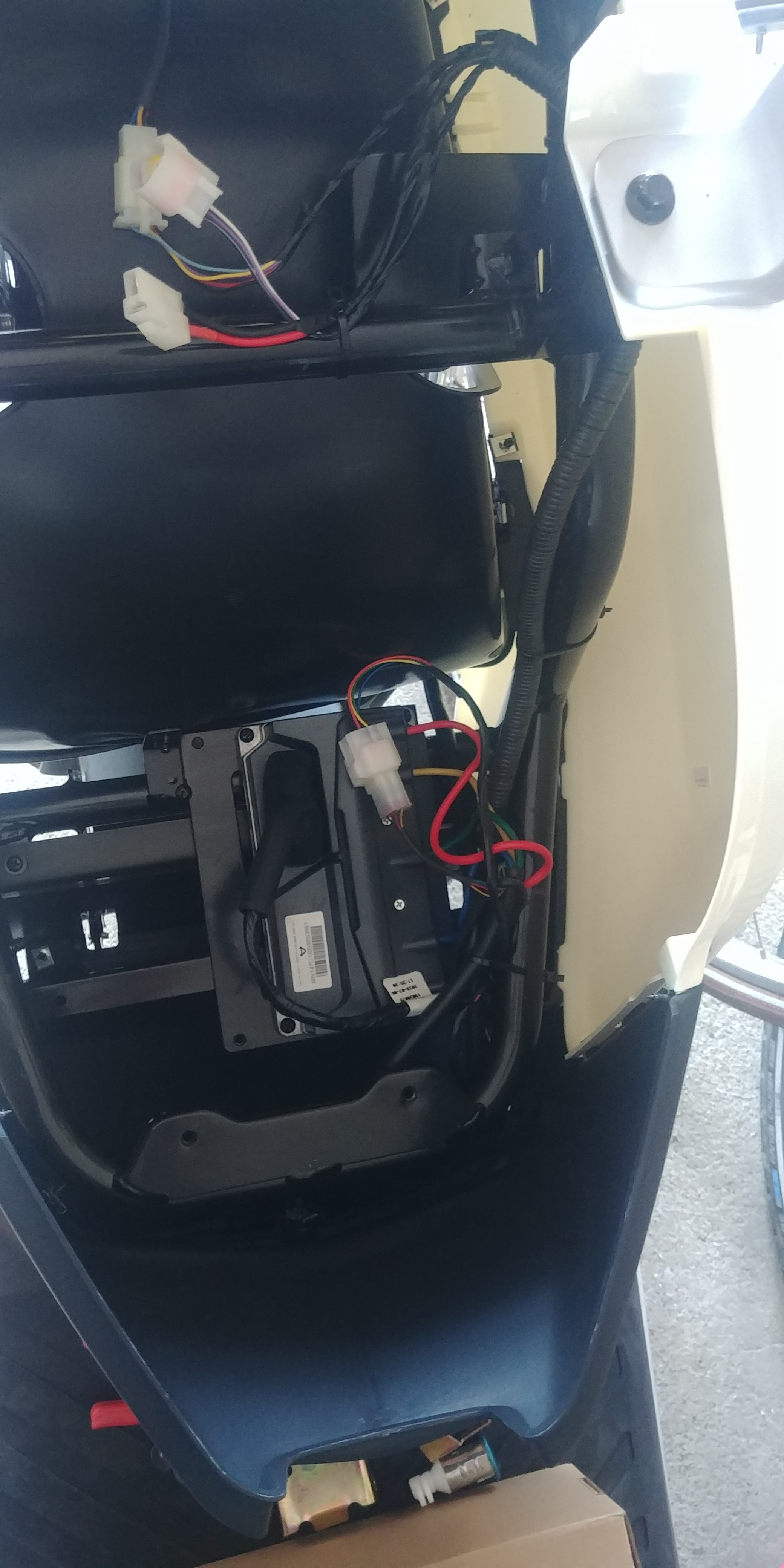

Hallo Forum,
habe mir nun auch einen NQi zugelegt - leider fehlt noch der passende Helm, der nicht nur zum Kopf, sondern auch zum Helmfach passt.
Die hier aufgeführten Helme passen mir leider nicht 😏
Deshalb habe ich gestern mal das Helmfach ausgebaut: seitlich ist massig Platz - also zwischen Helmfach und Verkleidung!! Verstehe gar nicht, warum das Helmfach so klein gemacht wurde!!??
Meine Idee: Die Seiten des Helmfachs dehnen mit einem Heissluftfön... quasi "Beulen" reinziehene: Von aussen (ausgebauter Zustand natürlich) den Kunststoff erhitzen, von Innen etwas dagegen drücken, um die Beule zu kreieren und dann abkühlen lassen. Da ist "massig" Platz in den 'Kotflügeln'! So müsste man genug Platz im Helmfach schaffen können, um auch große JetHelme unterzubringen... und ein TopCase vermeiden.
Hat das schonmal jemand gemacht? Erfahrung? Bessere Ideen, das Helmfach zu verbreitern?

Aber das Helmfach wie von Dir Ulrich beschrieben erweitern müsste gut gehen, braucht nur eine kräftige Heißluftpistole (min. 2000W), viel Geduld (das aufheizen dauert) und am besten Handschuhe zum Schutz vor der heißen Helmfachwand. Außen kräftig aufwärmen, aber innen auf jeden Fall auch ein bisschen, sonst ist es zu störrisch. Pass nur auf, dass Du das Helmfach auch wieder reinbekommst :D
Ich habe das in umgekehrter Richtung mal bei meinem vR one machen müssen, so dass ein fetterer Controller mit Lüfter noch drunter passt:

Man muss lange Föhnen und vorher schon passendes Werkzeug bereit legen. Habe mein Helmfach auch deformiert um Platz für den DC- DC Wandler an einer besseren Stelle zu bekommen.

Danke, sehr ermutigend! Man hat einfach massig Platz - vielleicht passt ja auch ein richtiger Helm rein?

Das Problem könnte der Rahmen sein, der ja oben seitlich an der Sitzwanne anliegt. Das heißt, weiter unten könnten man ggf. das Fach ausdehnen, dann kann man es aber nicht mehr für Reperaturen (z. B. am Motorcontroller) entnehmen, weil es von oben verschraubt ist und nach oben dafür entnommen werden muß. Man kommt dann nicht an den Rahmenrohren vorbei und die dürfen nicht verziehen.
Das ist wahrscheinlich auch der Grund, warum das Fach so schmal ist.

Das wäre auch meine Schätzung. Aber typischerweise sollte da ein bischen Spiel sein, und wenn man noch dazu kein Problem damit hat, wenn beim Ein- und Ausbau ein bischen gequetscht wird... Dann kann man das vergrößern. Ob es für den gewünschten Helm reicht, bleibt abzuwarten.

Ne, ne... der Rahmen ist deutlich weiter unten.
Schaut mal das Bild an... nicht besonders gut, von oben... achtet auf die Oberkante der weißen Verkleidung (weißer Roller). Da ist echt Platz!
