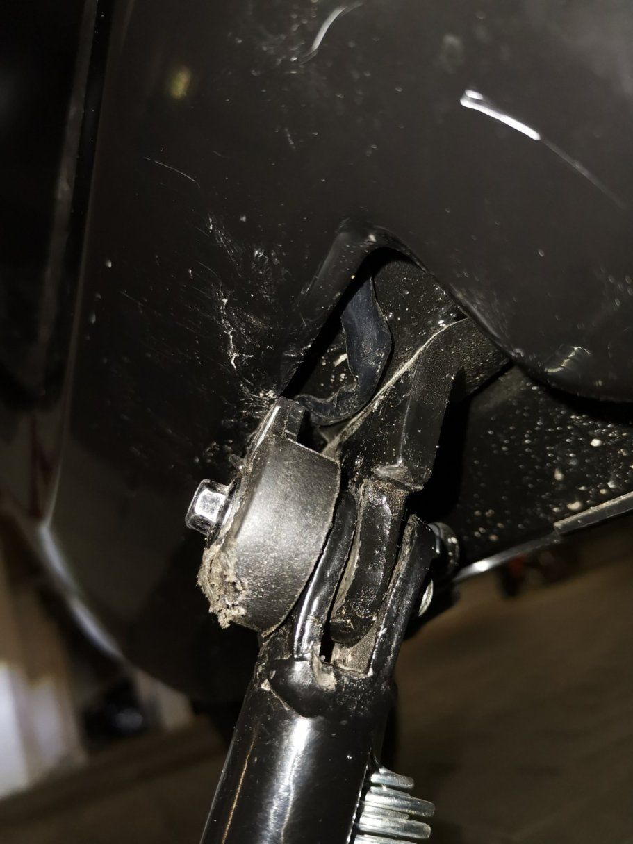

Hier sieht man ein wenig wie es das verbogen hat. Funktional noch ok, drückt halt ein wenig gegen die Verkleidung.

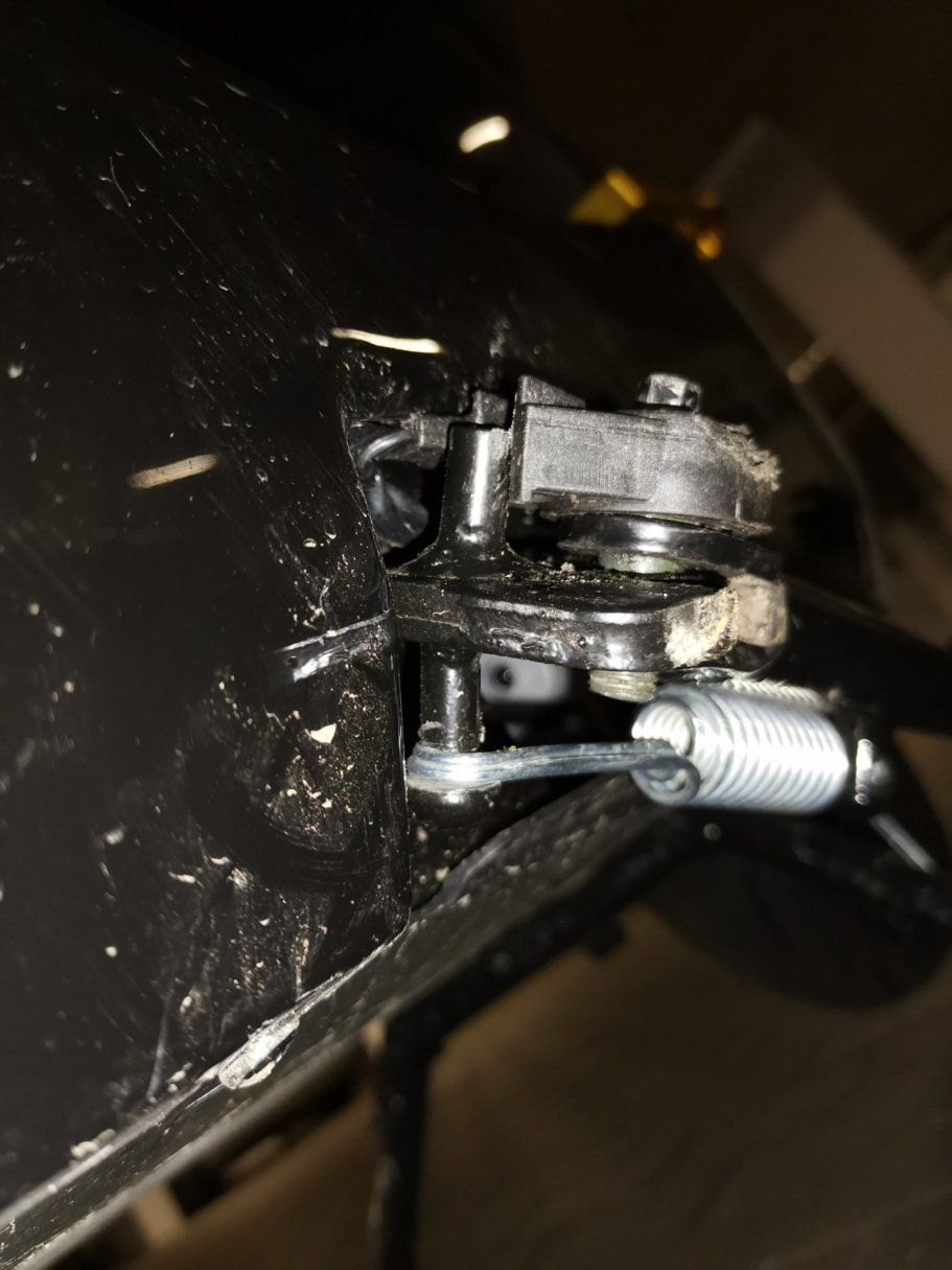

Der Schalter ist auch ein wenig angeschrammelt, aber funktioniert noch...Weiß jemand ob der nur mit einem Stecker eingesteckt ist (hab mich nicht getraut den rauszuziehen), also elektrisch? Die kleine Nuppe mit der er am Fuß befestigt ist hab ich gesehen? Dann würde ich den Schalter ggf. auch ersetzen, aber wenn das großes Kabel am anderen Ende lösen oder gelöte ist, dann ist es zuviel Aufwand.

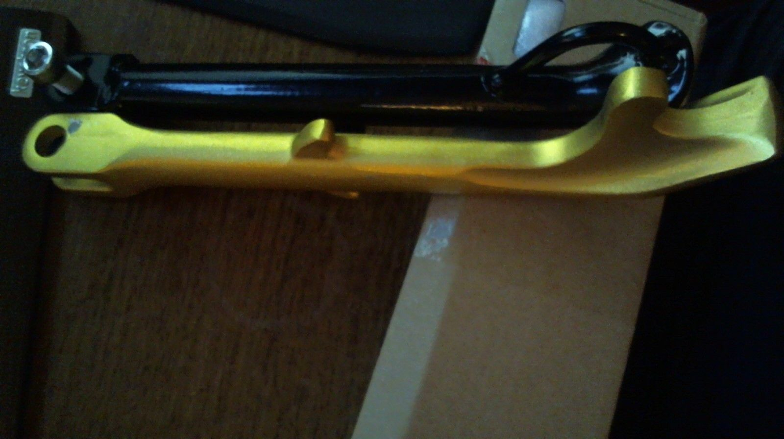

Also es gibt einen Spezifischen Ständer für den GTS Sport, dieser ist 23,05 cm lang (bis zur längsten Stelle gemessen, also nicht nur bis zum Winkel).
Ich hab mir den bestellt, aber weil ich eh noch was von Ebuy7 hatte dort noch nen goldenen mitbestellt, der ist 25cm lang (wobei das "Fußstück länger ist, und damit die "Stehlänge wie beim Original nur ca 21cm).
Beim goldenen fehlte das "Loch" für den kleinen Schalter (evtl. ist der in China nicht üblich, hier haben den ja auch einige deaktiviert). Ich hab mich dazu entschieden einfach zur Bohrmaschine zu greifen, so ein Loch ist ja schnell hergestellt, ich musste auch nicht komplett durchbohren.
Morgen wird er rangebaut, ich nehm mal den goldenen
Passt zu meinen Fußrasten, und hab dann ein Original auf Reserve. Der Ursprüngliche ist verbogen, das ist zwar eigentlich nicht schlimm, nervt mich aber.
