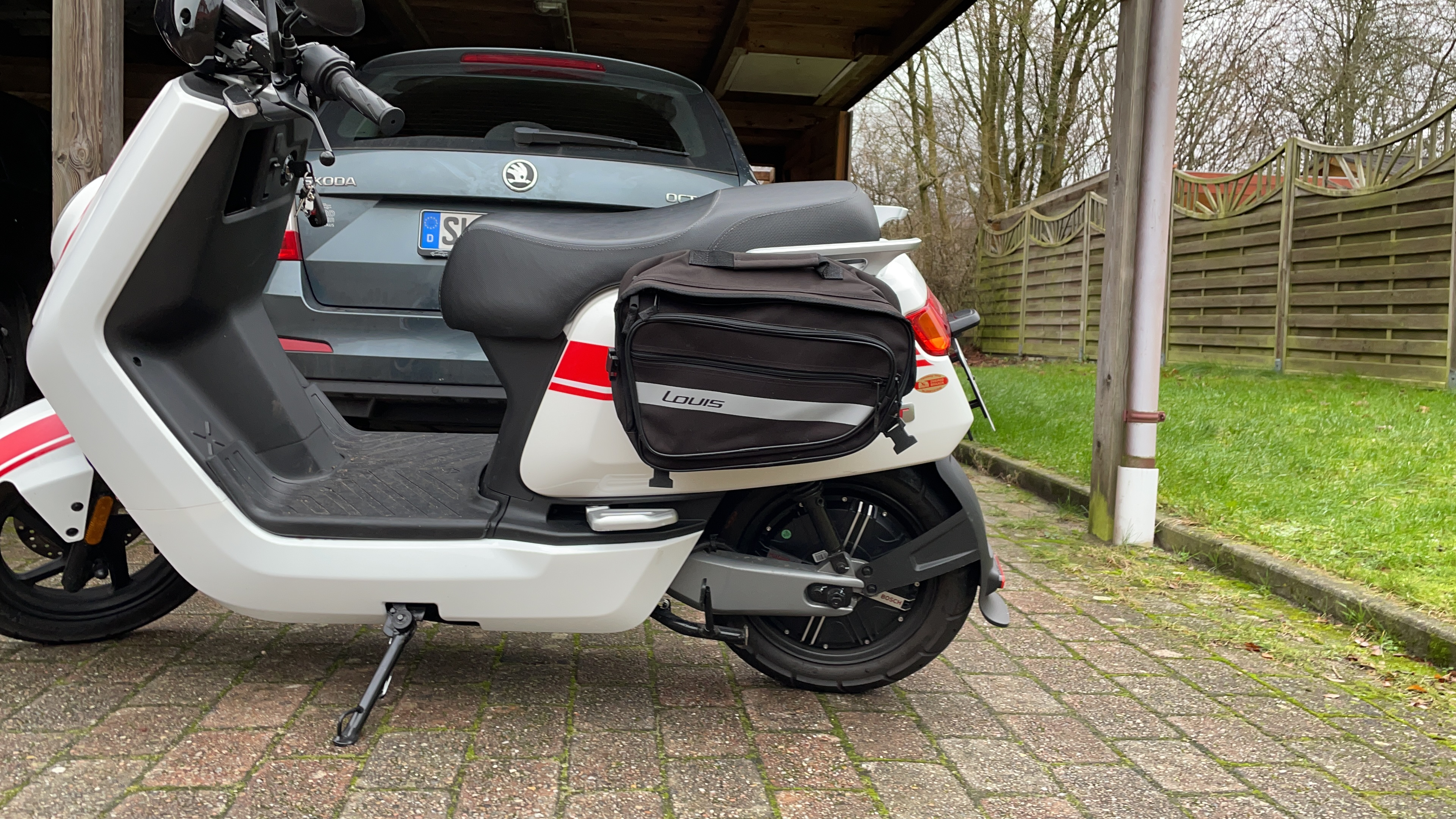

Ein tipp wären seitentaschen (irgendwo hab ich die mal gepostet, z.b. die von lois für 30-40€), damit habe ich auch ohne Probleme je einen Akku auf jeder seite transportiert, d.h. 2 Ladegräte wären unproblematisch; und ich denke da ginge ggf. auch mehr.
