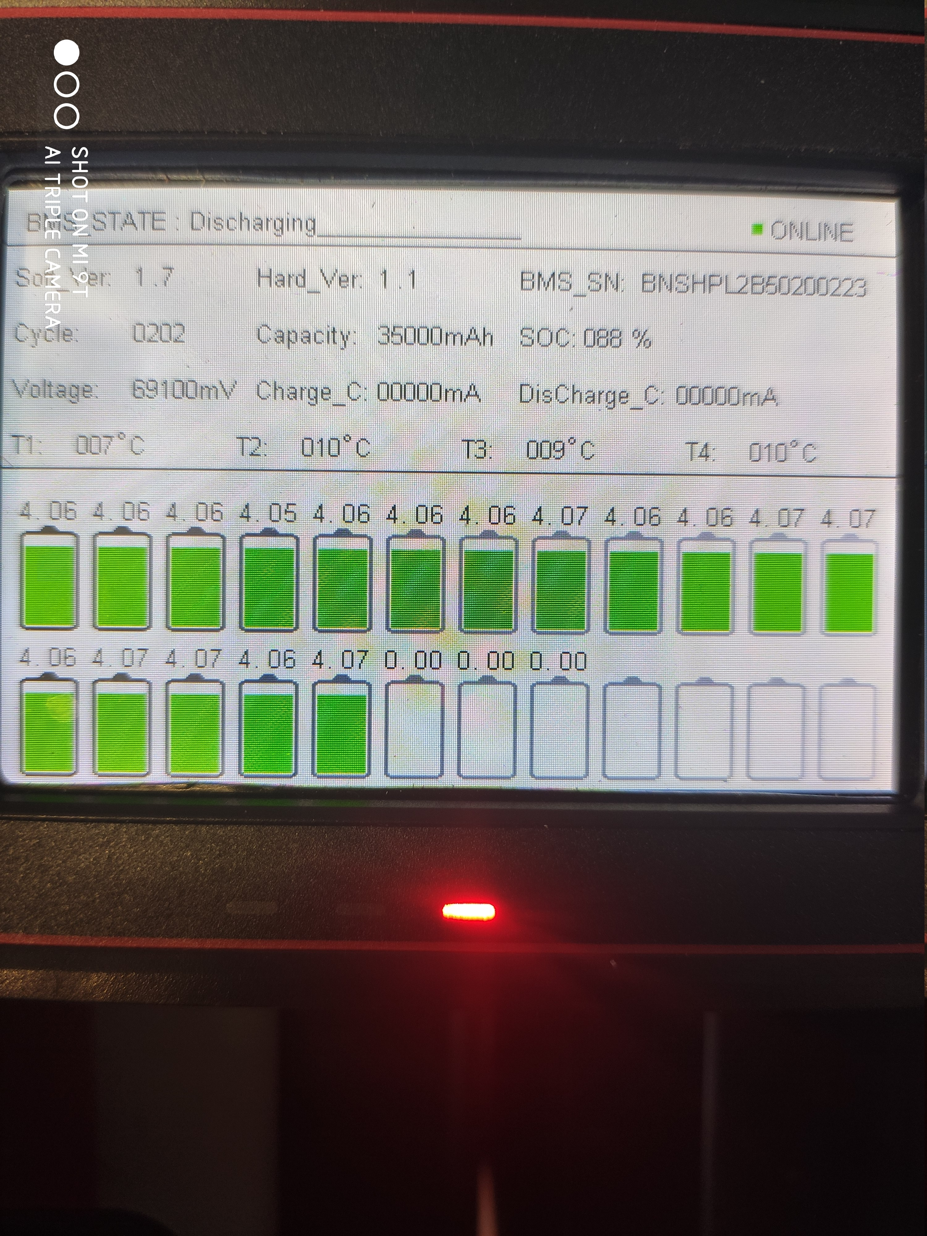

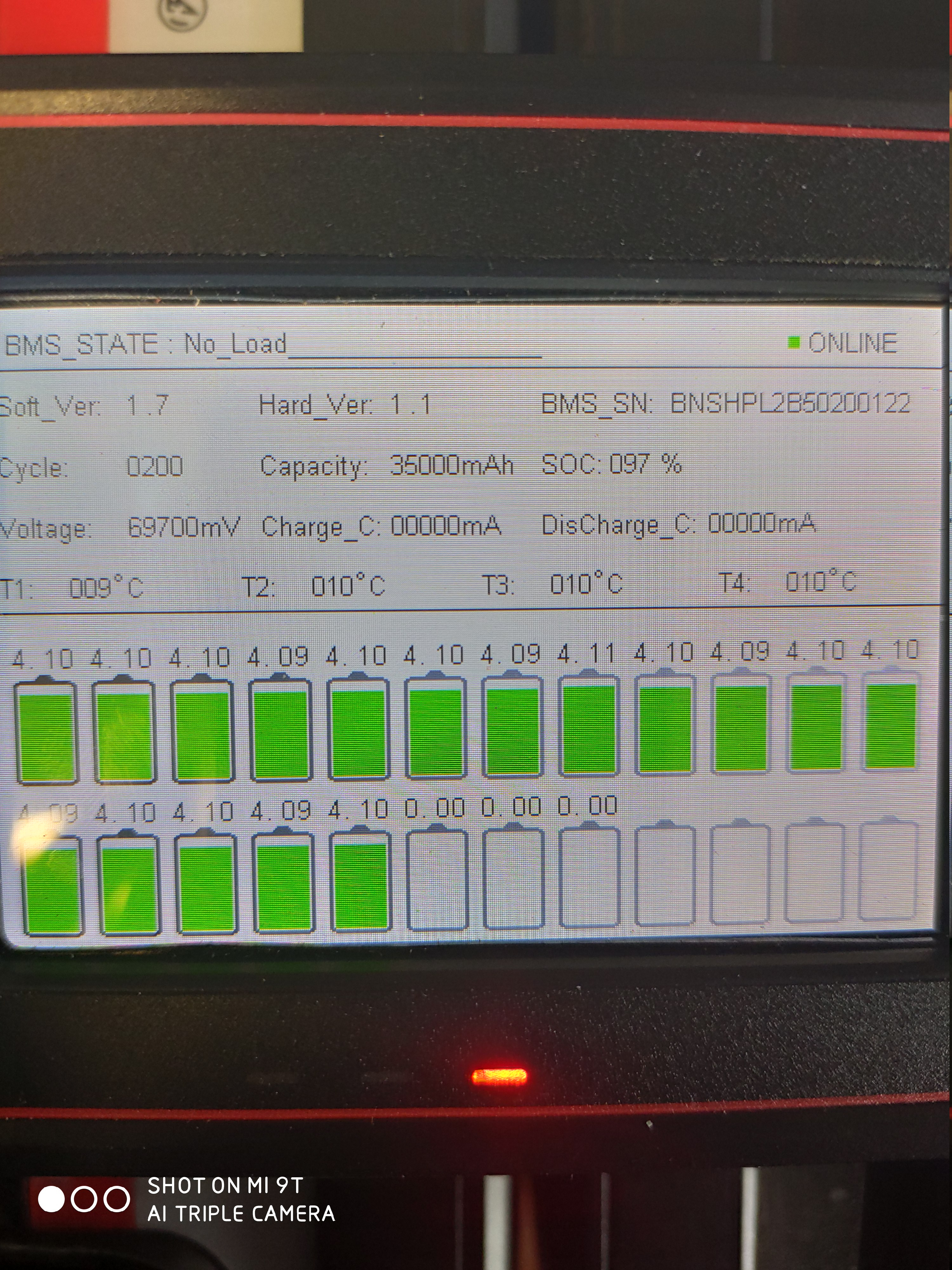

Ich hatte ja an anderer Stelle schon berichtet, dass meine Akkus unterschiedlich schnell entladen (19.300 km Laufleistung; Akkupunkte: 80)
Nun war der Roller in der Werkstatt und ich habe das Prüfprotokoll erhalten.
Der Händler meint, das sei alles top in Ordnung so.
Wer von euch hat Ahnung und kann mir das ein bisschen einordnen? Ich bin da leider recht unbedarft…

Naja, wenn ich gefahren bin, sah es am Ende des Tages oft so aus: der eine Akku war bei 22%, der andere bei 8%.
und da im Display nur das Mittel angezeigt wird, könnte es ja passieren, dass ich den schwächeren damit zu tief entlade…

Einmal SOC 88% und einmal 97%, ist wohl im Rahmen, oder ?

Die Zellen waren identisch geladen, aber die Akkus meldeten mehrere Prozent Abweichungen. Teilweise mit zu 14%. es wäre eher interessant, was dein Händler sieht, wenn du mit den geringen Akkuladungen mal die Zellen nachmessen läßt. Ich würde wetten, das die Zellen beider Akkus auf <=0,05V abweichen.
Nach mehrmaligen Volladen direkt an den Ladegeräten oder mal die Akkus untereinander tauschen könnte das Problem sich wieder beheben. So war es bei mir. Voll geladen und nach gut 10km gehen die Akkus auseinander. Am schlimmsten ist es, nach 5-10km 30 Minuten Pause zu machen bei gut 90% Akkuladung. Danach sagt ein Akku das er wieder voller und der andere deutlich leerer ist. Aus 2x90% werden dann gerne mal 95% und 85% Die Zellen sind aber identisch geladen.
Ich habe gerade deine Bilder genauer angeschaut. Ja das ist der Bug. So weit gehen die Prozente nicht auseinander bei den Akkuständen.
88% zu 97% bei nahezu identischen Spannungswerten. Da brauchst du dir keine Sorgen machen. Lade nach den Tipps oben bzw. tausche die Akkus untereinander.

Wir sehen hier aber anhand der Spannungen, dass beide Akkus einen unterschiedlichen Ladestand haben, auch der SOC - Wert (State of Charge) sagt dieses. Jeder Akkus ist gut in sich selbst gut (!) balanciert, aber nicht die beiden Akkus miteinander.
