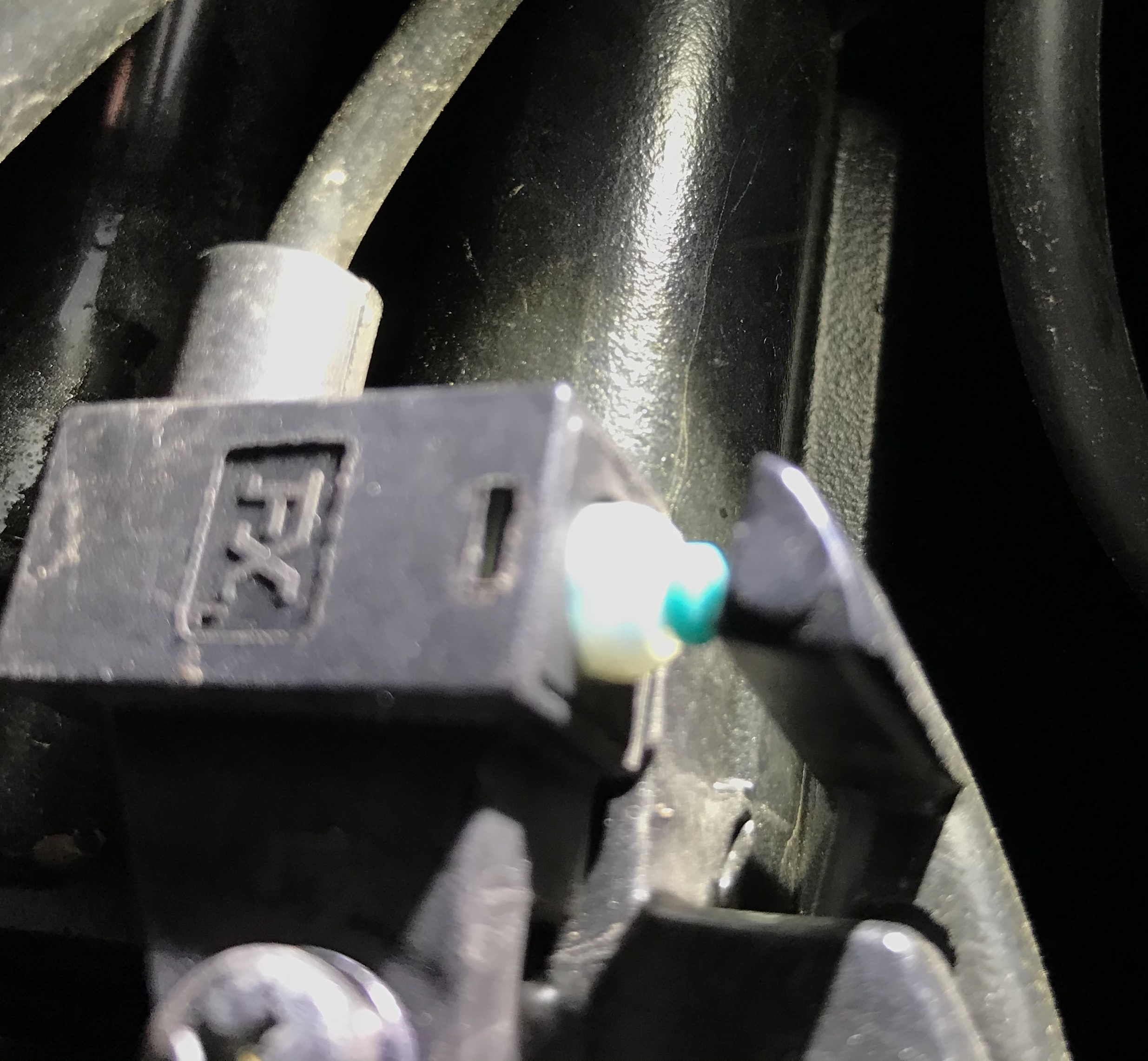

Sehr schön, nach kurzem googlen habe ich herausgefunden, wo der Bremslichtschalter genau sitzen sollte und wie er aussieht.
Nach meiner Interpretation, sollte der schwarze kleine Nippel bei nicht gezogener Bremse herausstehen und wenn man die Bremse zieht rutscht der hinein?! (umgekehrt wird es wohl nicht sein)
Hilft WD 40 auch?! geht es vielleicht mehr um das hineingleiten oder hat es tatsächlich mehr mit fehlenden Kontakt (Elektrik) zu tun?
Sollte man da was abschrauben, dass man besser ran kommt, oder ist es auch von außen möglich?!

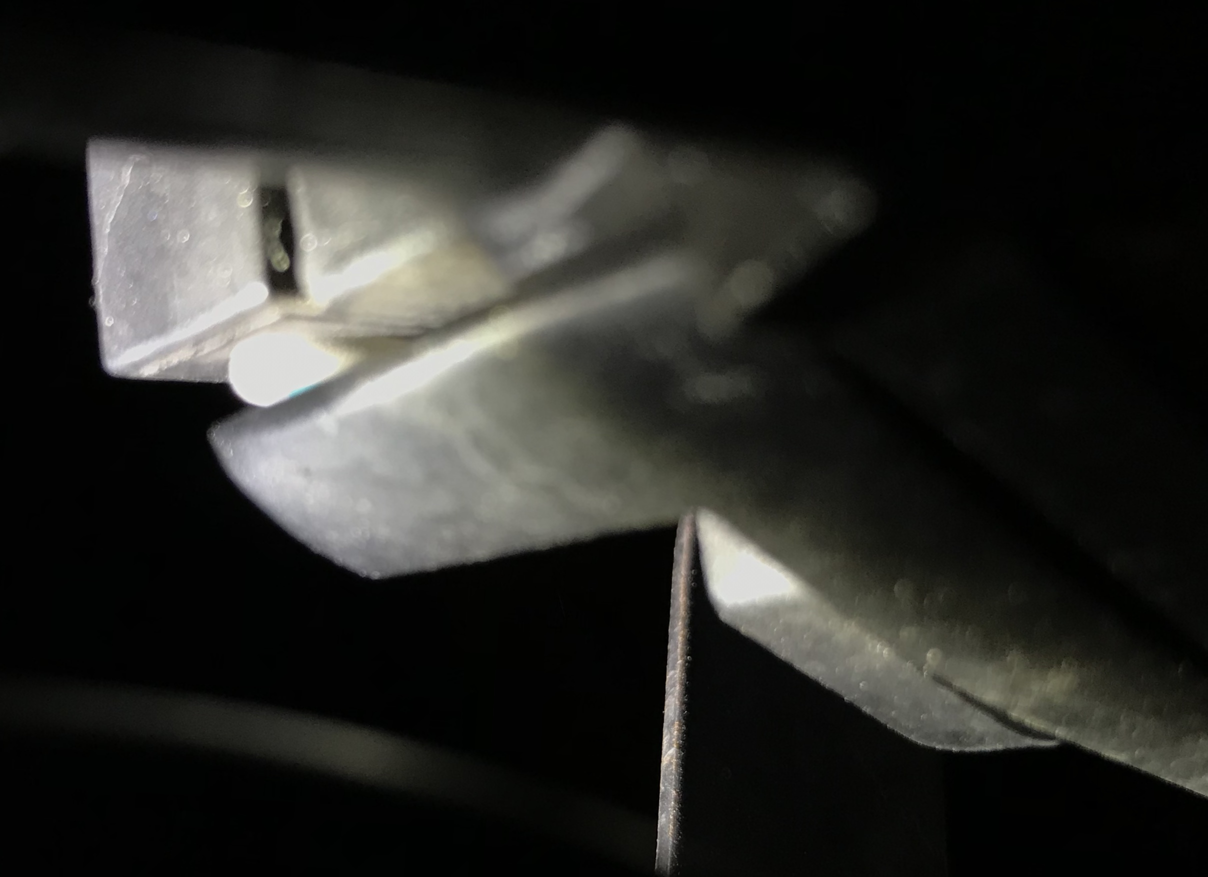

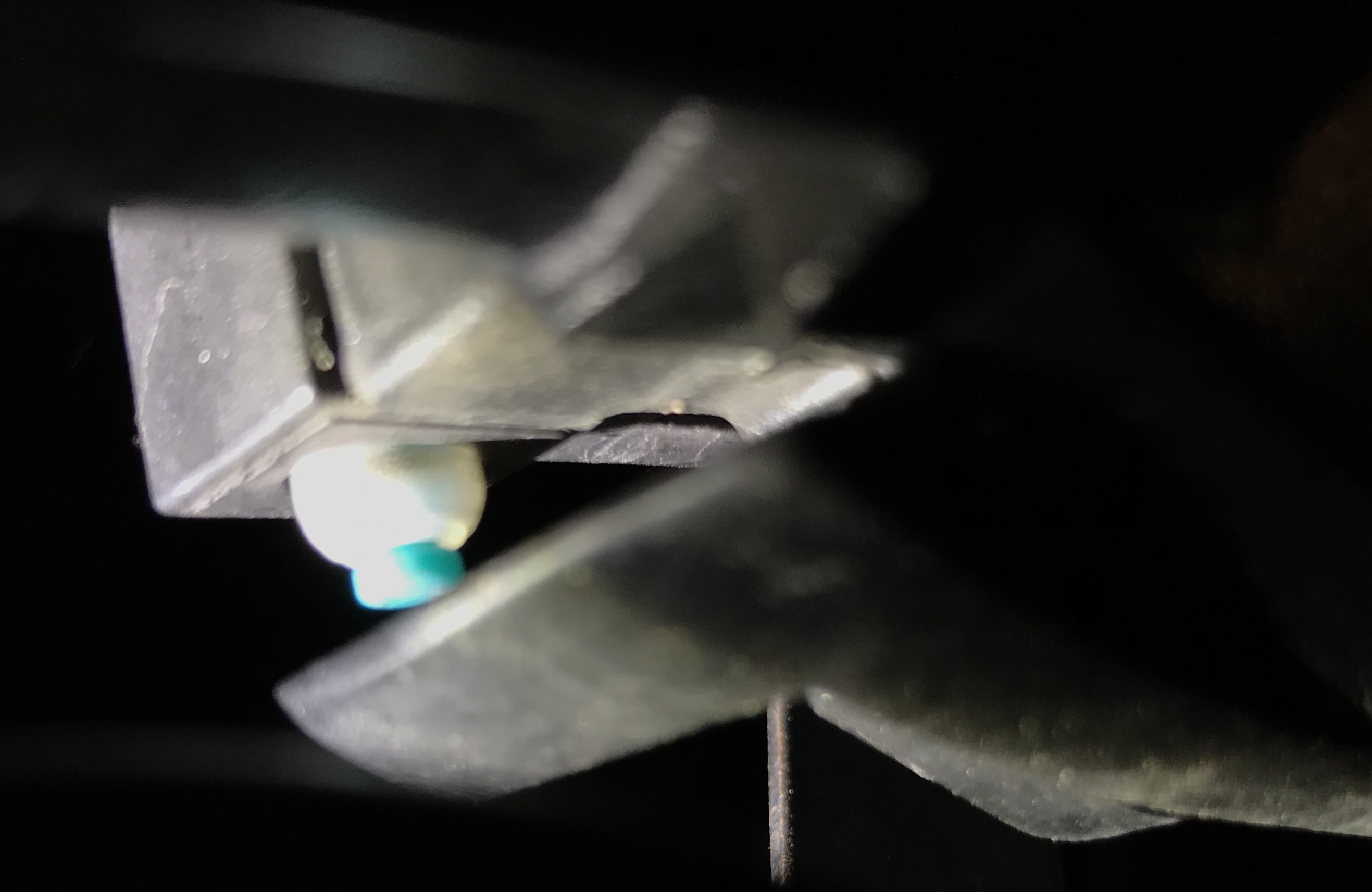

Ok, ich konnte nicht anders und musste zum Niu und mir den Bremslichschalter dort ansehen.
Und ja er ist zusammengedrückt & erst wenn man bremst kommt er raus.

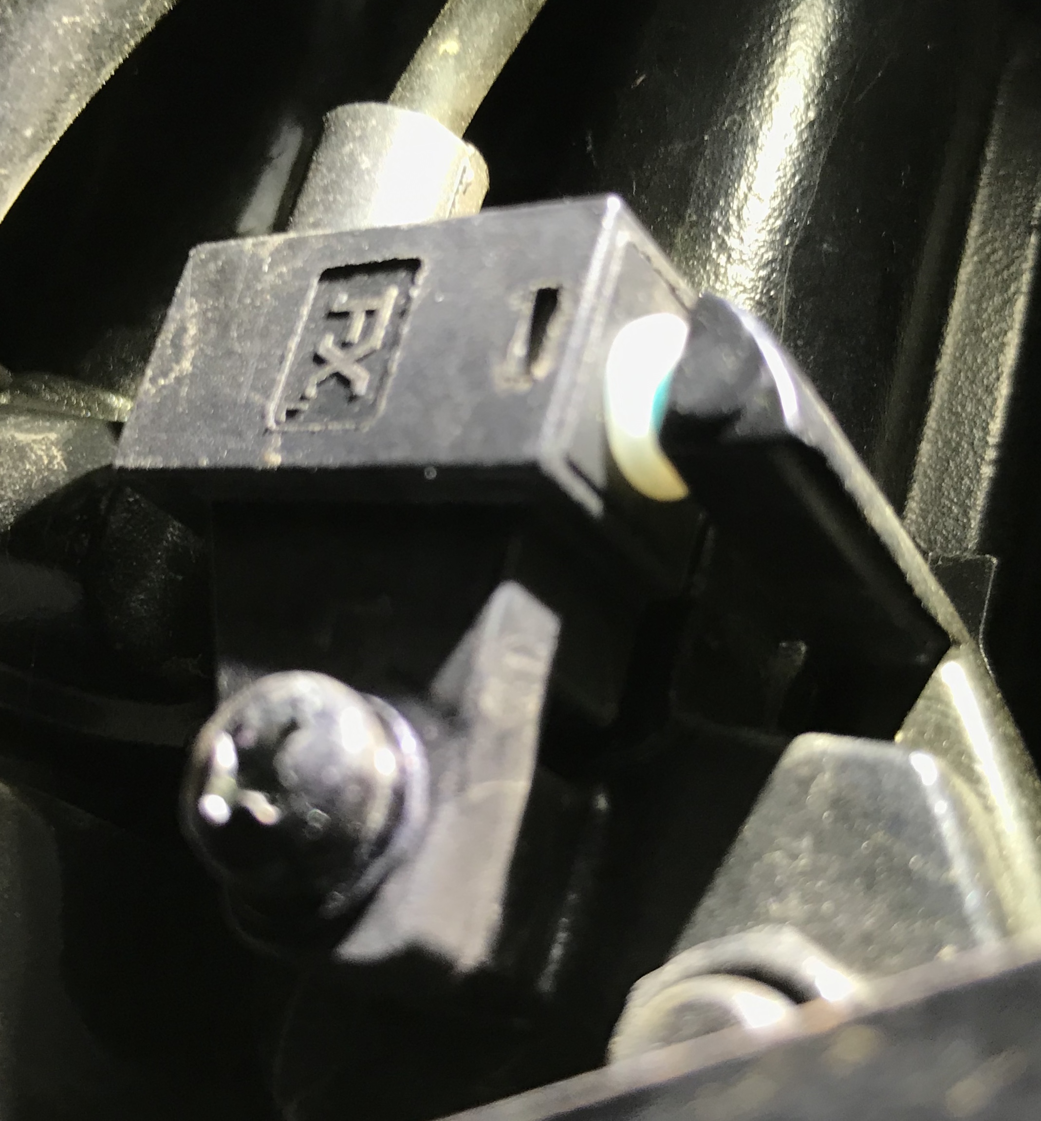

Ich habe nun mal den Bremslichschalter abmontiert (1 mal Kreuzschraube). Das Teil ist aber leider (zum Glück) thermetisch geschlossen & zusätzlich ist der grüne Nibbel mit einem weißen Gummi rund herum sehr gut geschützt (um wahrscheinlich das Eindringen von Wasser zu verhindern).
Habe den Gummi versucht etwas wegzuziehen und Kontaktspray hinein gesprüht. Nach unten gehalten und 10, 15 mal gedrückt. Recht viel dürfte da aber nicht hinein bekommen haben.
Ergebnis derzeit funktioniert das Bremslicht zu 70%.
Kann man das Gehäuse auch einfach öffnen? Ich habe Angst da dann Plastik Haken abzubrechen.
Bzw. muss man bei Wechsel dann das gesamte Teil samt Kabel austauschen?

Durch die Gummidichtung ist anscheinend nahezu nichts vom Kontaktspray angekommen. Durch meine 3-maligen Versuche ist diese weiße Mini Gummidichtung aufgerissen.
Nun habe ich sie vollständig entfernt. Bremslichtschalter abgeschraubt und nochmals Kontaktspray. Und siehe da seit ca. 1 Monat funktioniert nun der linke Bremslichtschalter wieder einwandfrei.

Nur mal so als Denkanstoß:
Bekanntlich wird hier geschaltet wenn sich der Nippel herausbewegt hat. Das erfolgt durch Federkraft im Schalter.
Hat schon jemand kontrolliert ob sich der Nippel im Fehlerfall überhaupt herausbewegt hat. Dann wäre es nämlich kein Kontaktproblem sondern ein mechanisches Problem, vielleicht durch eine gealterte zu harte Dichtmanschette.
