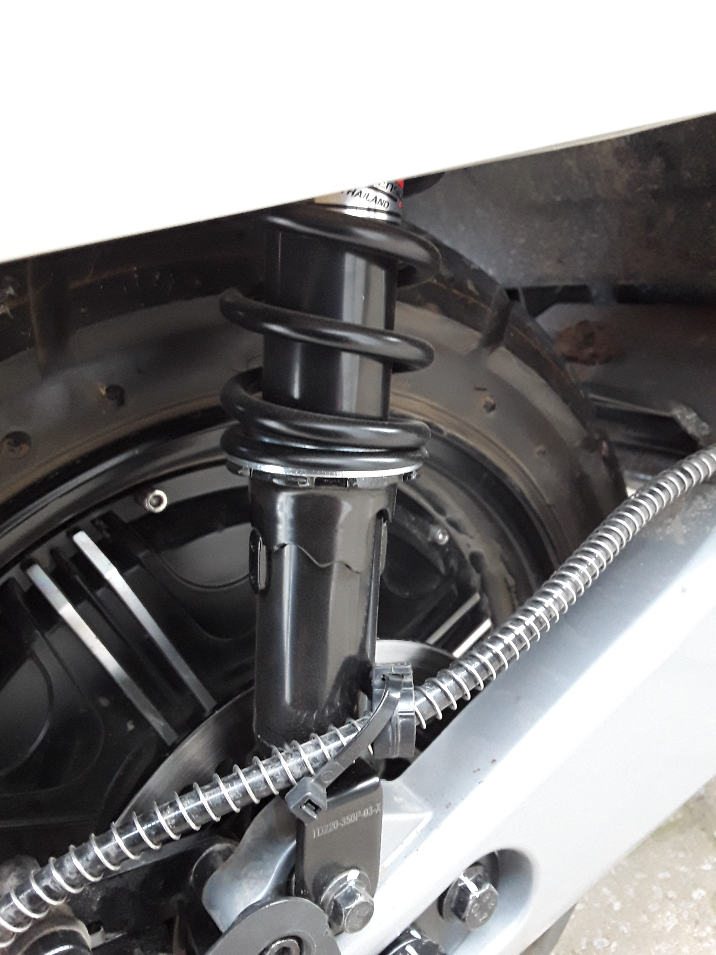

Am Federbein die " hügelige Hülse " mittels Kronenschlüssel, Hakenschlüssel,oder Stift so verdrehen dass die Feder am meisten vorgespannt ist.Wer gerne so einen used oder vintagelook mag ,nimmt ne Wasserpumpenzange zum verdrehen, gibt dann schöne Kratzmuster.Ich hoffe das Foto ist zum Grossteil selbsterklärend: Am Beispielfoto ist das Federbein am niedrigsten vorgespannt !

Re: Comfort für den Niu GTS Sport
Freut mich, dass es geholfen hat.ZZR 1100 Racer hat geschrieben: ↑Do 13. Mai 2021, 18:59Super! War auf kleinster Stufe! Hab‘s geändert und fährt sich wesentlich komfortabler! Vielen Dank für den Tip!
Bei meinem Ist auf der Hülse eine Mutter flach aufgeschweisst, ich hab da einen dicken Inbus reingesteckt und damit verstellt.
Ein Hakenschlüssel geht glaube ich auch, aber der passende ist leider beim "Bordwerkzeug" nicht dabei.
