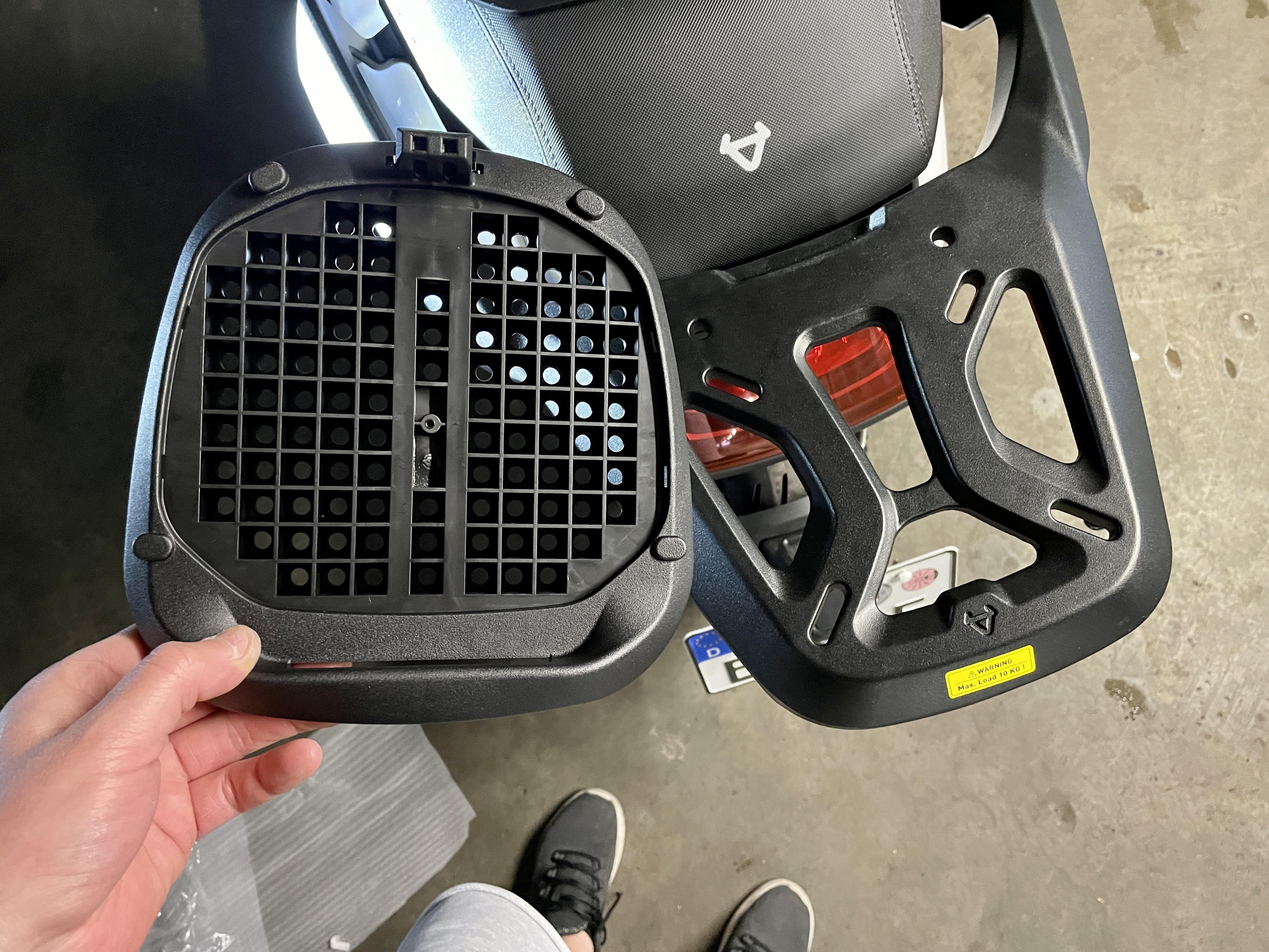

habe heute meinen original NIU Gepäckträger aus Holland bekommen und ein Shad SH26 besorgt. Die originale Adapterplatte des SH26 macht nicht den Eindruck wirklich gut zu passen. Habt ihr da eine Idee, wie ich das Topcase doch noch raufkriege? Oder eine andere Idee für ein möglichst kleines Topcase für den original MQi GT Träger?

Sie aus, als würdest du die Adapterplatte falsch herum anhalten? Beim kleinen GIVI (27l) sieht das so

Genau, die (Einschub-)Kante muß zum Roller, der Schnapper für die Verriegelung nach hinten.
Ansich sehe ich kein Problem. Bei Shad ist üblicherweise eine Tüte mit passenden Schrauben dabei, die eine ganze Reihe an Verschraubungsmöglichkeiten bieten. Ich würde hinten auch nicht zu dicht an die Sitzbank herangehen, damit man diese Problemlos öffnen kann (eine Hand - ggf. mit Handschuh sollte schon dazwischen passen).

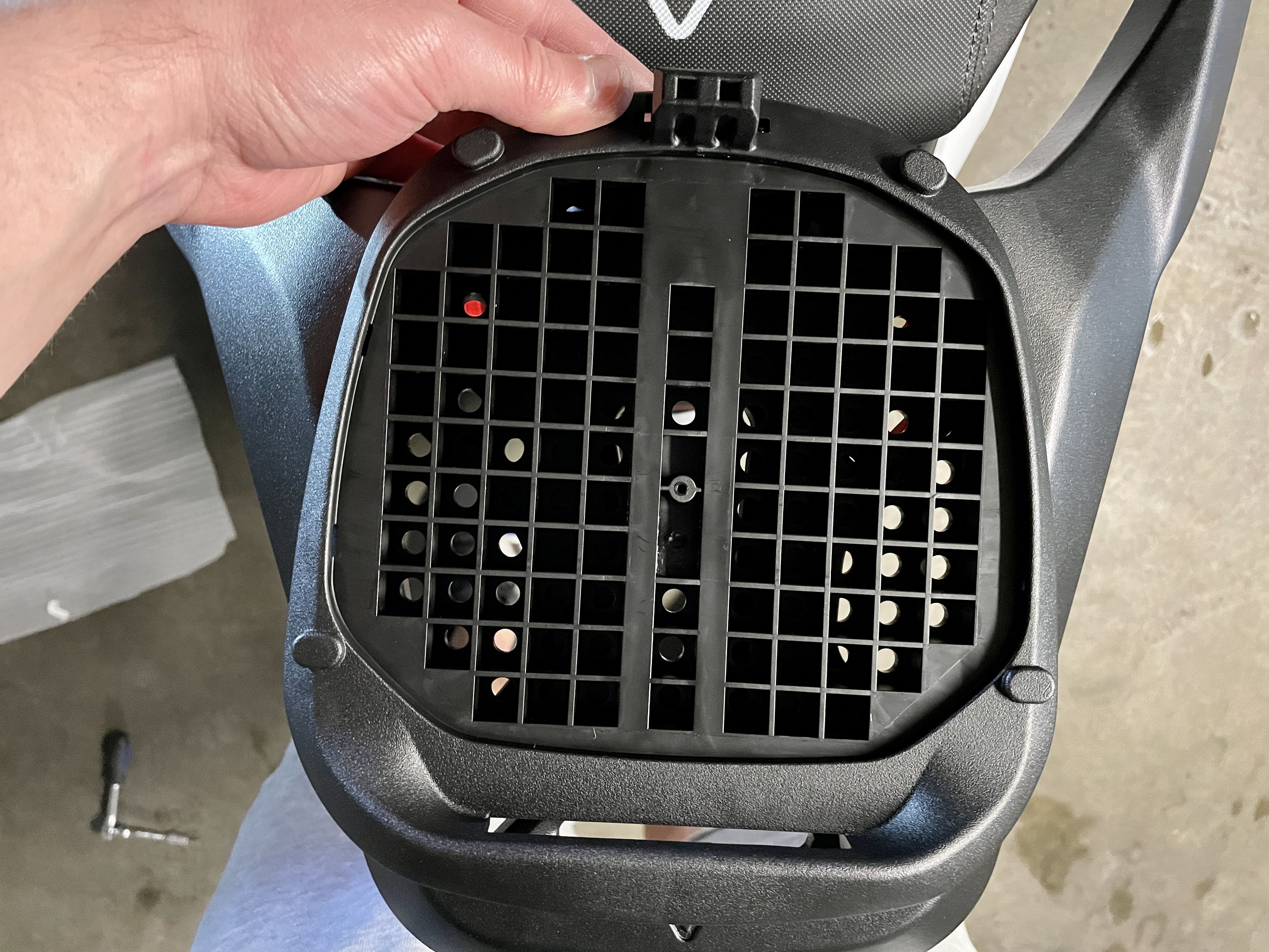

War grad noch mal in der Garage und habe herumprobiert. In der Tat muss die Platte anders rum 😆 ABER trotzdem kriege ich die Platte nicht symmetrisch festgeschraubt 😩 Maximal drei Löcher zum Festschrauben liegen gut unter den Löchern der Platte, aber nie vier
