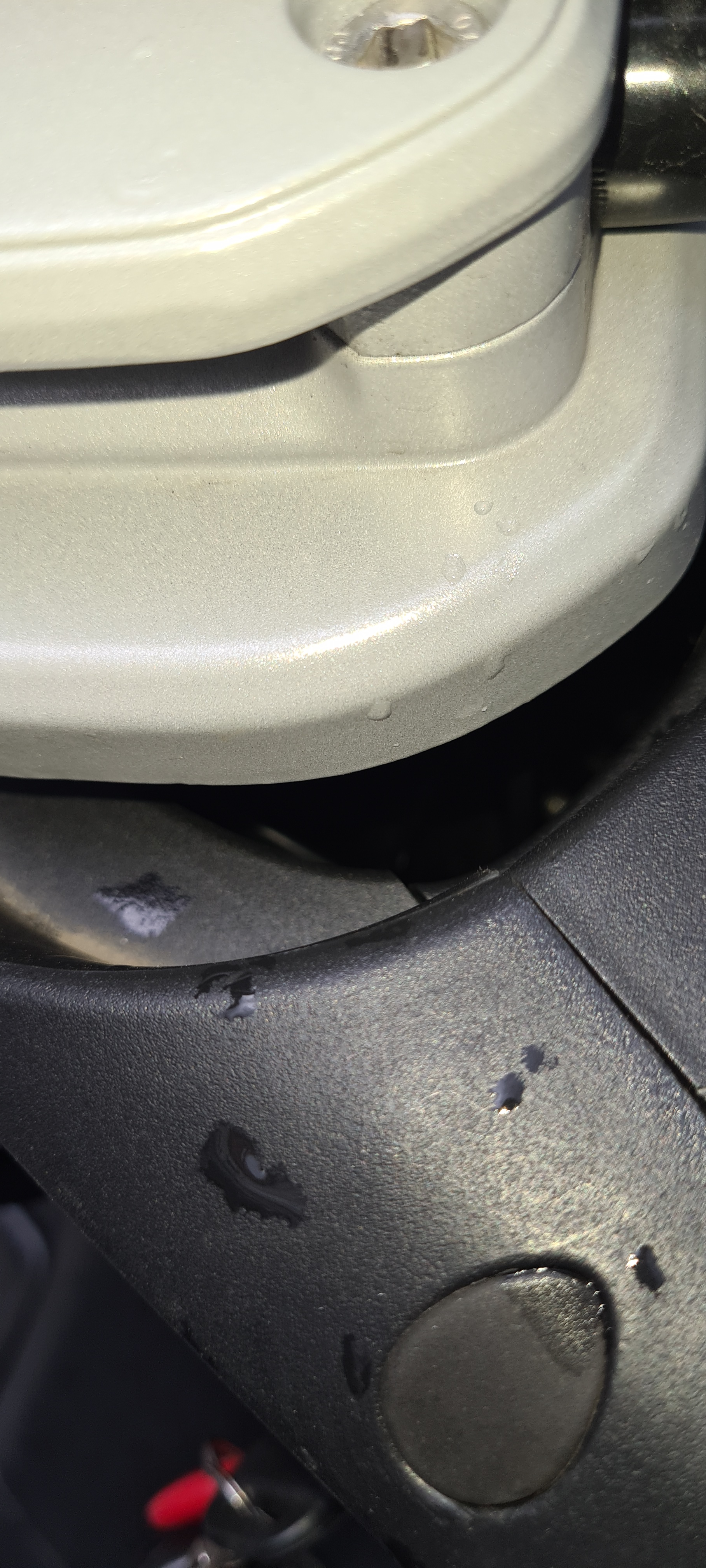

Hallo, ich habe eine Frage zu meinem niu und Wasser welches eindringen kann.
Und zwar ist am Lenkerkopf ein größerer Spalt wo das Wasser nach innen dringen kann. Ist das auf Dauer bedenklich? Ich denke schon wegen rosten und soweiter. Hat jemand eine Idee wie man das adäquat verhindern kann mit einer Dichtung oder ähnlichem?

ne, ich denke das läuft einfach nach unten durch, würde Mir da keine größeren Sorgen machen, das haben alle...

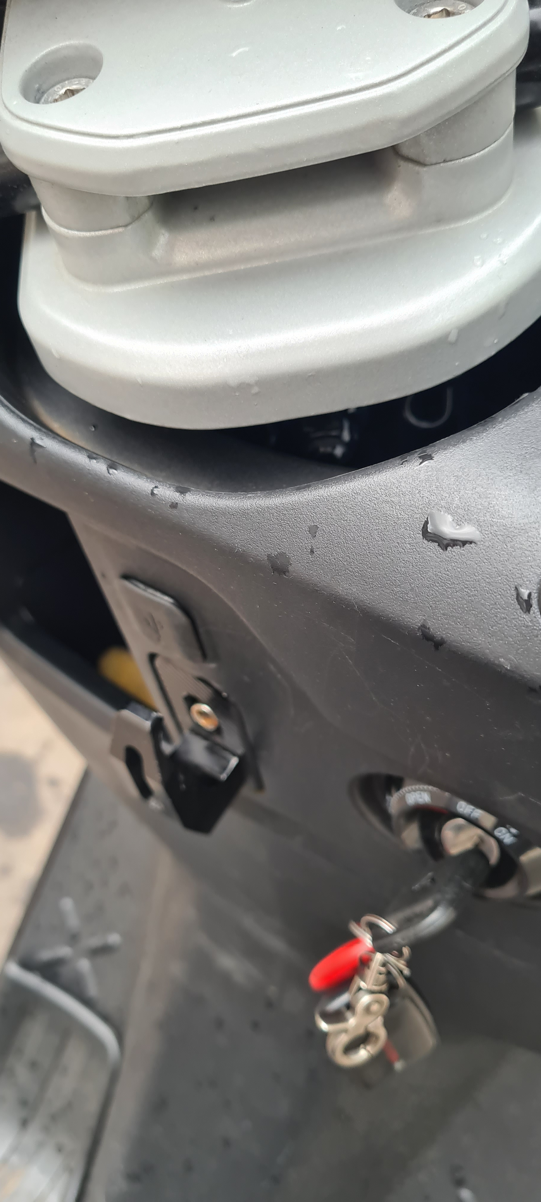

Vielleicht mal einen Blick unter die USB Abdeckung werfen. Nicht das da sich Wasser sammelt. Hatten wir hier auch schon. War aber ein Einzelfall.

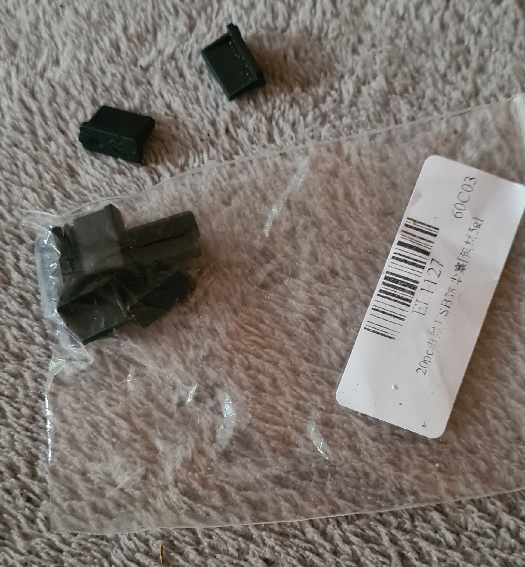

Ja das mit der USB Buchse hatte ich schon und hab ich daher tauschen lassen. War zum Glück noch in der Garantie Zeit. Hab da jetzt noch ein extra gummiabdeckumg reingesteckt.
Aber in den Innenraum kann ich ja nicht so einfach reinschauen. Nicht das es da irgendwo still anfängt zu rosten.

das gleiche hab ich auch bei meinem NIU NQI PRO. Das ist mal wieder nicht ganz zuende gedacht.
Fakt ist das Wasser fießt durch die Öffnung nach innen rein und beschädigt ( kurzzeitig / langzeitig ) mehrere Verbindungen. Das läuft dann so ab, Der Roller stand im Regen / fuhr im Regen ( Regen ohne leichtes Nieseln ) Als Plötzlich ein Fehler 99 im Display erscheint. Der Roller ging darauhin in den Notfahrmodus über.
Nachdem er abgetrocknet ( Windzug unter einem Regendach ca. 2 Std. ) war fuhr er wieder wie gewohnt. Also, das Regenwasser im inneren setzt dem NIU erheblich zu. Wenn nicht sofort aber später. Also Vorsorge betreiben. Da ich zur Zeit oft unterwegs bin und sehr wenig Zeit habe muss alles auf den Winter warten. Dann werde ich eine Rille Fräsen und mit Epoxi eine Abflussrinne einkleben. Das hält erstmal das grobe Regenwasser weg. Bei Starkregen kommt im Stand / Fahrt zwar immer noch etwas Regenwasser rein, aber erheblich weniger. Und wenn das noch nicht reicht kommt noch was anderes dazu ( was auch immer um den Regen abzuhalten ) .
