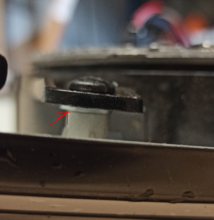

Re: Scheinwerfereinstellung Ngt
Das wurde im Zusammenhang mit den Federbeinen erwähnt:
grupposportivo hat geschrieben: ↑Ein Nachtrag noch zum Wechsel der Federbeine.
Bei mir stimmte hinterher die Leuchtweite des Scheinwerfers nicht mehr. Das Fernlicht ging gen Himmel.
Also musste ich den Scheinwerfer nachjustieren.
Ausbauen und bei den oberen Befestigungsschrauben jeweils 2 Unterlegscheiben zwischen legen.
Jetzt passt es wieder.
Aus früheren Beiträgen ist zu lesen, es ist nichts vorgesehen das den Scheinwerfer justierbar macht. Letztlich bleibt also nur die Möglichkeit zur Korrektur durch unterlegen von Beilagscheiben an den Montagepunkten.

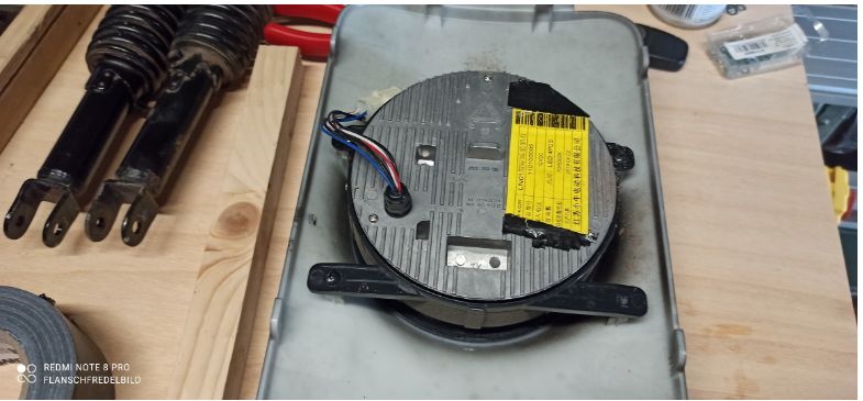

- Peo
- Beiträge: 39
- Registriert: Mo 1. Jun 2020, 20:14
- Roller: NQi GTS Pro ...
- PLZ: 44XX
Hi,
kann ich für meine GTS nicht bestätigigen - ich habe im "Handschuhfach" eine Öffnung, die ein Einstellrädchen des Scheinwerfers zugänglich macht. Bild folgt ...
Gruß Peo
