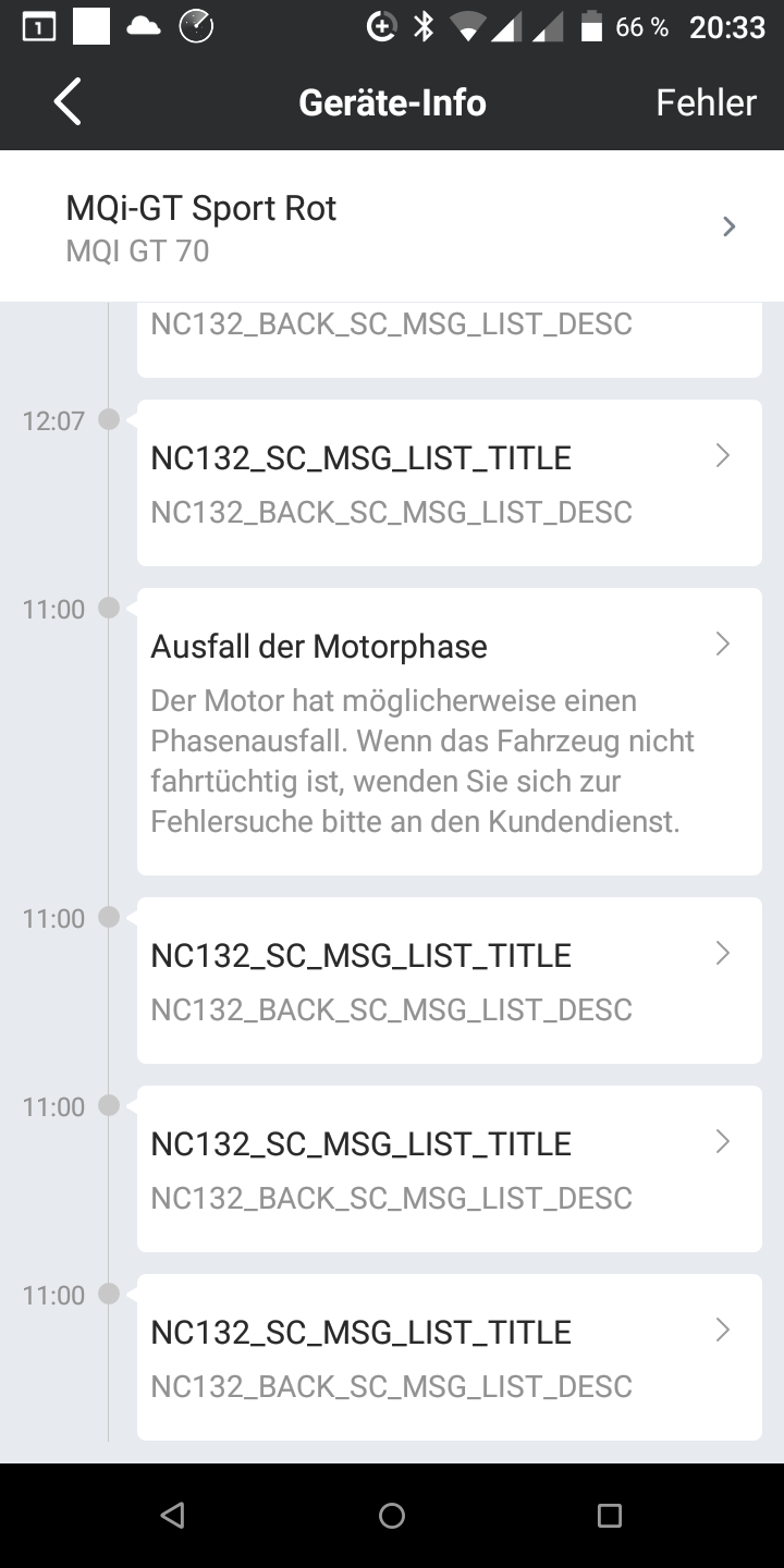

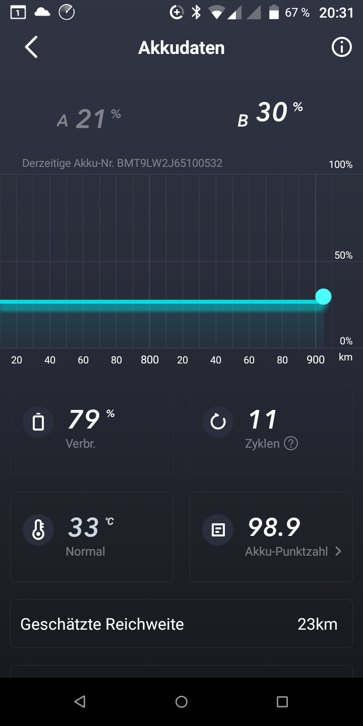

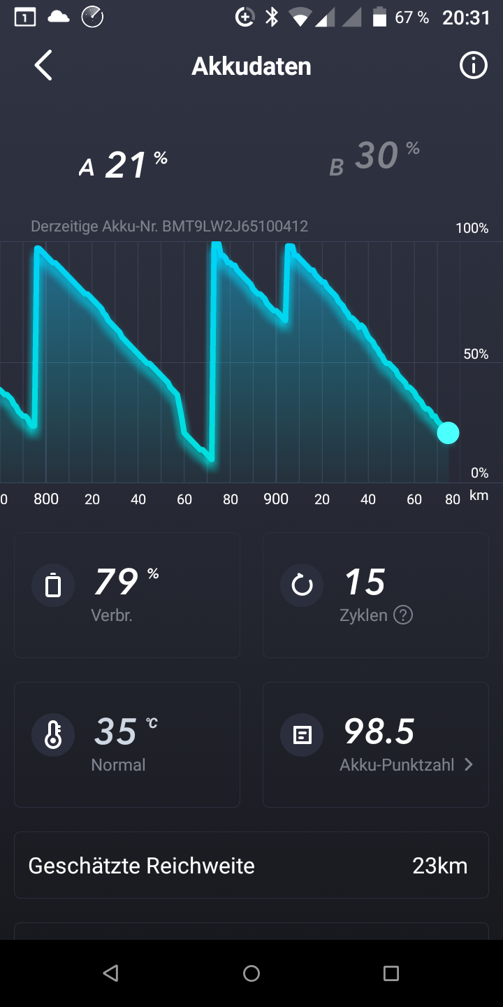

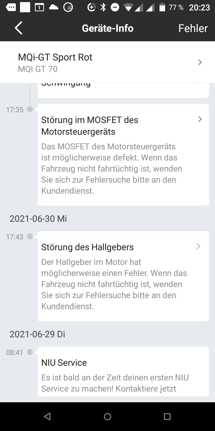

Wie ich schon in einem anderen Thread geschrieben habe wird bei mir der Akku B auch schon seit einigen hundert Kilometern nicht oder nicht korrekt angezeigt. Aktuell ist es so dass offensichtlich immer ein Wert gesetzt wird wenn der Roller ausgeschaltet wird. Anliegend hierzu zwei Screenshots. In der Realität werden die Akkus aber gut geladen, Reichweite und Höchstgeschwindigkeit sind ok. Des weiteren werde ich auch mit merkwürdigen Fehlermeldungen zugemüllt, auch wenn der Roller steht. Er funktioniert aber einwandfrei. Auch hierzu Screenshots. Ich denke die App oder der Server spinnen zur Zeit ....
