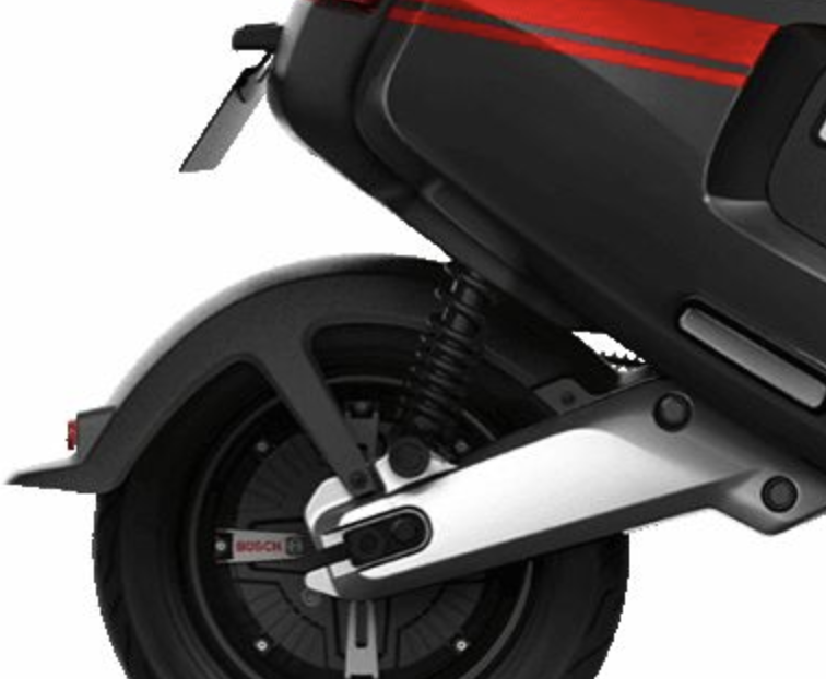

Bei N1S / NGT kann man bei der Feder (Bildmitte) etwas verstellen. Ob es bei deinem Modell auch möglich ist weiß ich nicht ;-)

Normal nennt sich das viewtopic.php?f=64&t=8190 Federvorspannung ändern.
Hier mehr zur Niu Federung:
viewtopic.php?f=63&t=4669
