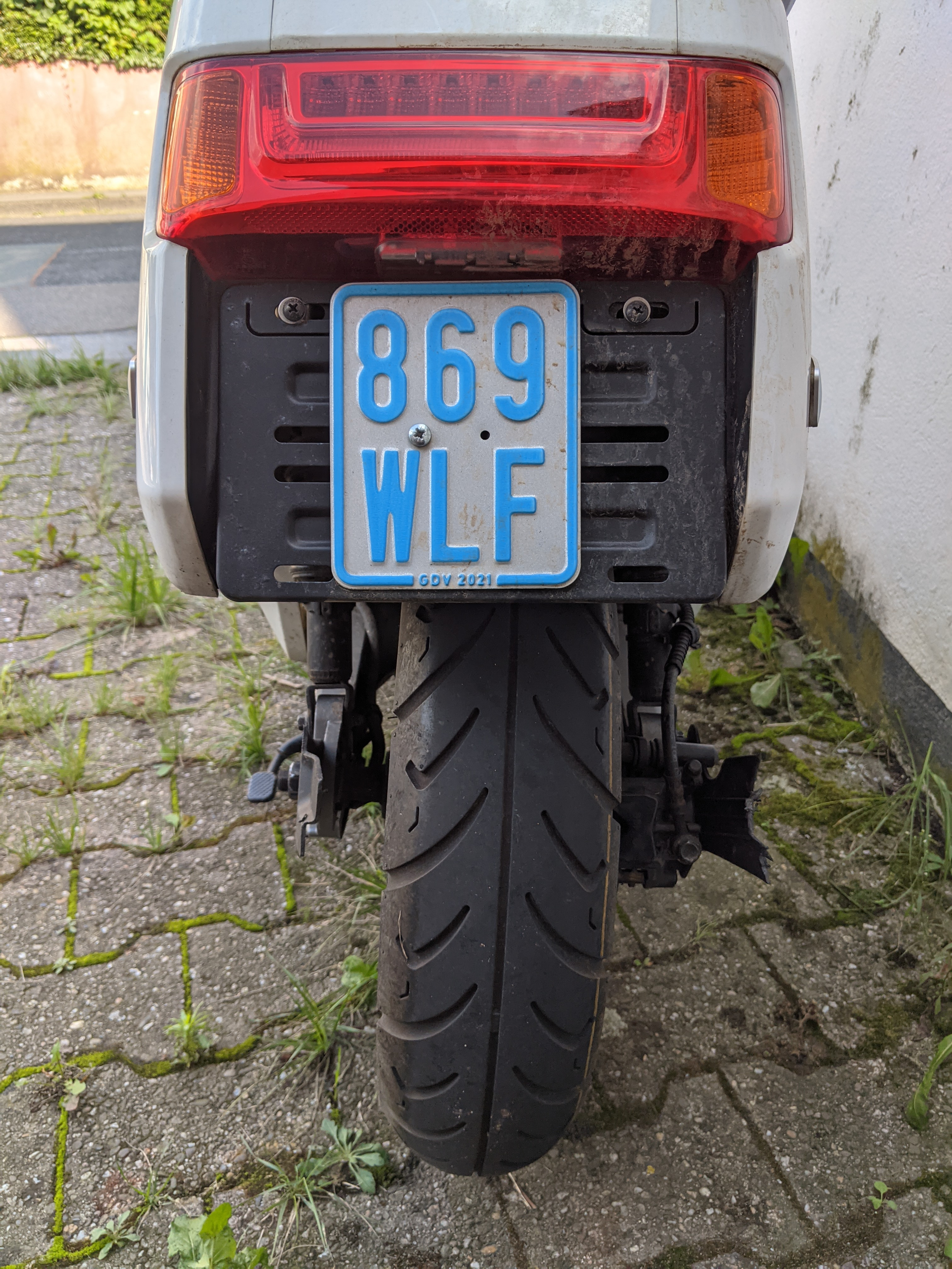

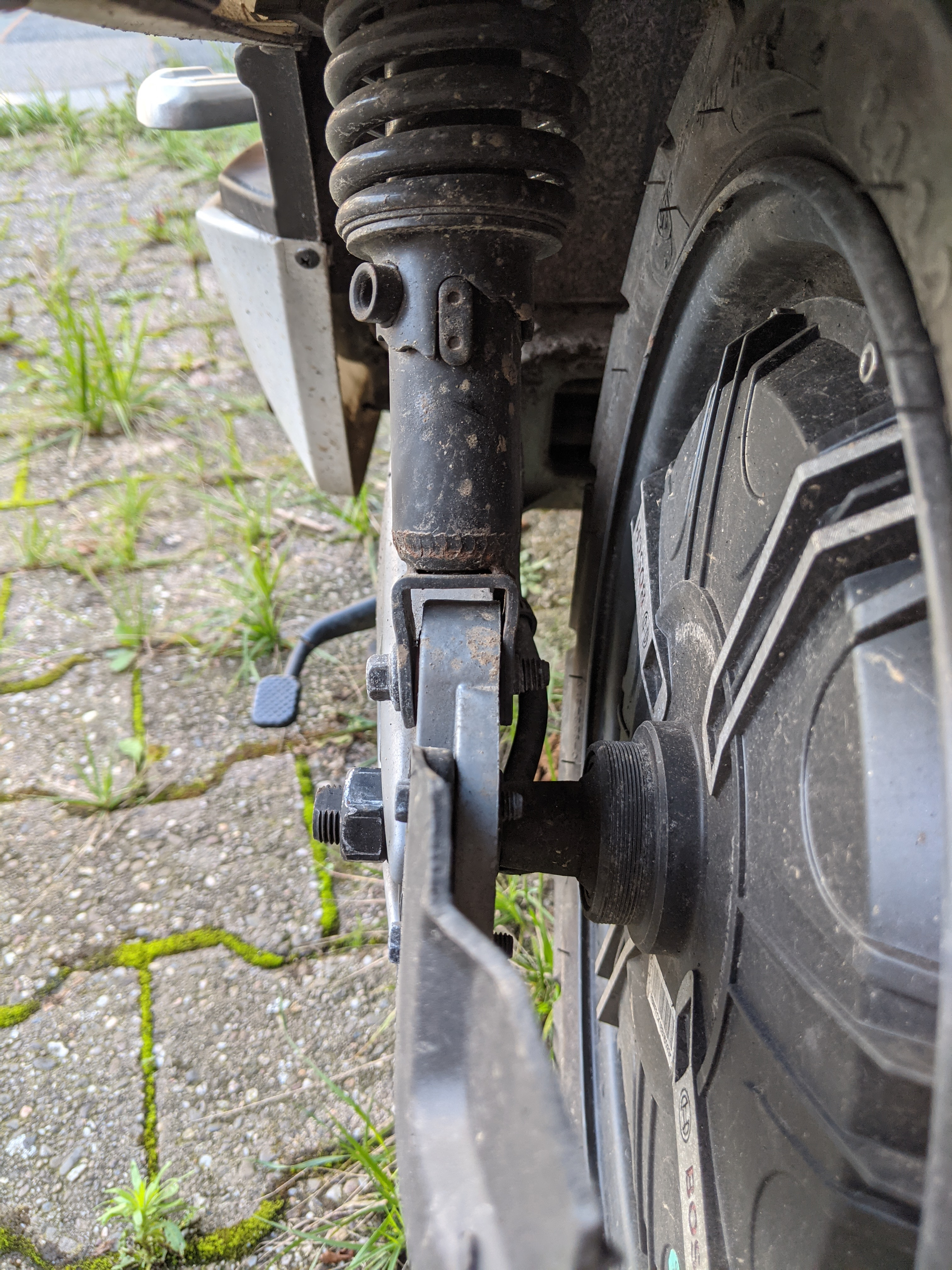

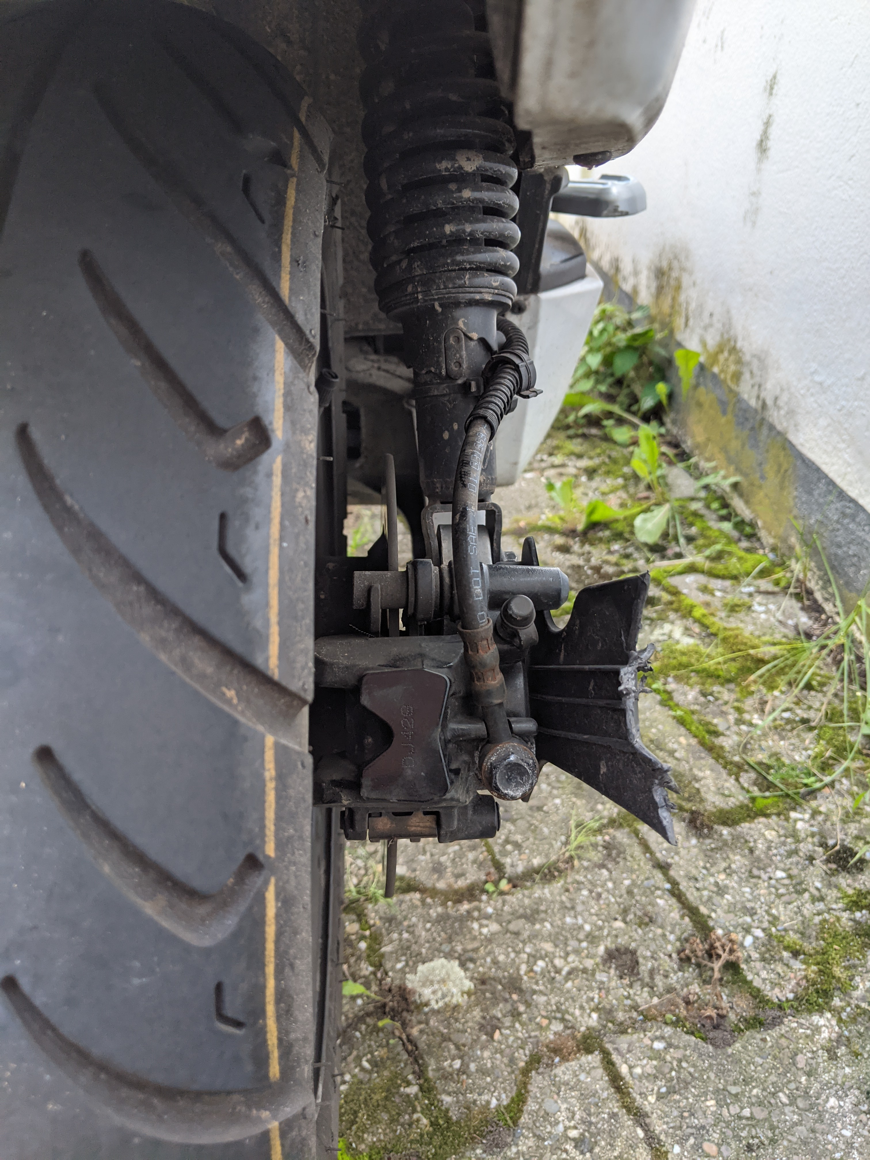

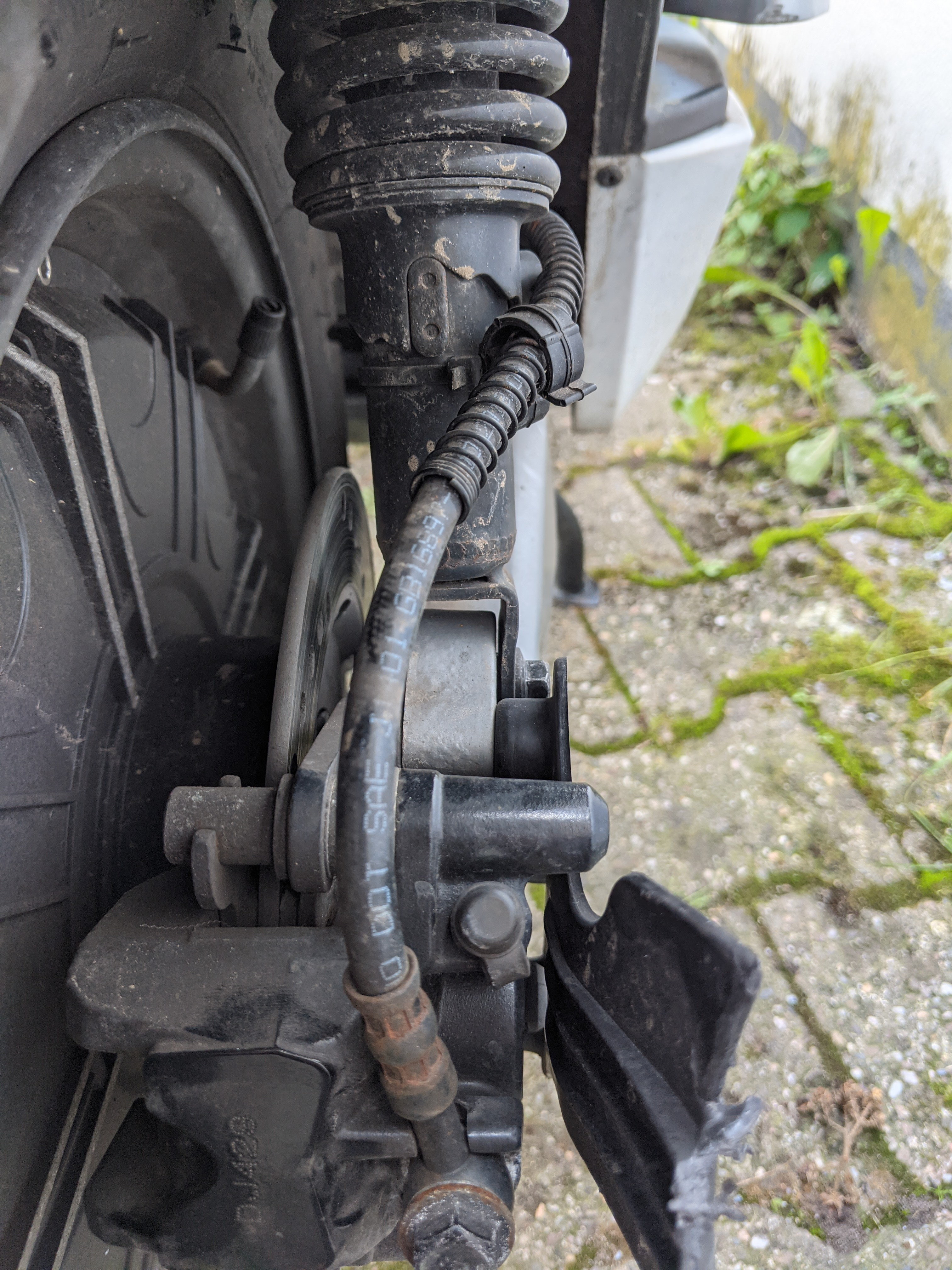

Ich habe jetzt mal 4 Bilder hochgeladen. Vielleicht hat jemand so etwas schonmal gehabt und man kann es schon anhand der Bilder beurteilen.

autsch, das sieht irgendwie nicht gut aus ;(
- Beiträge: 8392
Re: Nach Unfall Hinterrad schief reparieren?
Auf dem ersten Bild sieht man gut, dass das ganze Rad samt Schwinge nach rechts gewandert ist, und das Rad (samt Schwinge ?) nach rechts geneigt ist. Das sieht man beides auch noch deutlich auf den Folgefotos, es gibt Lücken und Verschiebungen bei den Stossdämpfern bzw. deren Schwingenaufnahmen.
Damit wären folgende Teile zu prüfen:
- Schwinge
- Schwingenaufnahme am Rahmen (die wird m.E. auch krumm sein)
- Rahmen unten an der Schwingenaufnahme
- Stoßdämpfer
- Stoßdämpferaufnahmen am oberen Rahmen
- Verzug am oberen Rahmen
Wenn ich es recht in einer anderen Diskussion (oder bei meinem Händler, ich weiß es nicht mehr) mitbekommen habe, dann gibt es den Rahmen nicht als Einzelteil / Ersatzteil. Damit ist der Roller ein wirtschaftlicher Totalschaden.
