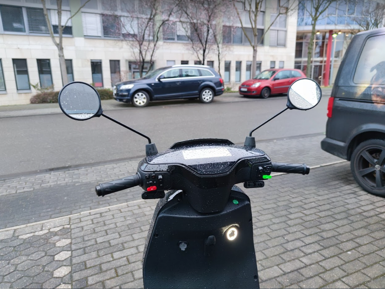

bin seit einer Woche Besitzer eines MQi in der 45 km/h-Version - hätte zwei Anfängerfragen ...
Worin unterscheiden sich die Fahrstufe Dynamic und Sport? Die Stufe 1 Eco-Var. als Mofa nutze ich zum Rangieren und Einparken - zwischen Stufe 2-3 kann ich kein Unterschied feststellen.
Die Spiegel sind ja ganz schön rund, aber irgendwie eher zum Betrachten der Schultern/ Ellenbogen - hab ich bereits mehrfach auch gelesen... Welche Ersatzspiegel könnt ihr empfehlen? Ich habe ja Louis in Hamburg vor der Tür - weiß nicht, ob M8er oder M10er verbaut sind und welche Steigung das Gewinde hat. oder reicht/ funktioniert/ passt auch eine einfache Verlängerung wie https://www.louis.de/artikel/spiegel-ve ... r=10028887

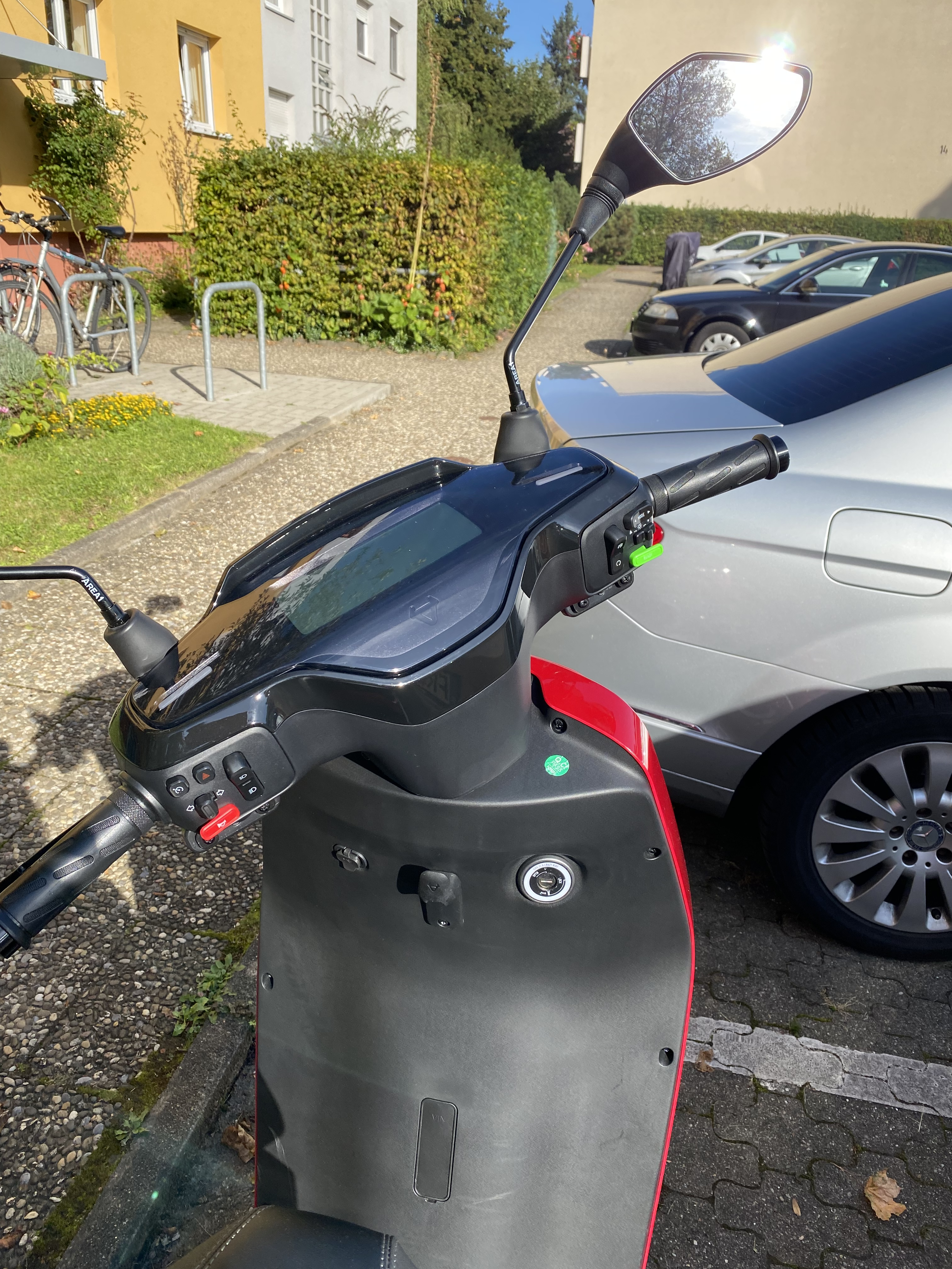

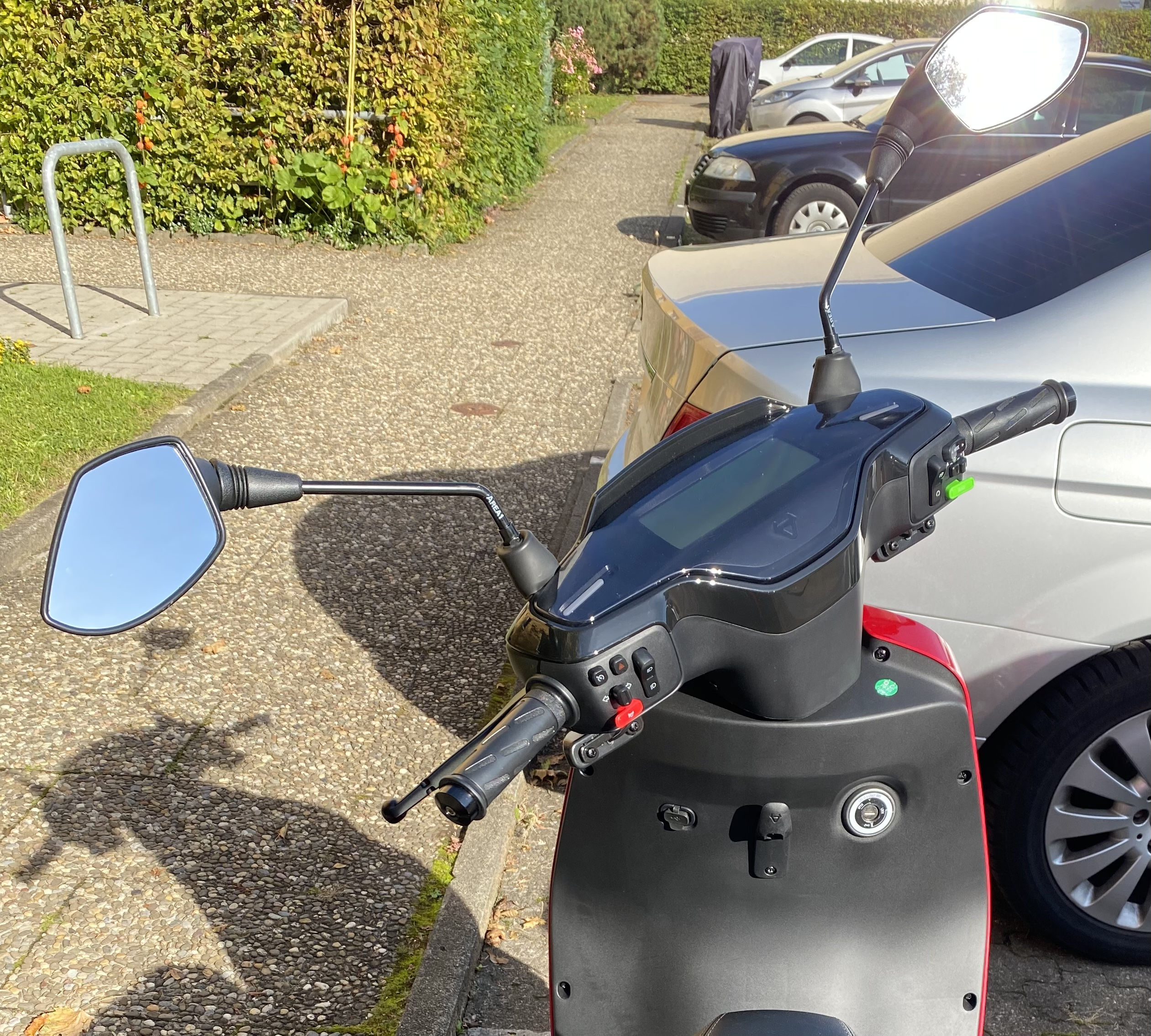

ich habe auch die spitz/eckigen Louis-Spiegel gleich nach dem Kauf umgerüstet. Damit ist der
Blick nach hinten wirklich gut und steht dem Roller m. E. besser als die runden.
Seit ich Sie im April mit einer NIU Handyhalterung angeschraubt hatte, mußte ich sie seitdem
nicht mehr nachziehen. Und die Spiegel haben das nötige Prüfzeichen, wobei der TÜV ja nur
bei den 70er Varianten drauf achtet.

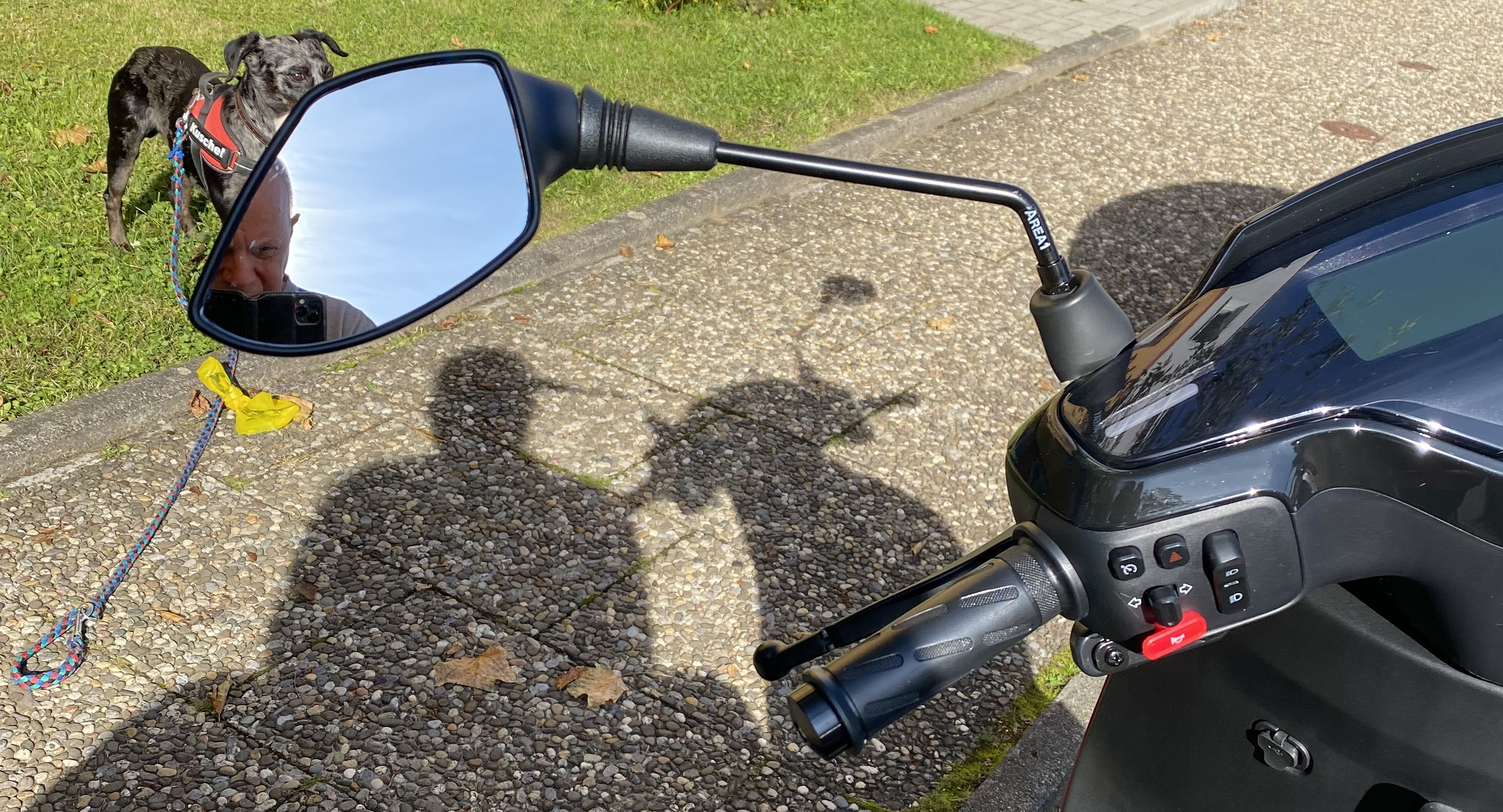

So habe meine jetzt auch abgeändert.
Habe die über eBay gekauft (inkl. Adapter von 19mm auf 8mm, beides Rechtsgewinde )
Absolut Vibrationsalarm. Bin jetzt ein bisschen breiter vorne (aber aber nicht breiter wenn ich darauf sitze)
Aber für die Sicherheit nehme ich das gerne im Kauf.
Habe immer ein 14er Maulschlüssel dabei, falls irgend jemand daran kommt und diese aufdreht.

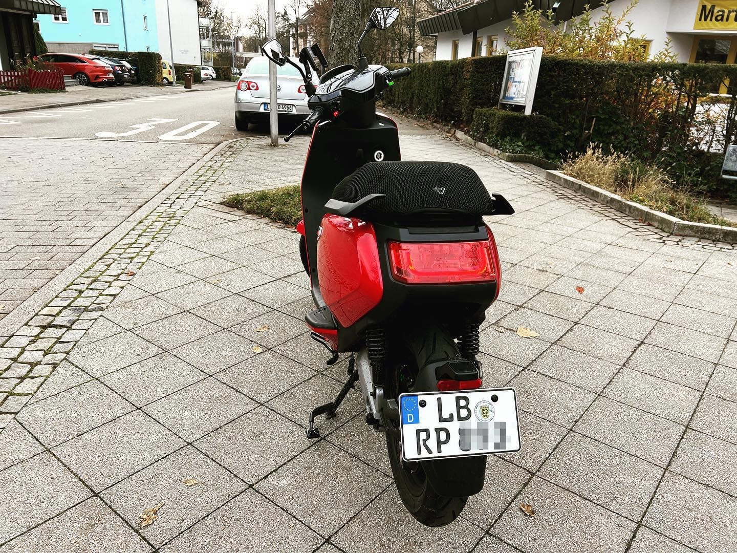

Kennzeichenhalterung ist jetzt auch schmäler mit Wechselkennzeichen Halter.

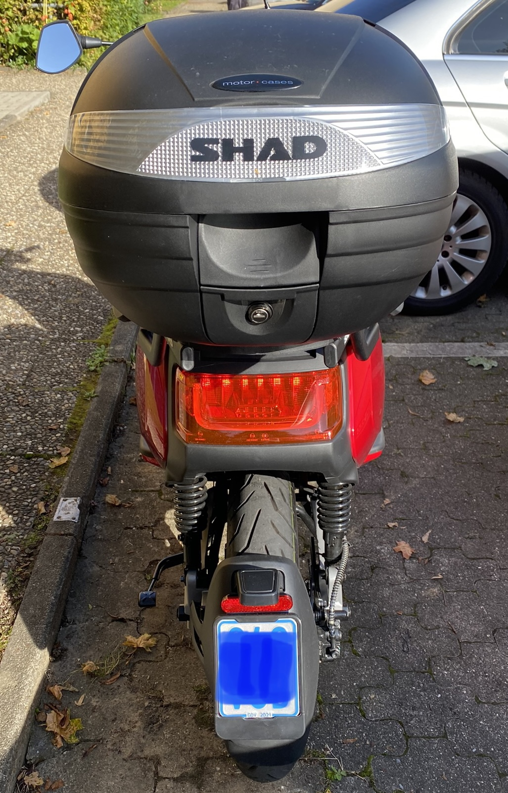

Der komplette Spritzschutz abmontiert, die Trägerplatte, abmontiert (Rückstrahler) mit der Flex gekürzt, Schnittstelle lackiert (wegen Rost). Geht auch mit der Säge, dauert halt ein wenig. Dann die Wechselplatte festmontiert mit selbst sichernde Muttern festgeschraubt. Dann wieder zusammen geschraubt.
