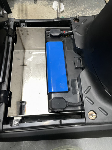

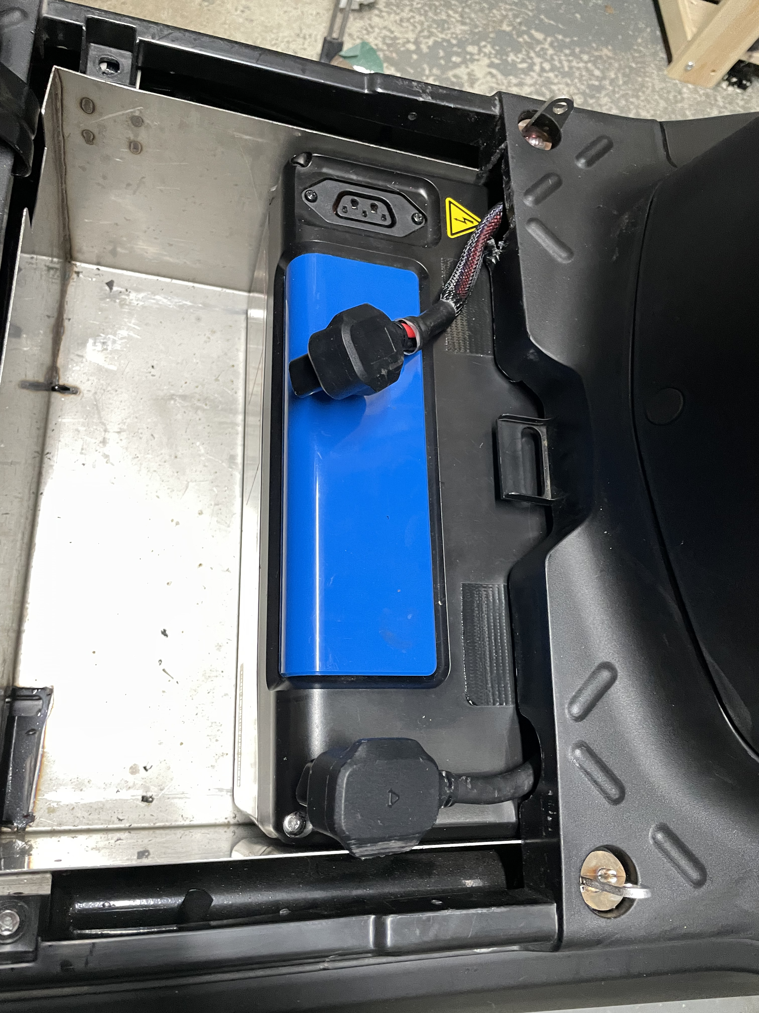

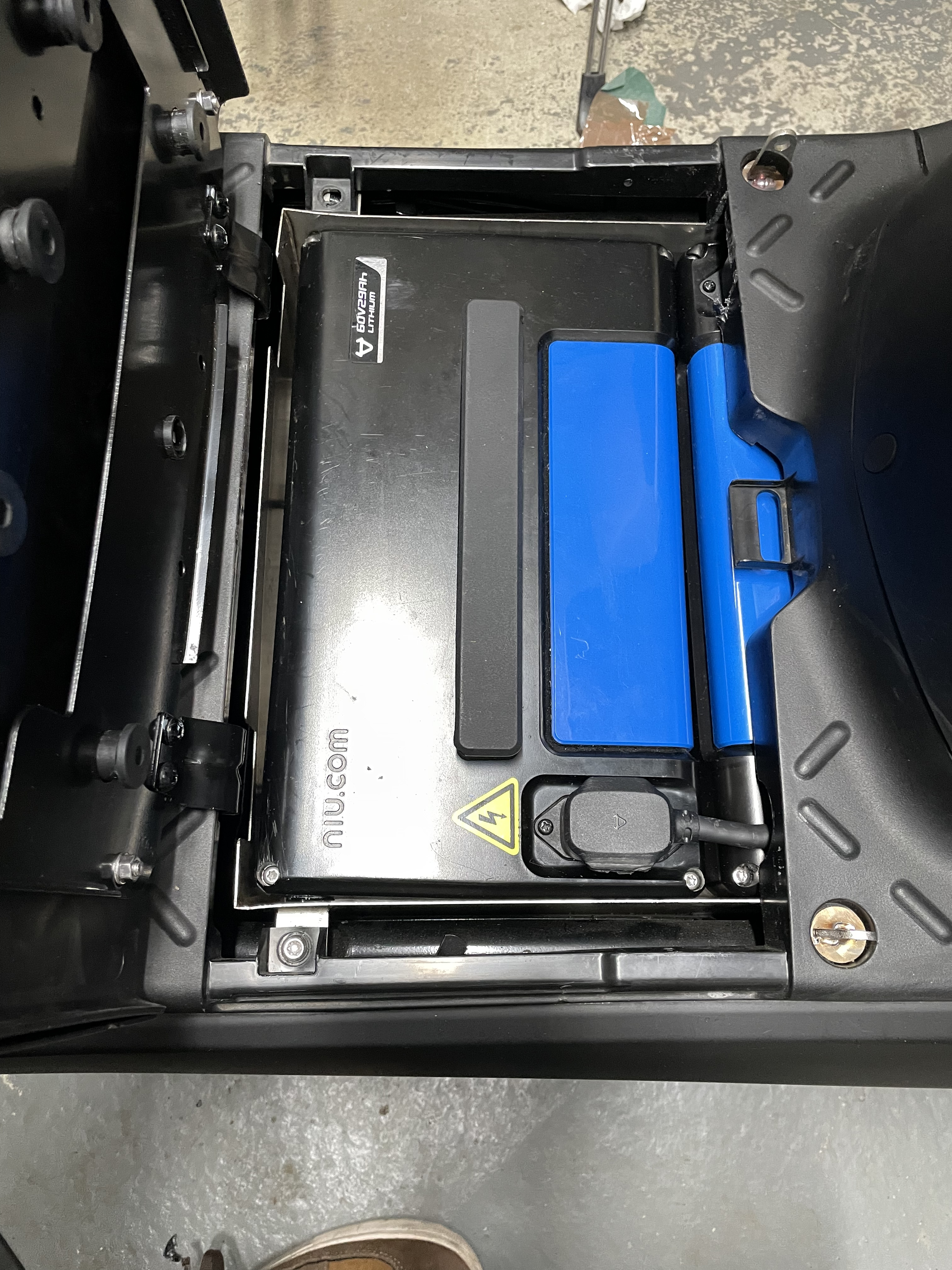

kannst Du mal bitte ein paar Fotos vom fertigen NIU mit dem Aukkucontainer hochladen. dann könnte ich mal sehen wie Du es gemacht hast.
daniel079
- Beiträge: 95
- Registriert: Fr 16. Jul 2021, 13:44
- Roller: 2 x Niu N1S 1x TROMOX Ukko
- PLZ: 51145
- Wohnort: Köln
Re: Passt der Container Zwei Batterien Trittbrett in den NQI PRO

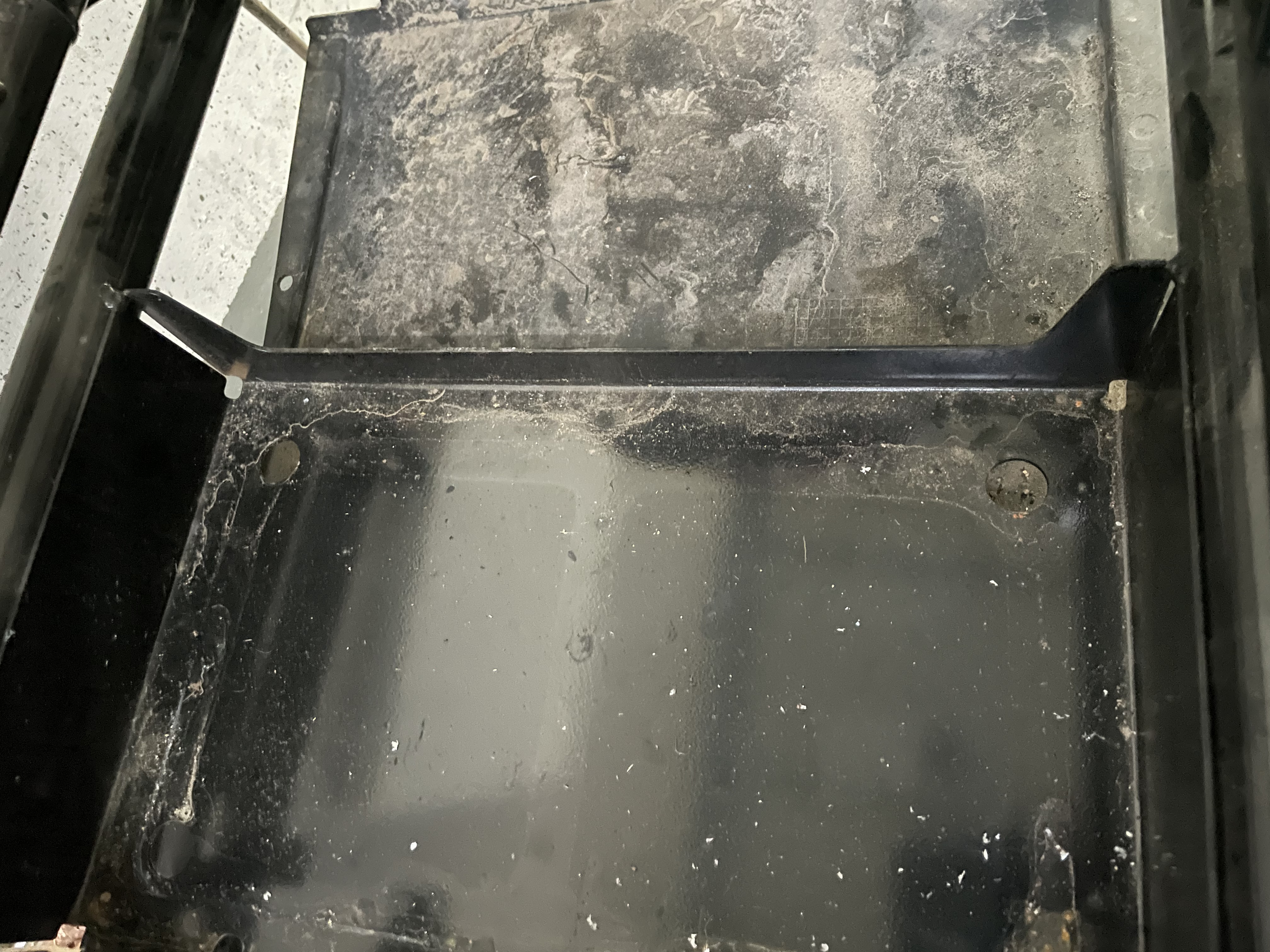

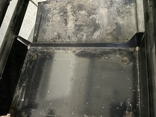

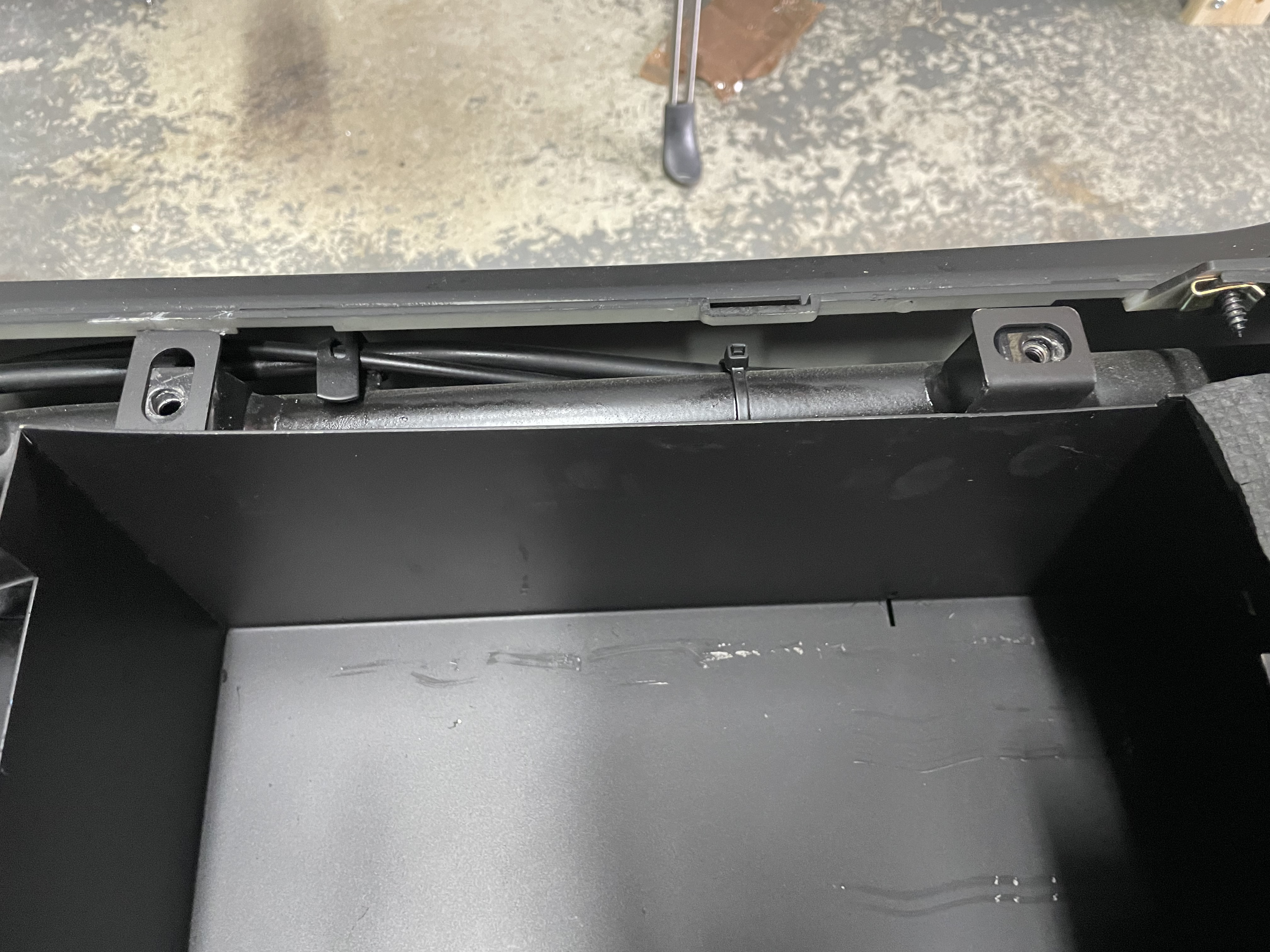

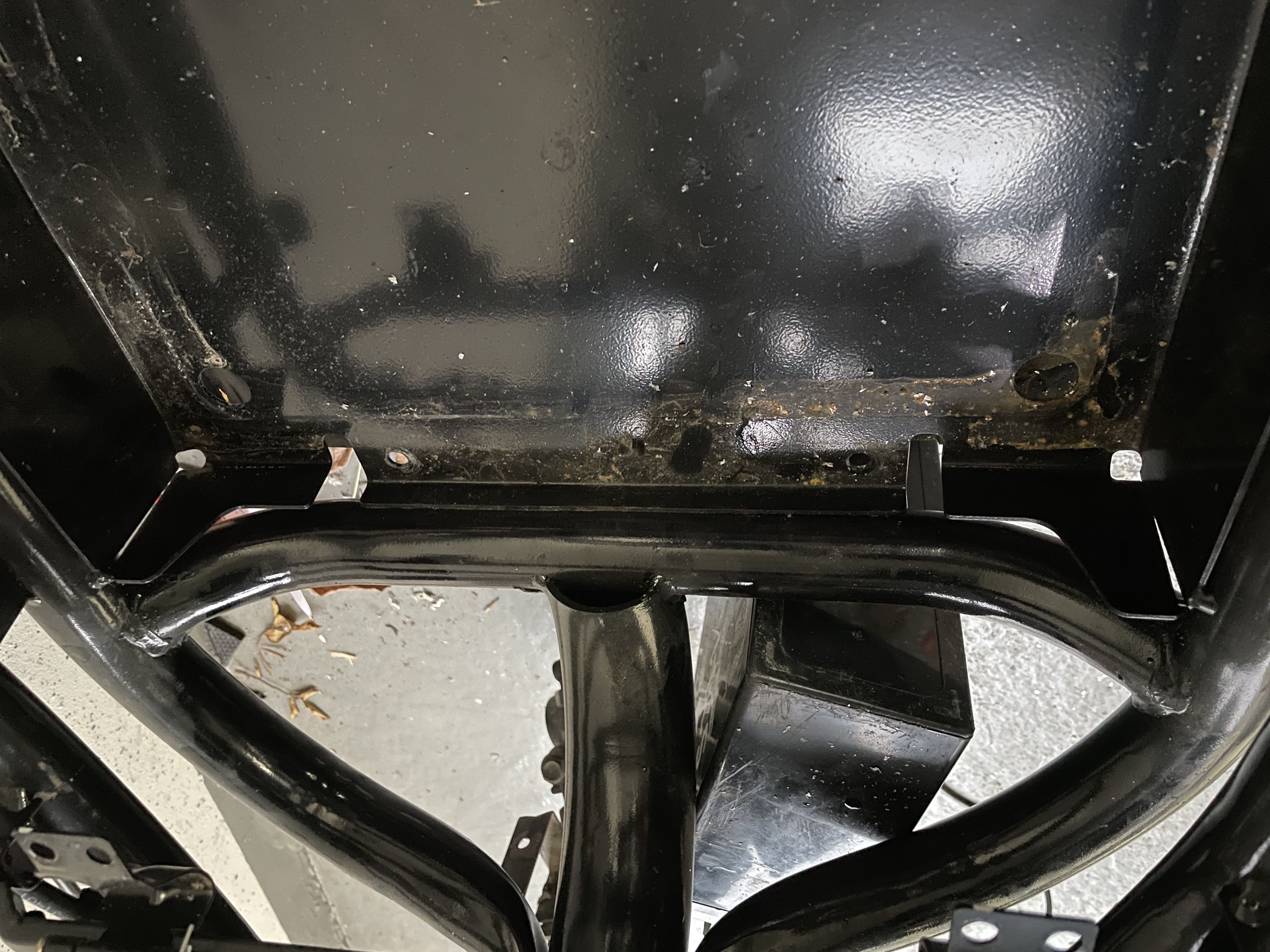

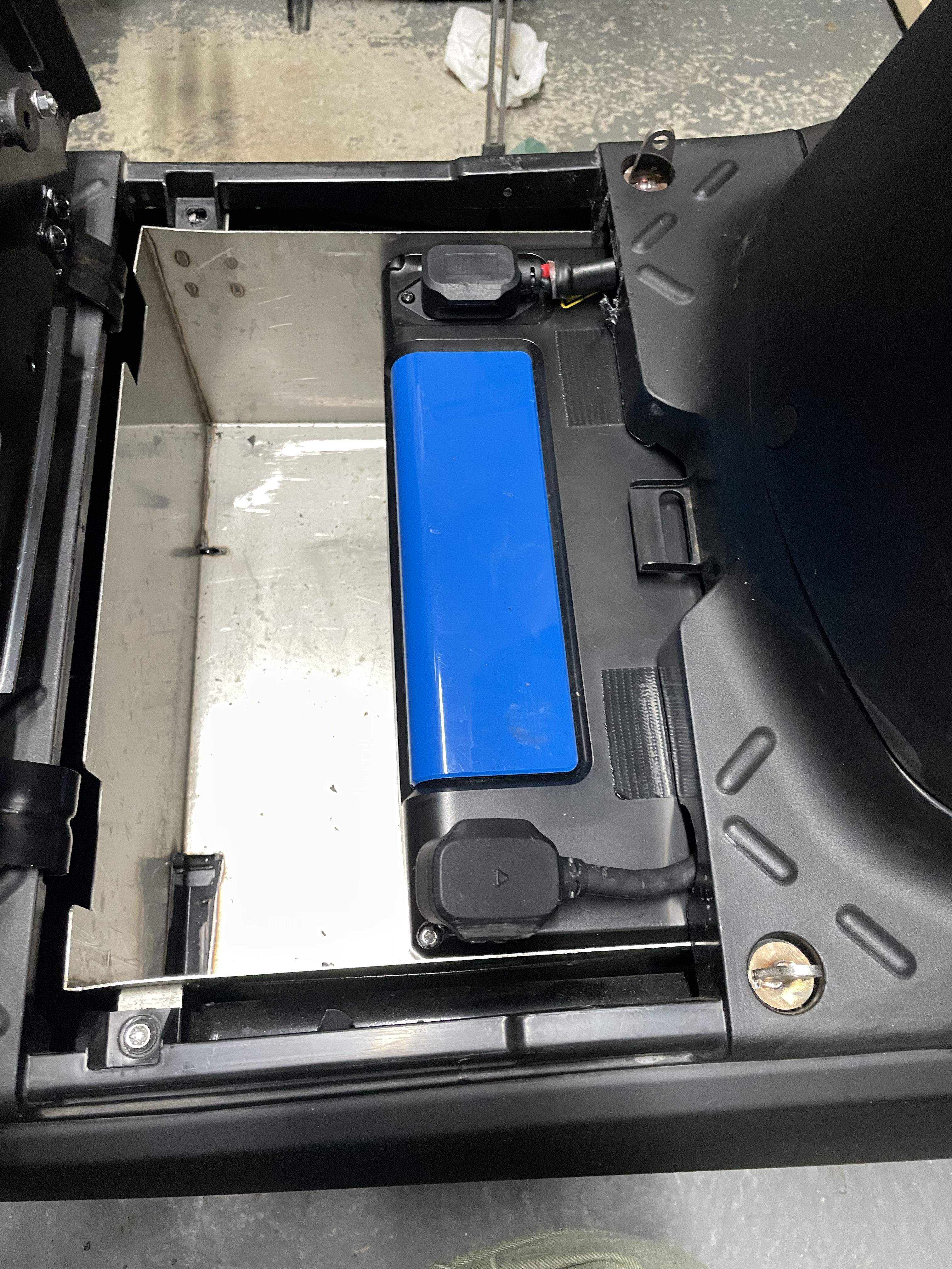

Ich lade mal einfach einige Fotos hoch.
Hier kann man sehen welche Bleche geflext werden müssen.
Habe bei der zweiten Akku auch die Buchse rumgedreht um mit dem Kabel besser ran zu kommen.

danke für die Bilder. Das sagt ja schon einiges aus.
Wenn ich etwas Zeit habe, dann schraub ich mal die Verkleidung komplett ab und schau mir alles mal genau an. Dabei werde ich auch gleicht mal alles überprüfen auf festen Sitz und nach Rost ausschau halten.

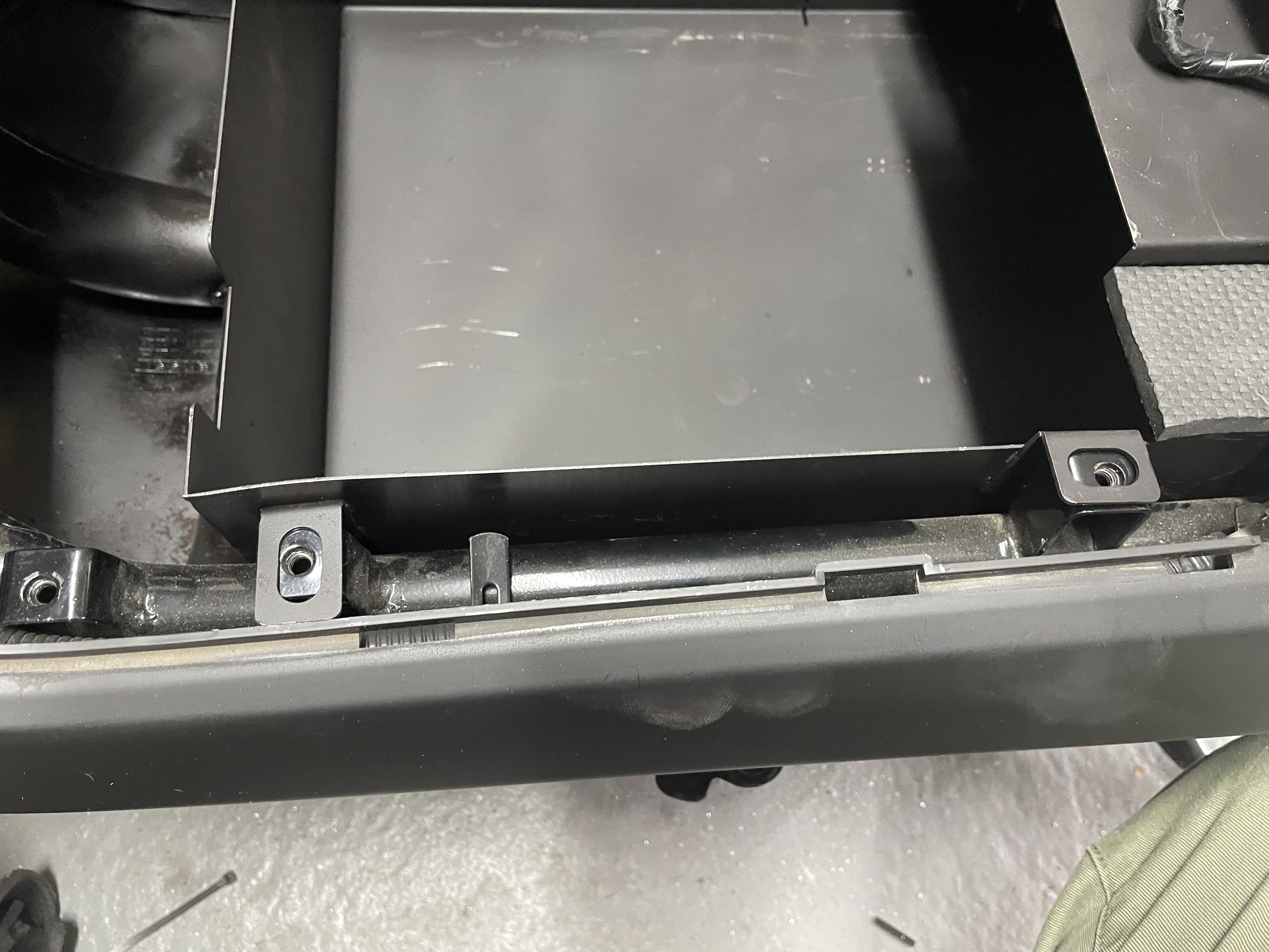

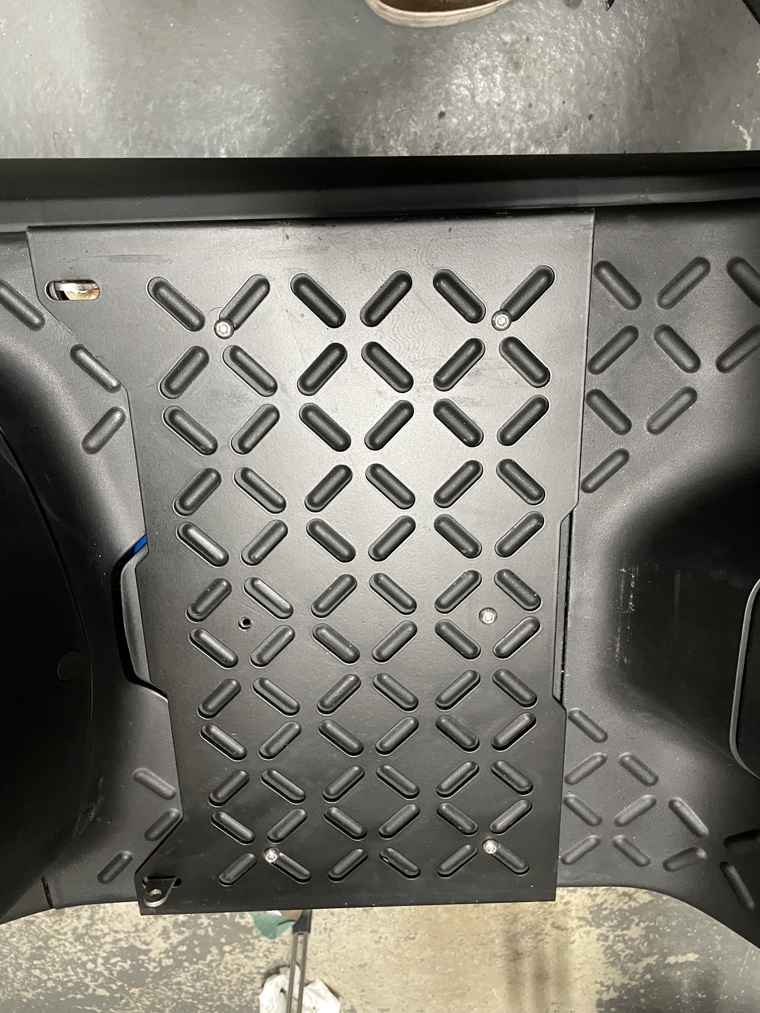

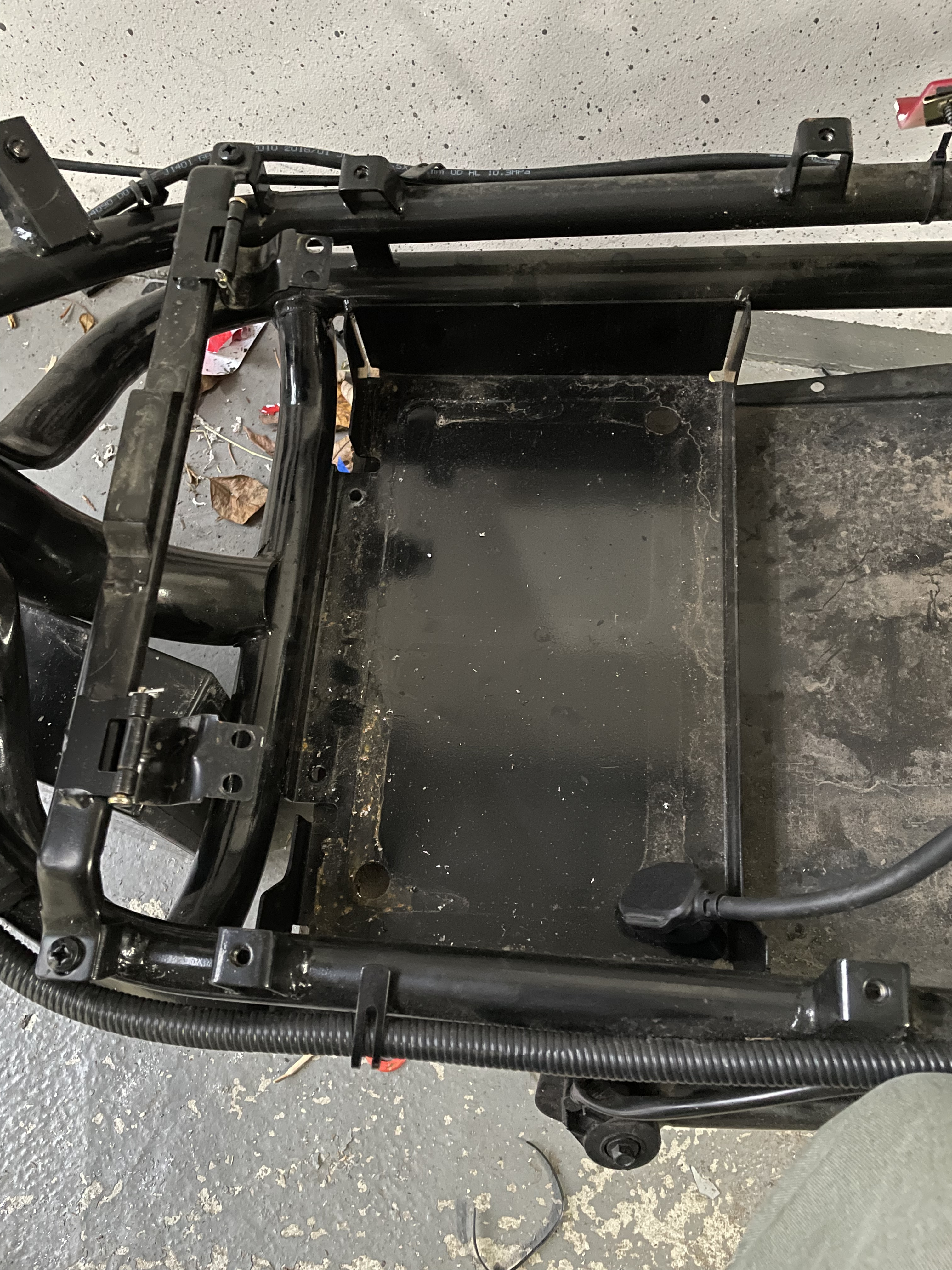

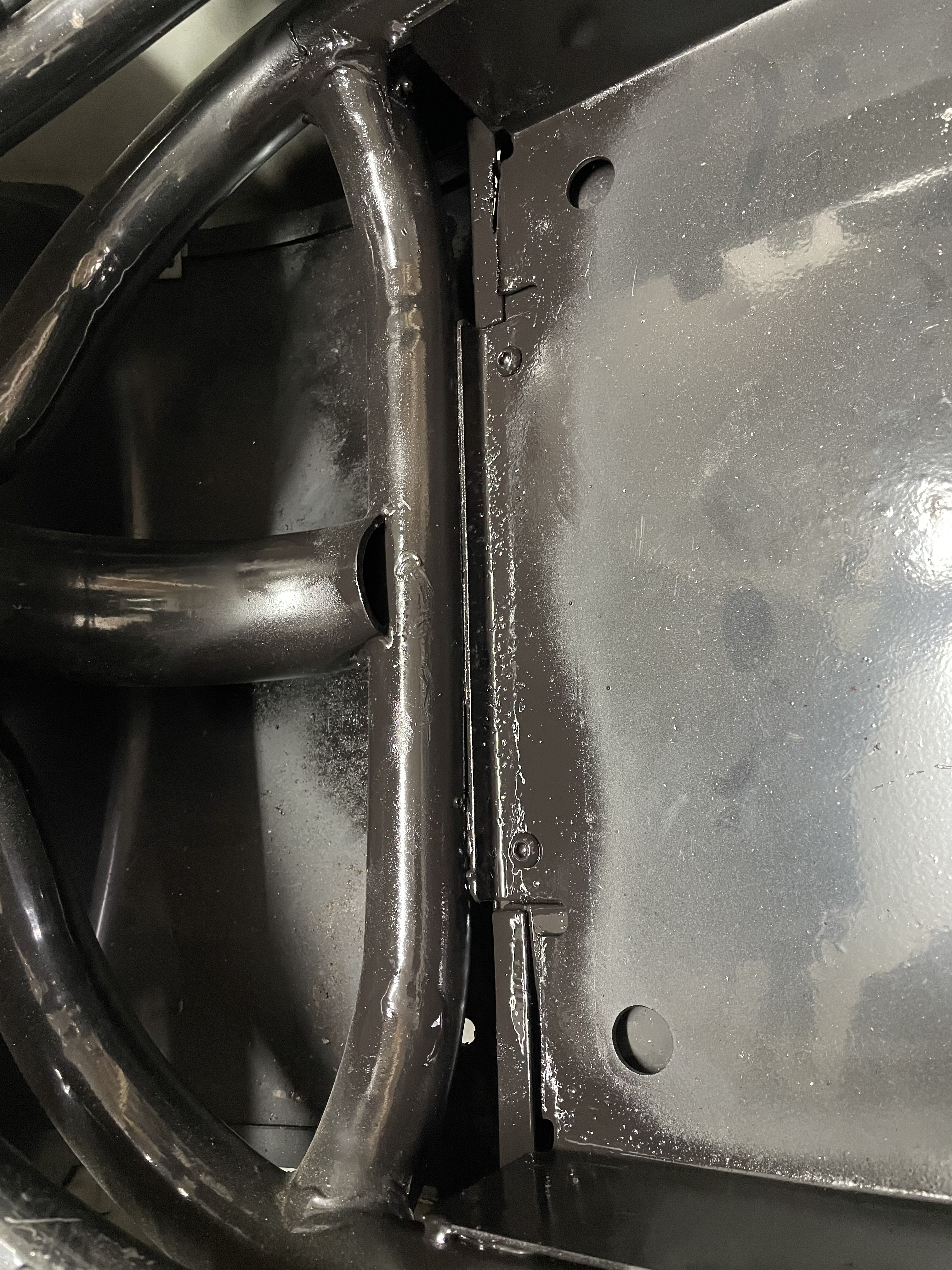

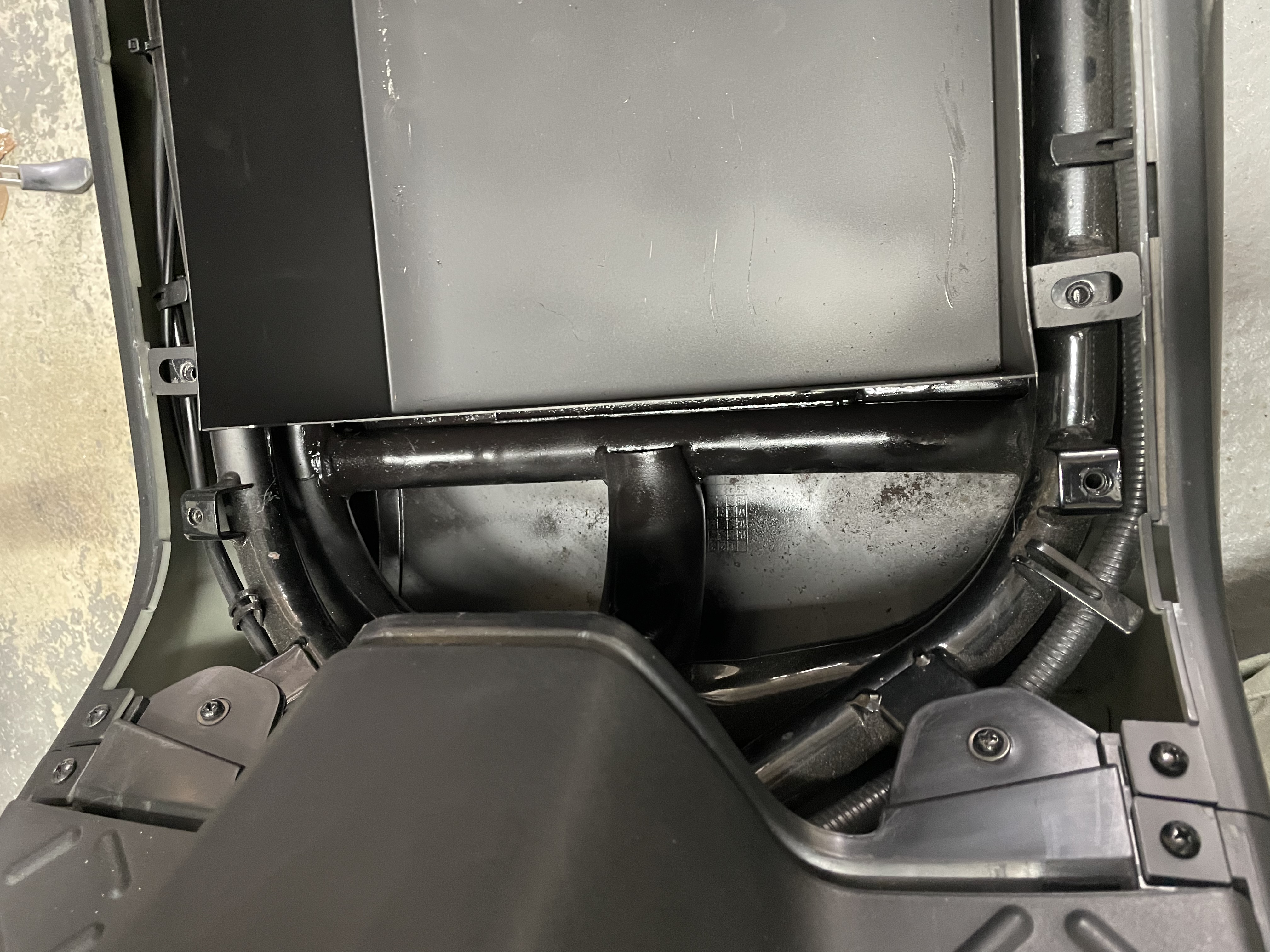

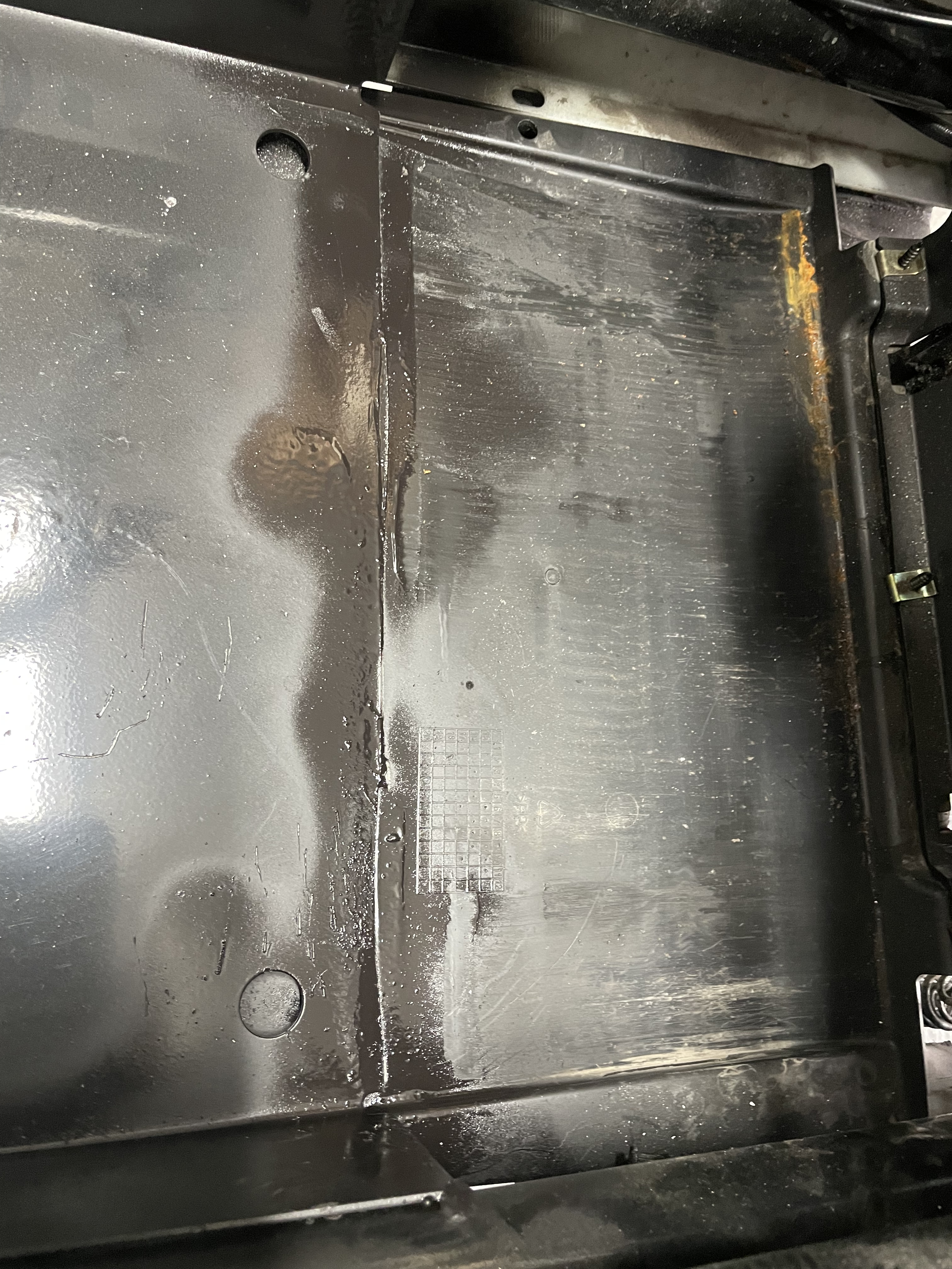

So hab noch ein paar gemacht.
Hatte vor kurzem die Wanne ausgebaut und lackiert.
Auch habe ich alle stellen am Rahmen, wo ich geflext hab neu lackiert.
