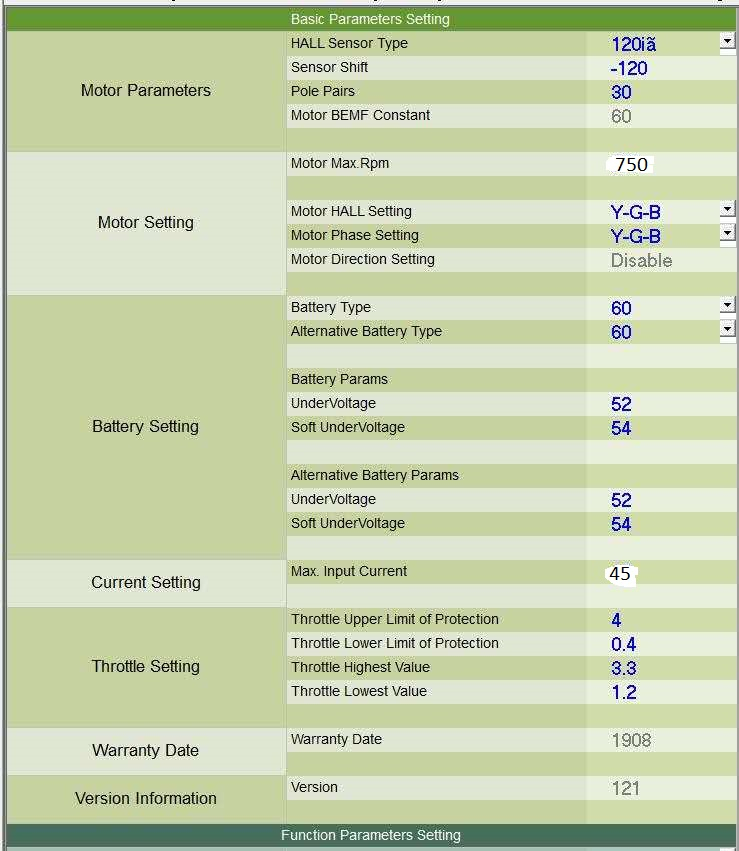

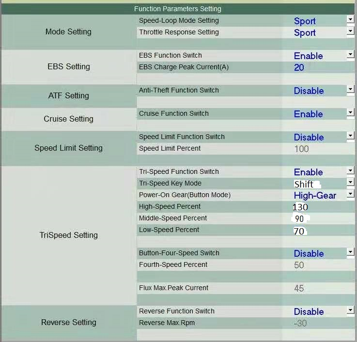

ich habe einen 2020er NQi Sport, mir den Lingbo 72182 Controller aus Italien gekauft, eingebaut und eine kleine Enttäuschung erlebt.
Parameter habe ich die vom Verkäufer eingegeben - siehe Anhang.
Sie sind auch ganz sicher am Controller, habe das mehrfach geprüft - am Hauptständer und Vollgas jedoch nur 60Km/h, auf der Privatstrasse mit Glück 55km/h laut Tacho.
Alles funktioniert normal, kann die Modi durchschalten wodurch erwartungsgemäss die Geschwindigkeit langsamer ist.
Habe auch zum Test max RPM auf 1200 gestellt, ändert jedoch nichts an den Geschwindigkeiten.
Bitte um Tips welcher Parameter geändert werden muss um das maximale rauszuholen.
Bin zwar mit dem Verkäufer in Kontakt, habe jedoch das Gefühl da wird keine Lösung kommen.
Sonst muss ich den Controller wieder zurückschicken....
PS: der Roller findet ausschliesslich auf einem grösseren Privatgrundstück Einsatz!

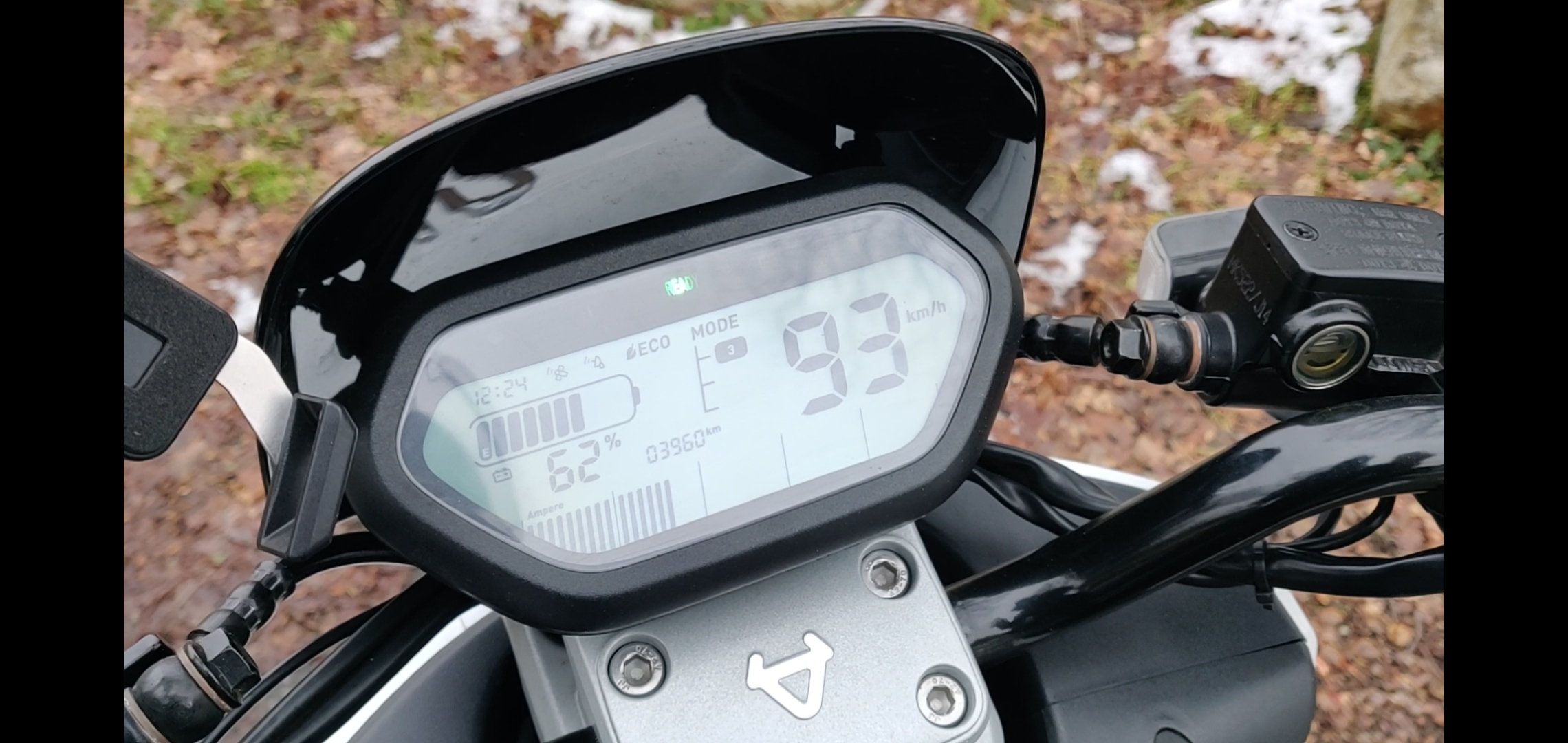

Hier ein Foto von meinem Roller, offen, auf dem Hauptständer:
Keine Ahnung, warum der Motor bei deinem Roller keine Performance zeigt.
