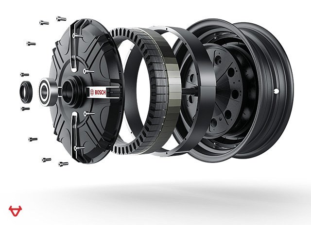

hieran kann man ein Wenig sehen, wie es da drin aussieht:
Das Motorgehäuse (mit seinen innen sitzenden Permanentmagneten) samt Felge und Reifen drehen auf Kugellagern um den starr mit der Achse verbundenen Stator, der so ähnlich aufgebaut sein wird, wie bei diesem Konkurrenzmotor: https://de.aliexpress.com/item/16828168 ... mainSearch
Erschwerend ist, dass die Kabel auf einer Seite mit durch ein Lager müssen, was die NIU-Grafik sich erspart.
