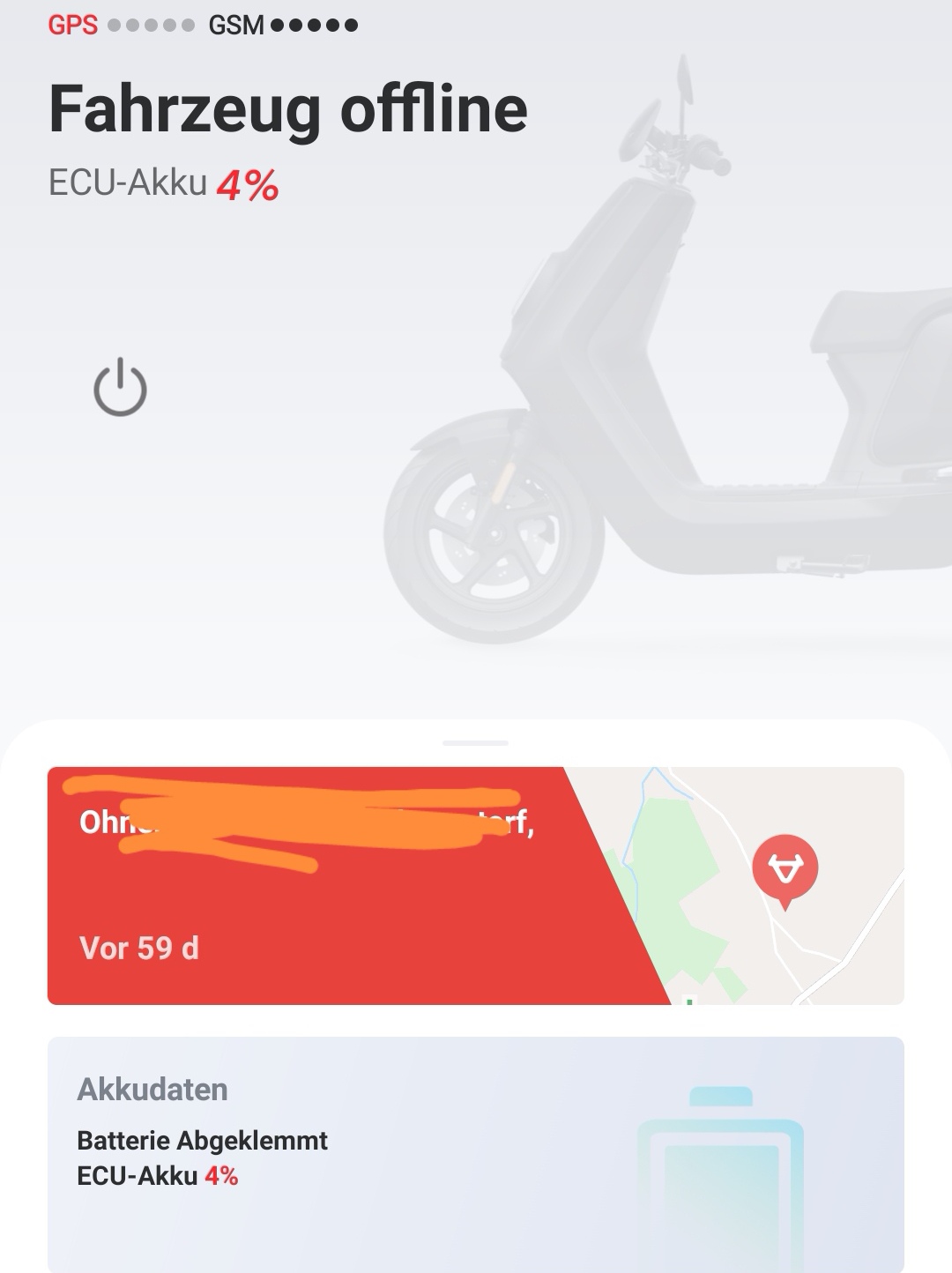

Moin Moin geschätzte Elektro Kollegen und Innen!
Ich habe seit 2 Jahren meinen N, er ist aber schon 4 Jahre alt. Diesen Winter war ich 2 Monate nicht Zuhause, habe die Hauptbatterie entnommen und den Roller unter Dach, aber im Freien stehen lassen.
Nun beim wiederanschließen der Hauptbatterie und dem drehen des Schlüssels das böse Erwachen.
Display zuckt nur vor sich hin. (siehe Video link)
Die App sagt Ecu auf 4% und Hauptbatterie nicht abgeschlossen, obwohl doch angeschlossen.
Ich weiß nicht weiter.
Hat jemand eine Idee?
Ich kenne die Gebrauchsanleitung, da steht immer guggen, dass Ecu nicht ganz leer wird. Wusste nicht, dass das so fatale Folgen hat. Bin bisschen sauer, aber guter Dinge, dass es nur eine Kleinigkeit ist, und ich das System irgendwie booten kann.
Hauptbatterie ist seit 2 Tagen im Roller. Display zuckt weiterhin. App hängt auch.. Also ein Ecu Fehler.
Letzte Alternative ist natürlich der Händler, der ist aber nicht ums Eck, und ja, der Roller rollt nicht.
Danke im Voraus für eure Ideen 😊

Geh erstmal davon aus, dass die App "lügt". Die zeigt den letzten bekannten Zustand von vor Monaten an.
