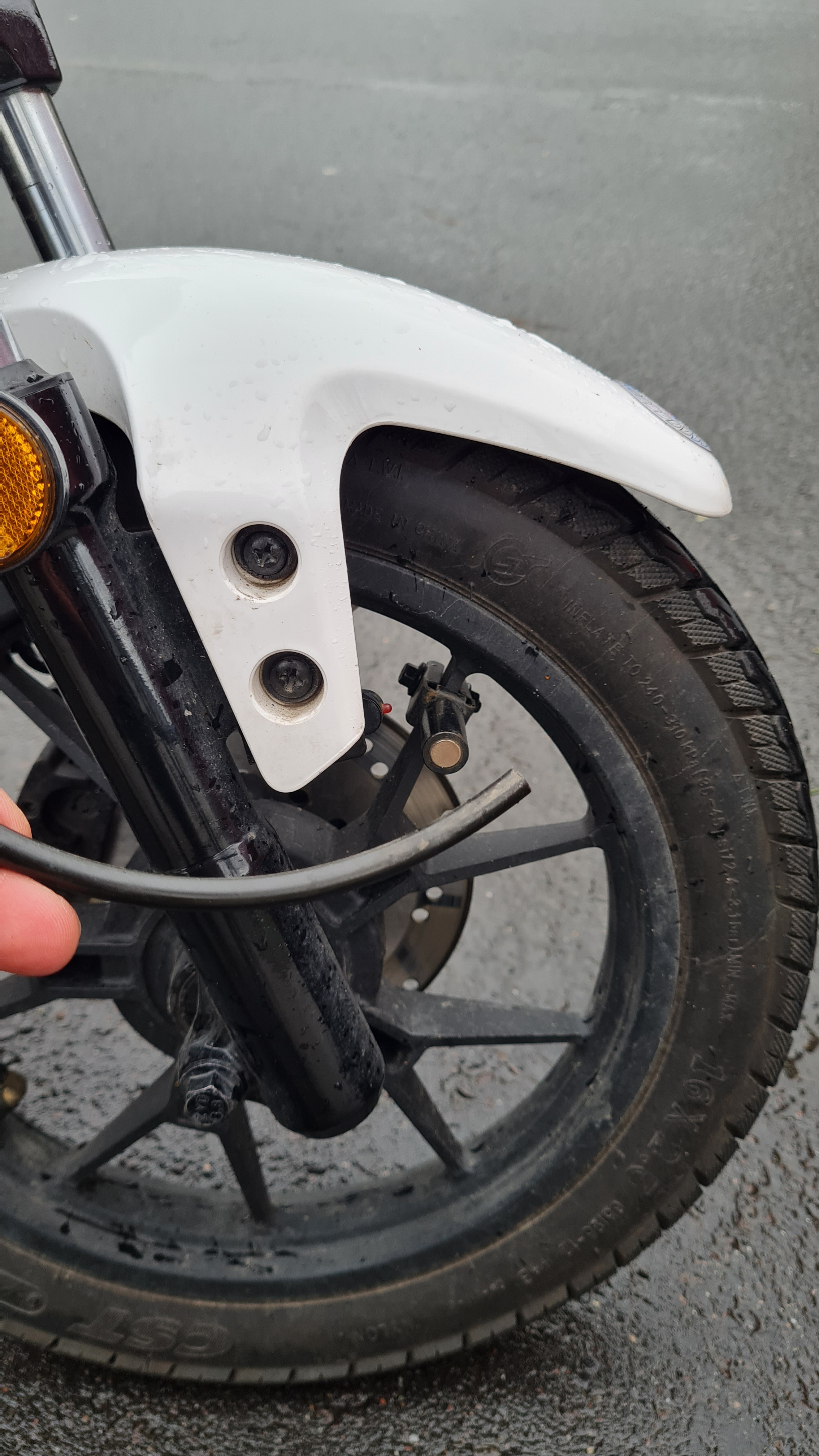

Mein NIU U1 ist wegen dem Sturm umgefallen und ein Kabel vorne hat sich scheinbar gelöst.
Es funktioniert allerdings alles einwandfrei.
Alle Leuchten, Bremsen, Display - alles einwandfrei.
Weiß jemand welche Funktion das Kabel erfüllt und wo und wie man es wieder befestigen kann?
Auf dem Bild sieht man die Ummantelung. In dieser Ummantelung verläuft nochmal irgendein Kabel.
Vielen Dank für Eure Hilfe

Sieht irgendwie nach Tachowelle aus ...

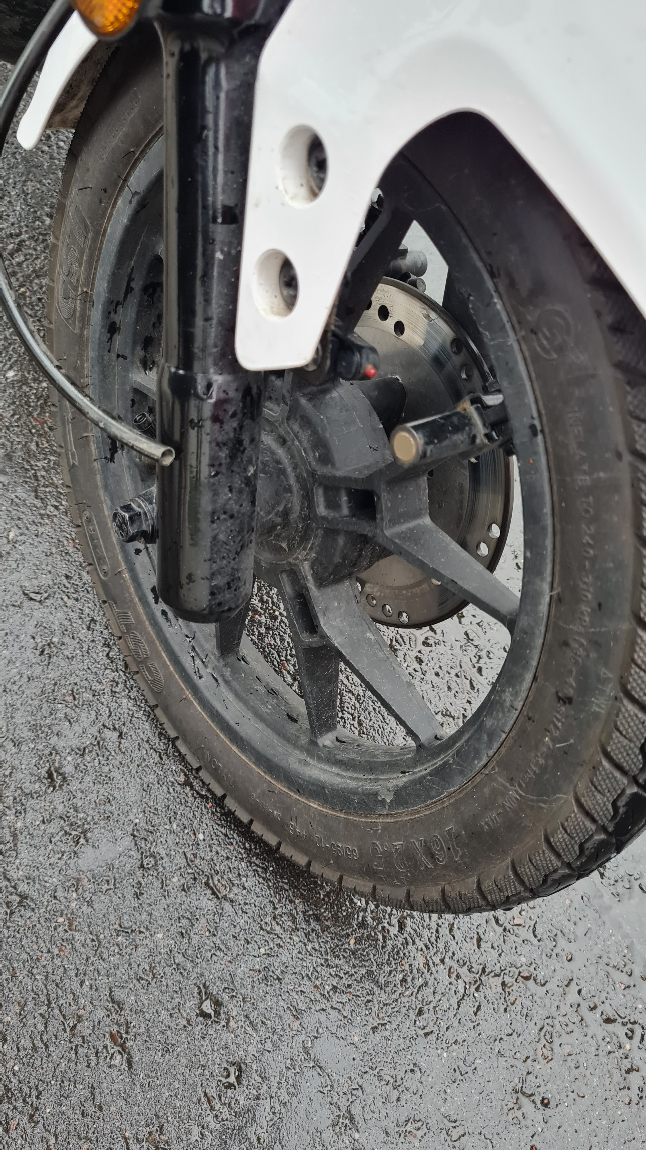

Das ist das Kabel vom Tachosensor. Auf dem letzten Bild sieht man den Magnet auch ganz schön, der an diesem Sensor vorbei läuft. Aber keine Sorge, das Fahrzeug bezieht seine Geschwindigkeitsinformation auch aus dem Motor.
