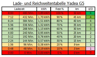

Das kommt auf das Fahrprofil der Strecke an. Im reinen Stadtverkehr mit vielen Ampeln und Anfahren zwischen 25-35%.
Auf Langstrecke und wenigen Stopps&Anfahren geht's auch mal Richtung 45%...
Ist halt nur ein 60V/32Ah Akku (1,89kWh realentnahme)
Für mein Fahrprofil 2 x 5km pro Arbeitstag reicht der Akku & G5 vollkommen aus
