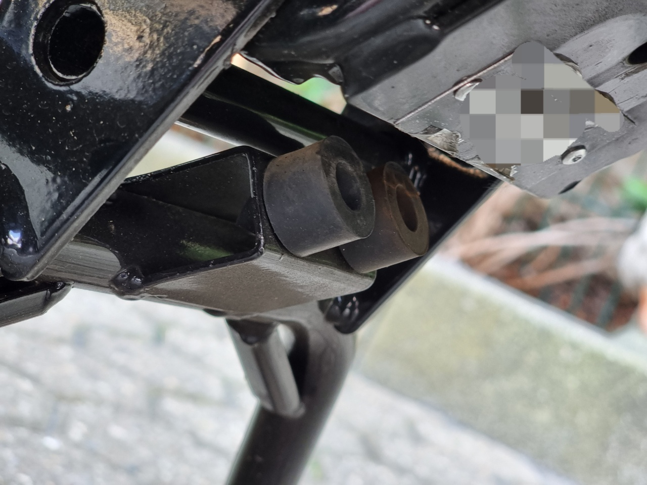

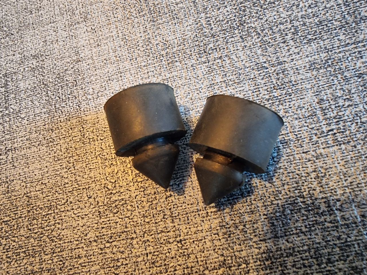

Da immer wieder Probleme mit aufsetzendem Hauptständer gemeldet werden hab ich mal nachgeschaut.Am oberen Anschlag drückt der Hauptständer gegen 2 Gummipuffer, geschätzt 12mm lang. Diese hab ich um die Hälfte gekürzt.Die Bodenfreiheit erhöht sich nun von originalen 14cm auf 22cm.Lässt sich gut in der Brotmaschine schneiden.

Bei meinem MQI war der auch so vorhanden - ich dachte wie hängt denn der Hauptständer? Hab den ganzen Gummipropfen rausgenommen und Zweilagen Panzertape geklebt damit nicht Metall auf Metall schlägt.. Wofür ist dieses übergroße Gummi denn notwendig?

Ich habe mich heute auch Mal unter den Roller gelegt.
Warum man so große Buffer anbringt ist mir auch ein Rätsel.
Sie sind auch nicht festgeschraubt und lassen sich einfach entfernen. Nur knallt es ohne die Buffer zu sehr.
Dadurch dass sie schräg aufsetzen macht das viele Zentimeter.
Am Montag werde ich auf der Arbeit diese um 1/4 kürzen.
Danke für den Tipp.

Raus gehen sie leichter als wieder rein.Bisschen Spüli und den Hauptständer als Hebel nutzen.

Ich habe meine ungefähr, um die Hälfte gekürzt soweit wie die Vertiefung war. Keine Probleme egal welche.
