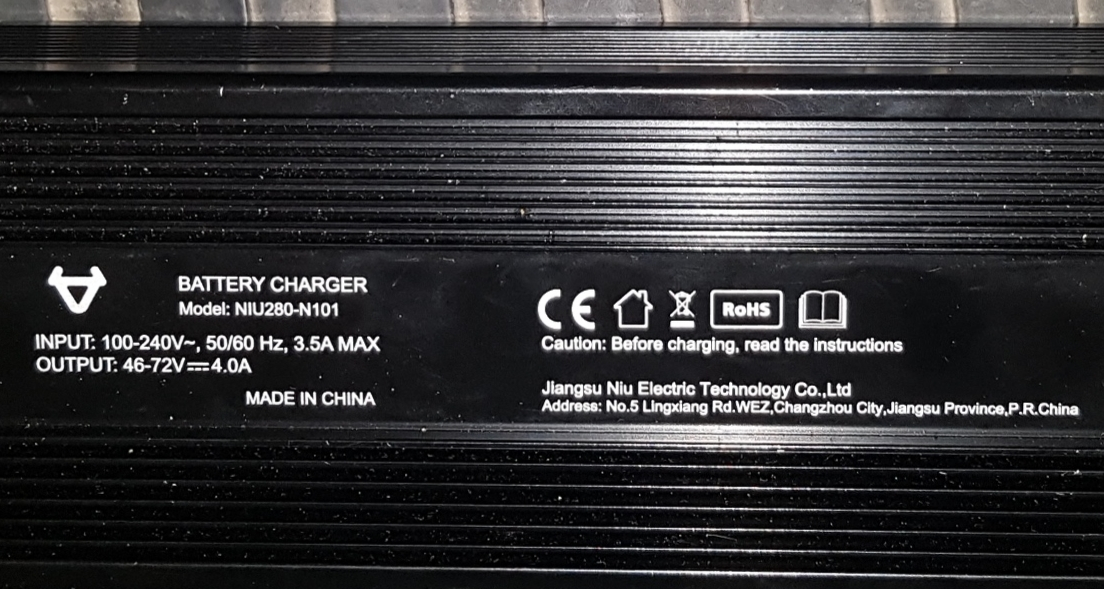

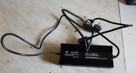

Beschreibung von meinem Ladegerät:
Hi,
seid 5 Tagen hab ich das kleine Ladegerät am Start. Da ich kleine Wege ( bis 50 km ) mit nur einem Akku fahre und genug Zeit zwischen den Fahrstrecken habe kam mir das Ladegerät in den Sinn. Gesagt getan.
Zum Ladegerät. Es läd einen / beide Akkus mit max 4A bei einer V von 46-72 ( könnte auch für den Silencio reichen ). Das Kabel vom Ladegerät zum Roller ist lang genug. Aber das Kabel vom Ladegerät zur Schukosteckdose ist extrem kurz. Wenn die 2 Jahre um sind verlängere ich das Kabel auf 3 m. Das ist so das was ich immer brauche beim anderen Ladegerät mit 12A ( noch nicht geändert wegen der Garantie ) . Das Ladegerät wird aber sehr warm, nicht Handwarm, sondern etwas drüber. So wie ich mir das dachte, unter dem 2. Akku im Helmfach geht das leider nicht. Da heizt es sich sehr auf. Könnte zwar eine Ent / Belüftung im Helmfach einbaun, aber dann kommt auch Dreck rein. Irgendetwas ist ja immer.
Festgestellt habe ich auch das wenn das Ladegerät den NIU über Nacht aufläd der Akku etwas voller ist. Er kann zwar nur bis 100% geladen werden, aber ich fahre bei gleichen Bedingungen
1.Batterie mit 4 A geladen = ca. 810m um 1% abzubaun.
1.Batterie mit 6 A ( 12A Schnelladegerät ) geladen = ca. 670m um 1% abzubaun.
Werde das mal ausprobieren wie es bei 50km mit einer Batterie verhält.
Werde also 2 Akkus mitnehmen und nur einen pro 50km verwenden. Gute Fahrt

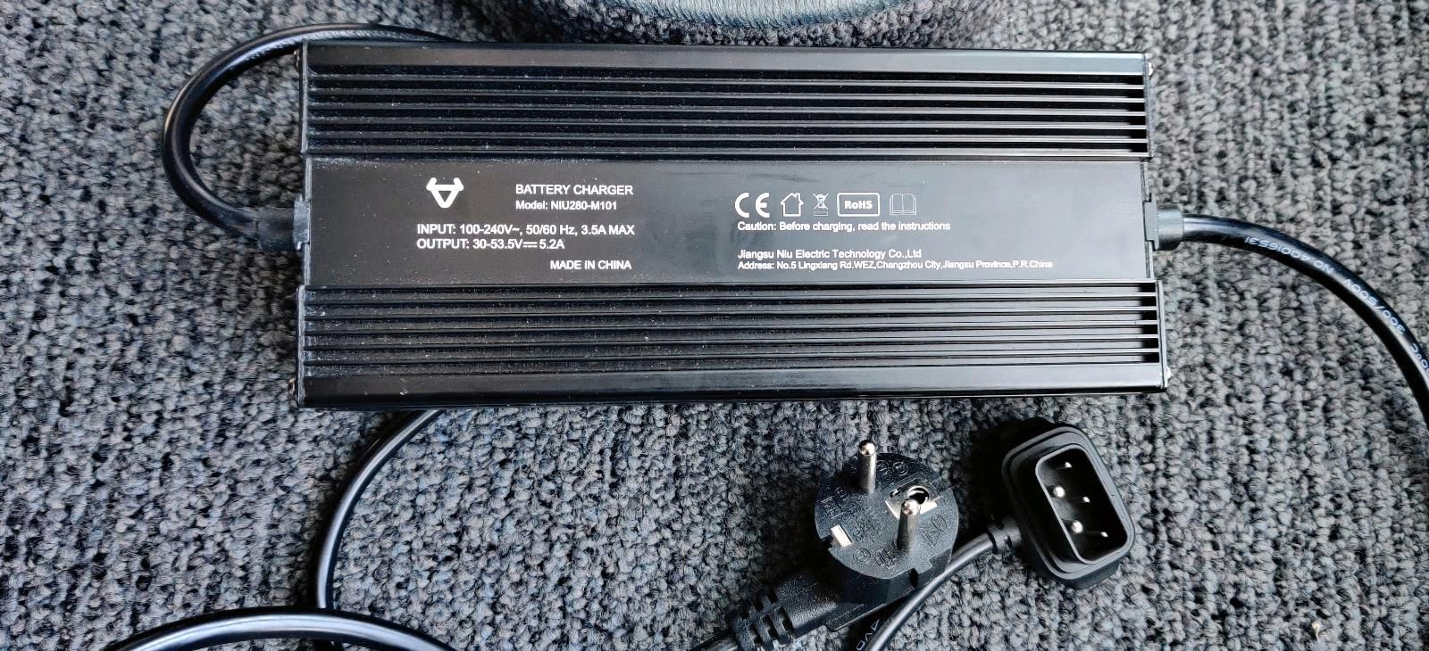

dabei ist aber zu bedenken, dass der Mqi-GT (70km/h) m. E. ein Ladegerät der M-Serie für 48V (13s) Akkus braucht und die Ladegeräte der N-Serie nicht passen (sind ja für 60V/17s).
Die M-Serie / 48 Volt hat diesen eher quadratischen Stecker:
https://www.ebay-kleinanzeigen.de/s-anz ... 9-306-6436
Und der Mqi-GT70 hat m. E. die Akkus des Mqi+Sport; aber je zwei davon.

Hier die Daten,
aber ob der Stecker passt?
Kein Plan. Am NIU NQI PRO passt er .
Wenn nicht besorg dir einen Stecker und löte den an. Ich hab mir das Lddegerät gekauft weil es die Akkus langsam ( ca. 4 A für beide AKKUS ) läd. Das verlängert das Akkuleben etwas. Von der Voltangabe geht es auf jedenfall
Gute Fahrt

passt wirklich gut auf N Serie 60V. M Serie 48V. Und natürlich andere Stecker. Wenn man das Netzteil frei einstellen kann: gut, aber ich würde einfach ein passendes bei Alieexpress oder Ebuy7 kaufen (oder natürlich in D beim Händler)
