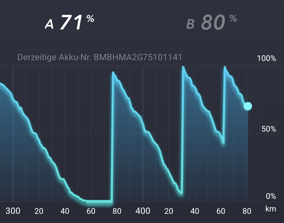

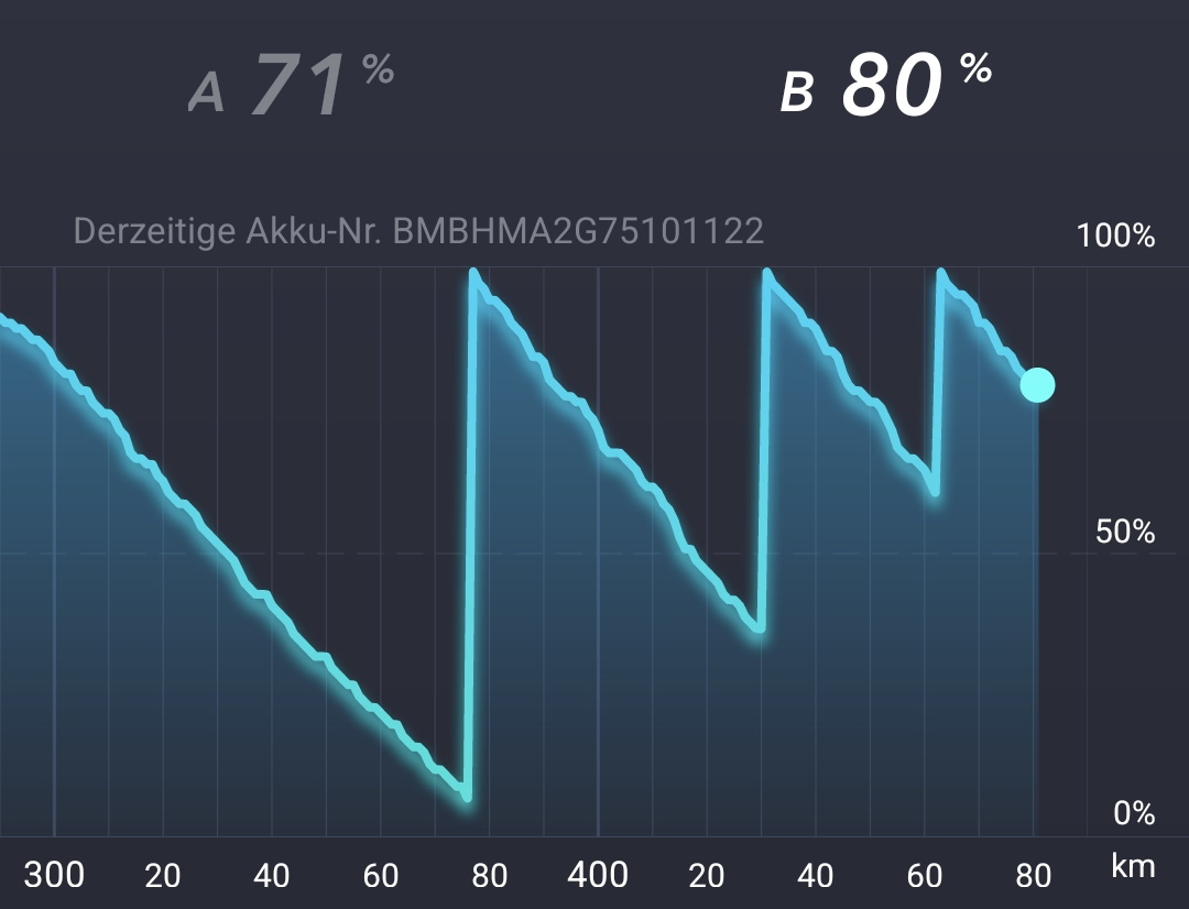

Re: Niu mqi gt evo unterschiedliche Akku entladung
Ich habe exakt das gleiche Problem. Bis zu 30% Unterschied.
Das Problem hat der Händler an KSR gemeldet, ich hoffe da kommt die Tage eine Antwort. Den Ratschlag von KSR, die Akkus zweimal unter 10% zu fahren habe ich schon befolgt, natürlich ohne Besserung.
Hier mal die Kurven. Am Anfang noch der Rest vom zweiten "leerfahren":

- Mr.Eight
- Beiträge: 2600
- Roller: NIU N-GT
- PLZ: 21465
Wenn man die Grafen so betrachtet, wird ein Akku deutlich stärker belastet als der andere.
Wie gesagt... im Zweifel auch einfach mal die Spannungen mit einem Multimeter messen, wenn man die Kenntnisse dafür hat.
Im Zweifel kann der Händler das auch auslesen, sofern er ein Diagnosegerät hat.
