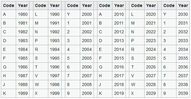

neben der Angabe im CoC habe ich folgende Quelle gefunden:
https://en.wikipedia.org/wiki/Vehicle_i ... ion_number
Gemäß der Tabelle weiter unten steht z.B. der Buchstabe "N" (10. Stelle in meiner VIN / eingestanzte Rahmennummer) für das Jahr 2022.
NIU_Rider
NIU_Rider
- Stivikivi
- Beiträge: 5247
- PLZ: 0
Re: Baujahr von NIU N1S herausfinden?
Würde sagen die Tabelle ist zutreffend jedenfalls stimmt diese mit meinen 4 NIUs überein.
