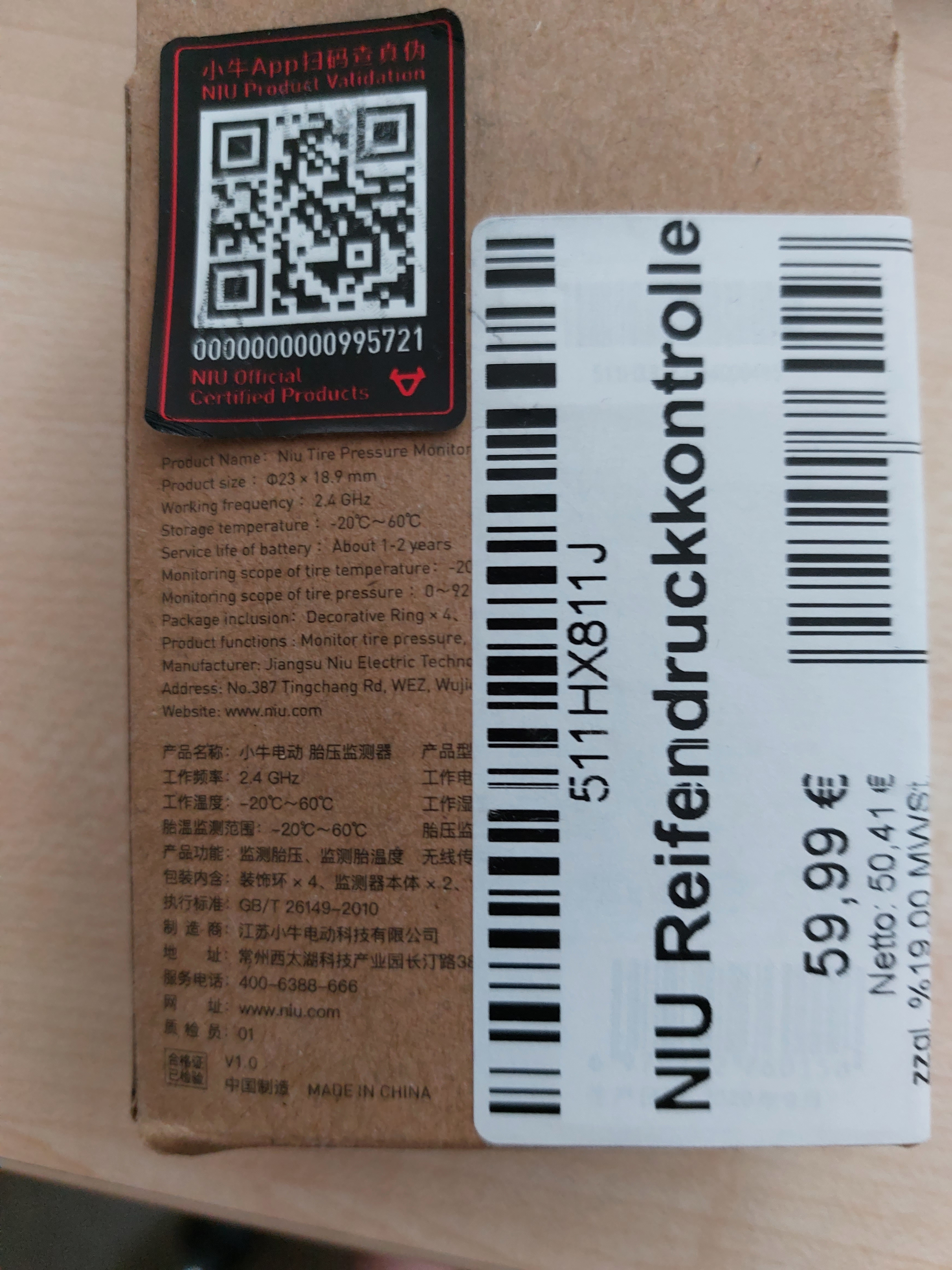

bisher ist es mir nicht gelungen, meinen Reifendrucksensor richtig einzubinden. Beim Scannen mit der App erscheint nur ein weißes Feld. Was ich bei der manuellen Einbindung angeben soll, weiß ich nicht. Ich habe die Nummer 995721 versucht und auch "nginx", was mir mein QR Code Scanner anzeigt, wenn ich den Code einscanne. Hat jemand noch eine andere Idee?

die Sensoren müssen einzeln in der App angemeldet werden. Auf den Sensoren selbst ist jeweils ein QR-Code. Der muss in der App eingescannt und dem Fahrzeug zugeordnet werden. Da kann man dann auch auswählen ob vorn oder hinten montiert. Dann tauchen die als Zubehör beim Fahrzeug mit auf. Wichtig zu wissen ist noch, dass die Sensoren im Stand im Energiesparmodus sind und erst ab einer Geschwindigkeit von etwa 20km/h aktiv werden. Bevor in der App also Werte angezeigt werden, muss man ein Mal um den Block.

Ich hatte gar nicht gesehen, dass die einzelnen Sensoren auch QR-Codes haben. Jetzt hat es geklappt.
