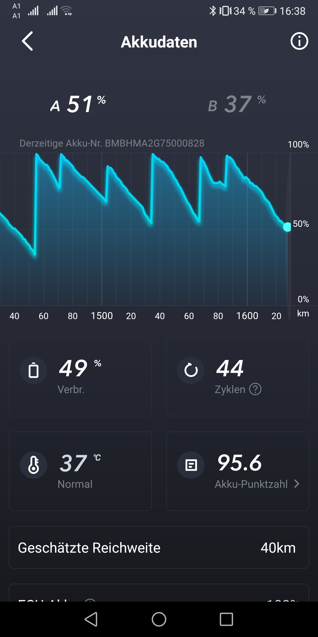

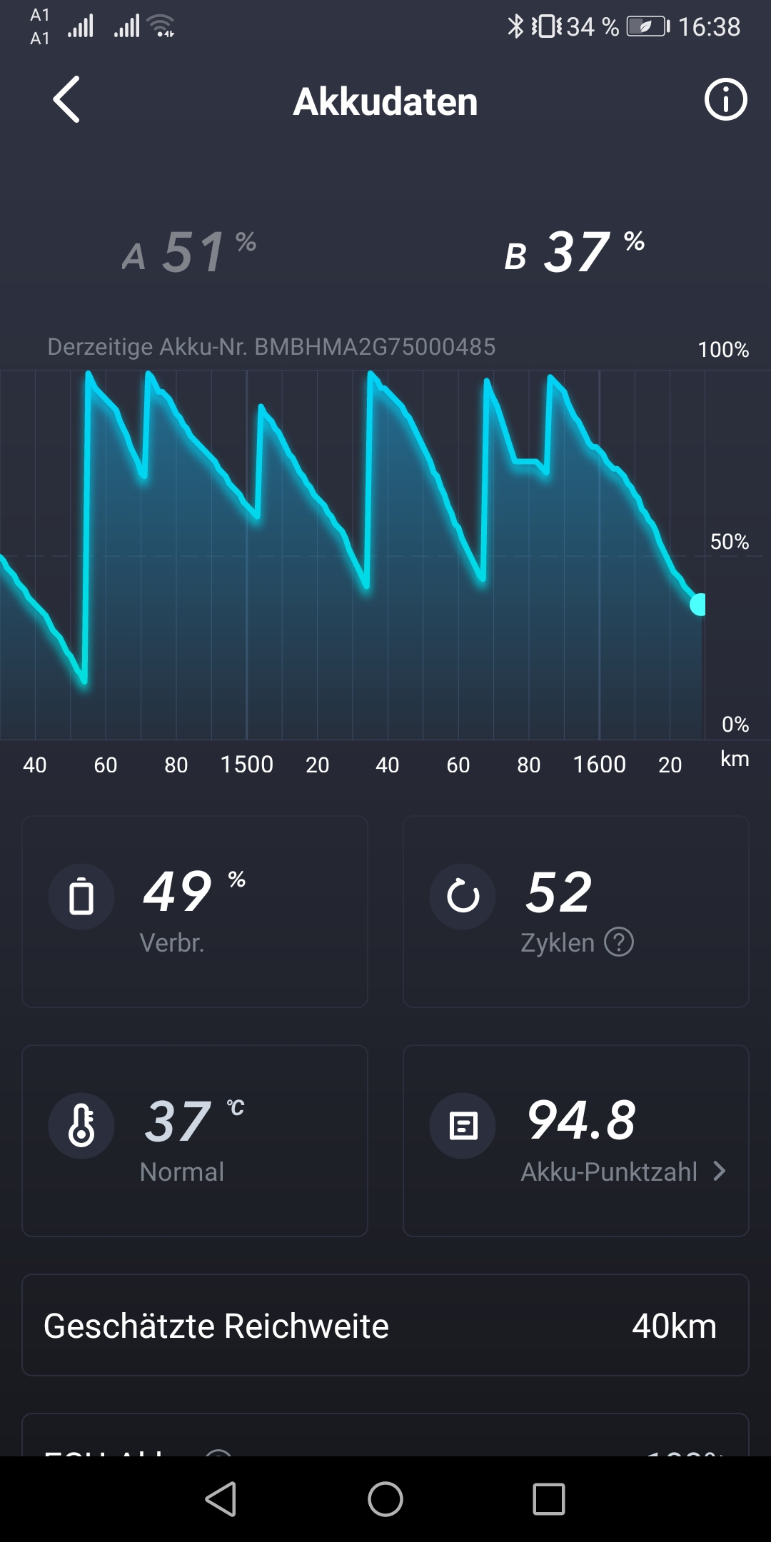

3. Die zwei Akkus, die ich bis auf einige wenige Male immer im Roller lade, weisen einen sehr hohen akku drift auf. Ein Akku hat reproduzierbar etwa 20% Ladung, der andere im gleichen Moment um die 35%, wenn ich von 100% runterfahre. Also ca. 15% Unterschied. Dieser Unterschied wird auch gegen Null hin nicht geringer, wie einige andere schrieben.

Bezüglich deines Akku drifts denke ich, dass da etwas nicht in Ordnung ist. Ich hatte bei meinem unabhängig von der Firmware noch nie einen größeren Drift als kleine einstellige Beträge. Ich lasse aber auch das Ladegerät über Nacht am Roller hängen, so dass das balancing fast immer bis zum Schluss durchgeführt werden kann, mein Fahrprofil ist ähnlich zu deinem. Wenn du ein anderes Ladeverhalten hast könntest du mein Methode ausprobieren, wenn das keine Besserung bringt, bin ich überzeugt dass dein schlechtere Akkupack iwo einen kleinen Schaden hat.

Den Akkudrift habe ich leider auch, aber da probiere ich jetzt ein paar Dinge. Entweder halt gucken, dass das Balancing wirklich abgeschlossen ist, oder die Akkus mit dem Y-Kabel ab und an laden.

Das Balancing der Akkus habe ich noch nicht über Nacht probiert. Werde ich mal versuchen.

Das nenne ich mal Ironie.... Gerade erst meinen Erfahrungsbericht gepostet. Gestern mit 75 % Akku eine paar km gefahren. Plötzlich gehört 130 im Display. Noch ein paar 100 Meter gefahren, dann war Ende Gelände. Batterien abgesteckt und 10 Minuten gewartet. Wieder angesteckt plötzlich Fehler 150?Nichts dazu gefunden. Roller ist dann seltsamerweise 5 Minuten später doch noch ca. 400 m bis nach Hause gefahren. Hab dann gestern am Abend die Batterien mal für 4 bis 5 Stunden im Roller geladen. Laut Display waren die Batterien aber zu Beginn des Ladens zu 70 % voll. Haben aber sicher für 4 Stunden 1000 Watt gezogen. Die Frage ist nur wohin? Laut Anzeige im Display sind die dann sicher 2 Stunden bei 99% stehen geblieben,obwohl laut photovoltaik Überwachungs App noch immer 1000 Watt gezogen wurden. Heute früh einige km damit gefahren und alle Fehler waren weg und der Roller fuhr normal wie immer. Werde weiter beobachten und berichten....

130 ist glaube ich Batterie 1 ist "tiefenentladen", 150 steht nicht im Handbuch aber ist das gleiche nur für Batterie 2.
Das hatte ich auch nachdem ich zwei Wochen nicht gefahren bin, und da war der Akku bei 40%, ging dann aber innerhalb von 500m auf 15% runter und dann aus.
Ich hab dann mal vollgeladen, bisschen rebalanced und NIU hat mir (ungefragt ) das neuste Update aufgespielt, seit dem ist alles wieder OK.
