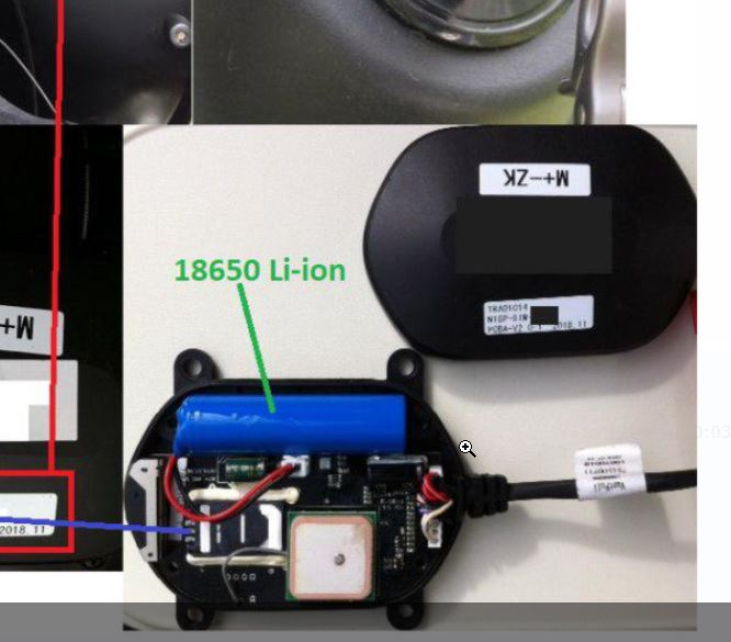

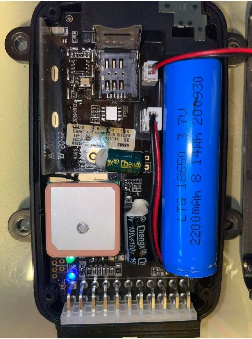

Anbei Bilder zur SIM in der ECU:STW hat geschrieben: ↑Mo 12. Sep 2022, 10:55
Ich bin eher der Meinung, dass die Sim deaktiviert wurde, das GSM-Signal kommt ja immer noch laut Tacho, weil ja prinzipiell ein Funkmast erreicht wird. Sollte eine klassische Sim drin sein, dann könnte man ja mal probehalber eine andere Sim einsetzen, aber ich hatte die ECU aus Faulheit noch nicht offen.
- Beiträge: 8396
Re: Blackout beim fahren aber auch beim rumstehen NGT
Da schau mal einer an ... Ich gehe davon aus, dass das die ECU aus Deinem NGT ist? Die dürfte ja identisch zum NPro sein.
Ich habe ja gerade einen Interessenten für den NPro, und im Auto eine Aldi-Jahreskarte, bei der ich den Start-Pin deaktiviert habe. Damit wäre der Spaß zumindest testbar, falls es nicht irgendeinen Herstellerlock gibt. Oder wir gehen im Idealfall mal von einem Kontaktproblem aus ...
