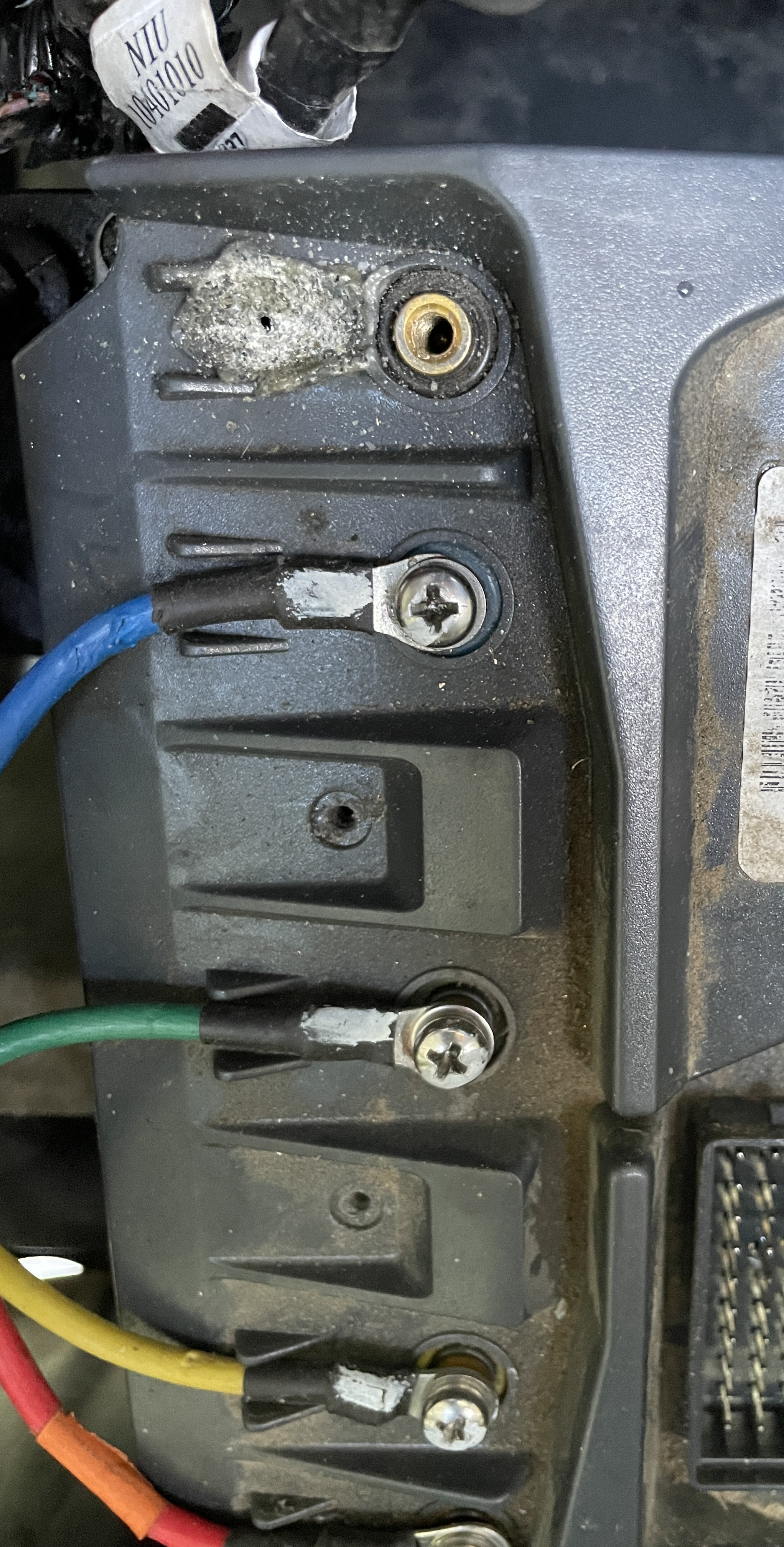

nach vier Jahren und knapp 12TKM bereitet unser N1S aus 2018 plötzlich und völlig aus dem Nichts Probleme.
Insbesondere i.d. dritten Fahrtsufe gleicht es mittlerweile einem Rodeoritt. Der Kraftschluss bricht regelmäßig schlagartig ab.
Es fühlt sich an wie "Zündaussetzer". Beim visuellen Überprüfen des Controllers ist mir eine Verschmorrung aufgefallen und zwar dort, wo das schwarze Kabel auf dem Controller aufliegt, bevor es an der Schraube befestigt wird.
KSR bestätigt, dass das Problem wohl am Controller (heißt glaube ich doch auch ECU) liegen dürfte.
Den Controller würde ich gerne überprüfen / tauschen.
Aber auch da .... Ernüchterung... von den vier Befestigungsschrauben sind zwei derart angeknallt, dass ich den Schraubenkopf nun z.T. rundgelutscht habe, Einsatz von WD 40 war bislang ohne Erfolg.
Darüberhinaus ist der am Controller befestigte Mehrfachstecker nicht aus herauszubekommen. Er sitzt bombenfest!
Seit 5 Tagen ist auch die App Kommunikation zum Roller nicht mehr da.Die App findet den Roller nicht mehr.

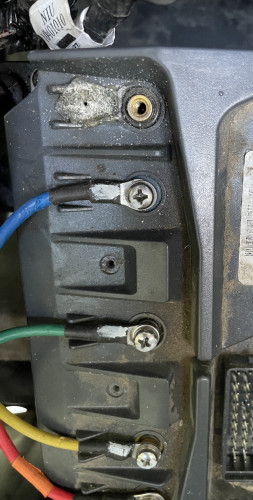

Den alten Controller (nicht ECU ) habe ich mit ach und krach herausbekommen. Habe hier ein Bild vom Schadensbild angefügt (vgl. Schmorrstelle im Bereich des Kabelbefestigung schwarz / Kabelbefestigung rot ganz leicht angeschmorrt); vielleicht ist es dann verständlicher.

diese Kombination, dass die Aussetzer nur bei hoher Last/hohem Stromfluss auftreten,
könnte auch von den vergammelten Kabel-Enden der Hauptstromzuleitung kommen.
Vielleicht fällt an der schlechten Kontakstelle durch Schmoren soviel Spannung ab, dass der Controller kurz in Unterspannung geht.
Mit Erneuerung des Kabelanschlusses und blank geputzten Schraub-Kontakten könnte das Problem vielliecht schon behoben sein.

nach der Beschreibung von Gabriel sehe ich es genau so wie Du. Bei hoher Last kommt es durch gammelige Verbindungen zu Spannungseinbrüchen.
