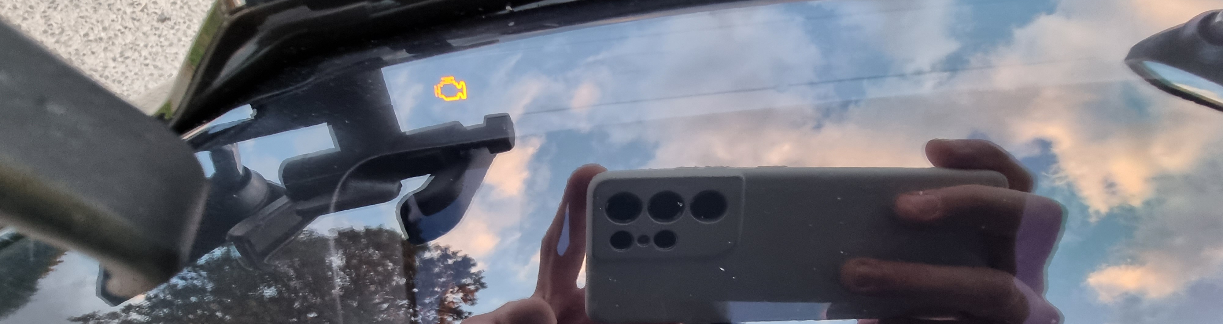

Mangel 6
Es gab einen heftigen Ruck/Knall aus dem Motorberreich und der Roller war aus. Das blieb er dann auch, somit konnte ich den Roller (mal wieder) knapp 3 Kilometer nach Hause schieben.
Heute morgen ging er wieder an, ergebnis ist jetzt, das Motorfehler-Symbol. Was für einen Fehler genau er hat, kann ich nicht sagen, dass Display geht ja nicht.
Werde damit keinen Zentimeter damit mehr fahren, es ist dann auch heute noch ein weiterer Fehler dazu gekommen, aber langsam macht mich selbst das Schreiben sehr nachhaltig aggressiv.....
b]Rückabwicklungsantrag ist gestellt!
