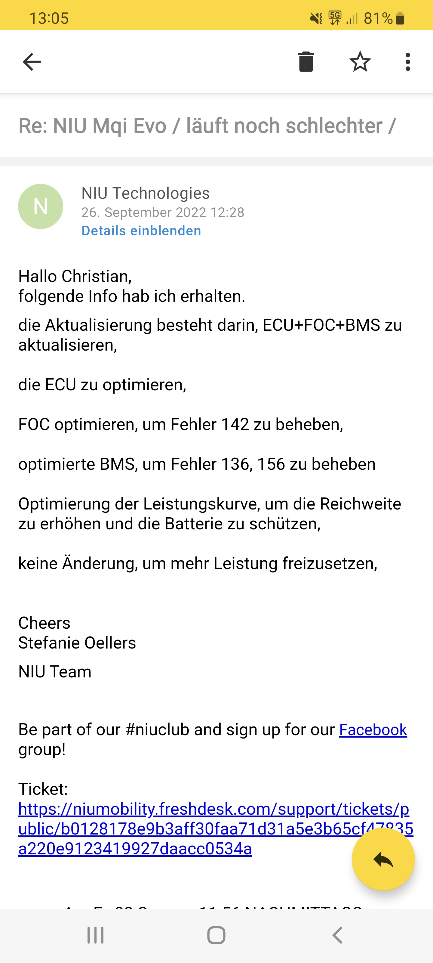

Es wurde nicht mehr Reichweite freigegeben, sondern die Leisting "noch" weiter eingeschränkt. Aus diesem Grund ist der Evo jetzt in der Beschleunigung sogar schlechter als ein EK3!
Dazu die Mail von NIU ;)
Dazu dann demnächst eine weitere Mail wo sie zugeben, dass das Update rein gar nichts gebracht hat und der Roller jetzt wie ein Sack Nüsse läuft.
Zuletzt geändert von Chris2022 am So 9. Okt 2022, 17:07, insgesamt 1-mal geändert.

Wo genau steht denn in der NIU-Mail, dass "das Update rein gar nichts gebracht hat und der Roller jetzt wie ein Sack Nüsse läuft." ?

Rheorische Frage:
Wenn den Roller auf einmal mehr reale Reichweite hat, aber laut eurer Meinung (weil eure tolle NIU App das sagt) nichts verändert wurde. Wie soll die mehr Reichweite zustande kommen? Der Roller hat über Nacht Akkuzellen nachgezüchtet, oder könnte es sein, dass die Leistung NOCH weiter gedrosselt wurde und der Roller vlt irgendwann ab 50% Akku Rückwährts fährt? :mrgreen:
Es ist Fakt, dass Niu mehrfach Änderungen am Roller vorgenommen hat, welche euch nicht angezeigt wurden. U.a weil Sie es mussten. N11 zb nur die MCU Software, die Drosselung steckt aber Fakt nicht nur in der Mcu. Komischerweise hat auch keiner gemerkt das die Reku jetzt auch zu 98% abgeschaltet wurde.... ?!
