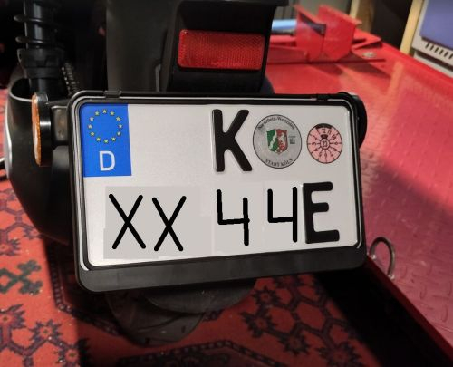

Also ich kann bestätigen, dass in der unteren Reihe bei einem 220mm Kennzeichen bei zwei Buchstaben und zwei Zahlen das E noch mit drauf geht.
Ist dann allerdings "Engschrift" oder wie auch immer der passende Fachbegriff beim Schildermacher lauten mag.
