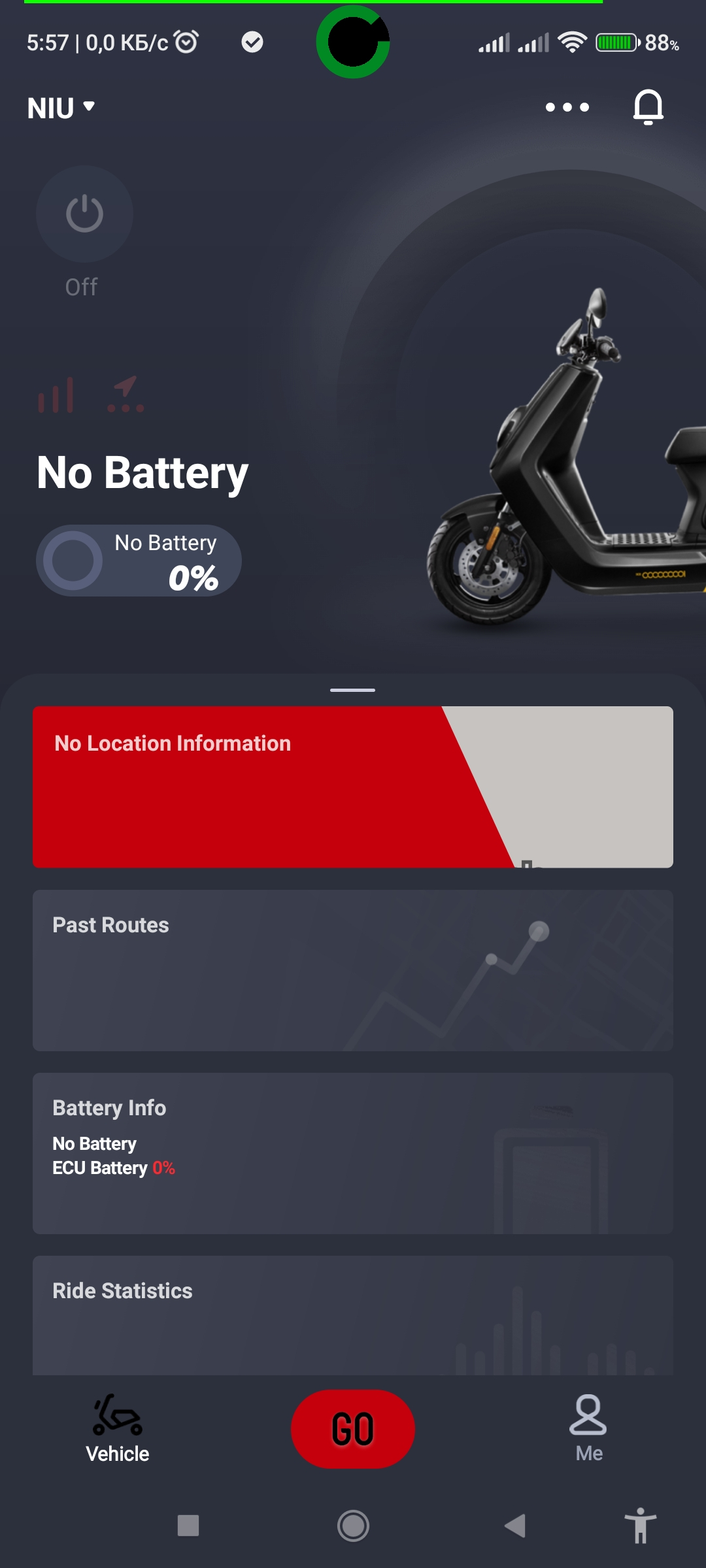

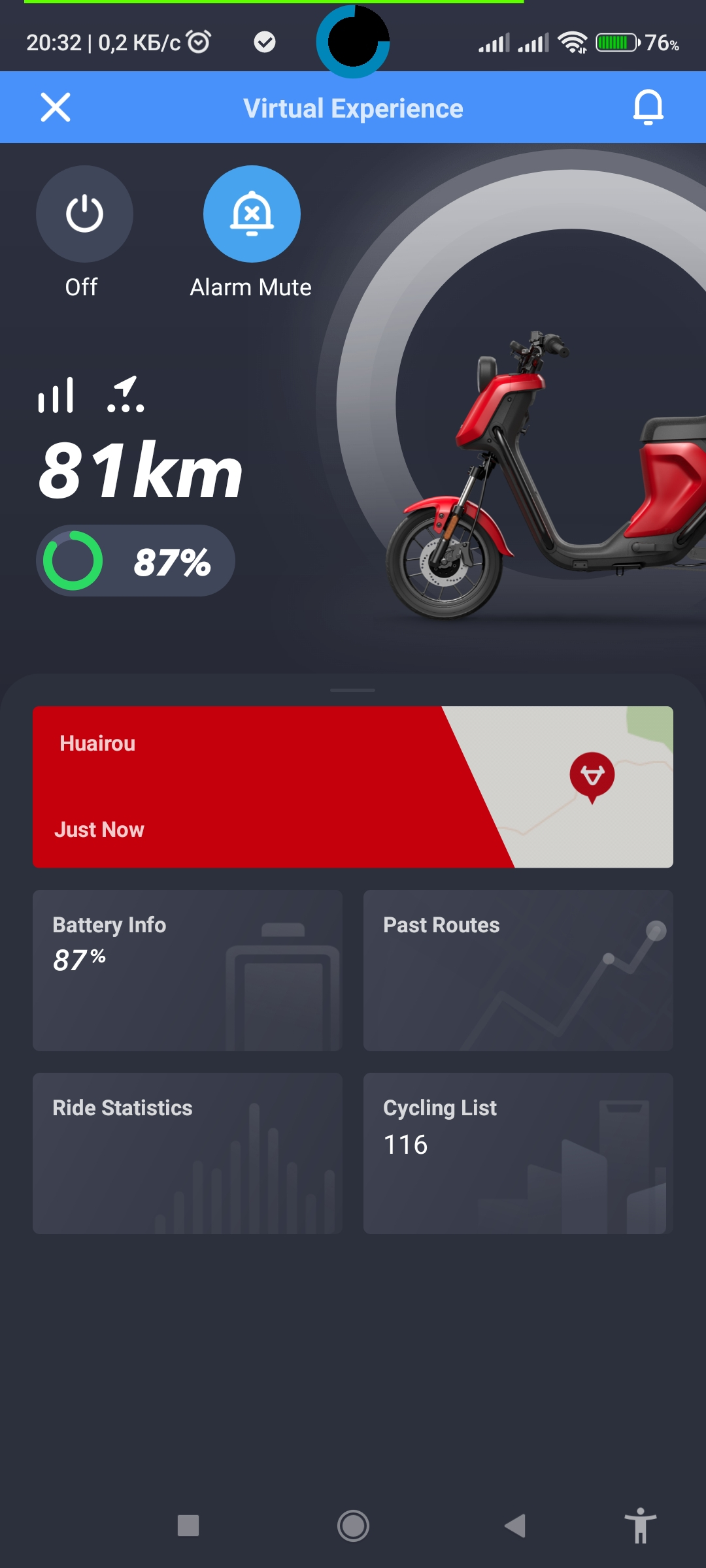

Hallo zusammen, der Alarmknopf wird in meiner Anwendung auf meinem Handy nicht angezeigt, obwohl es einen als Beispiel gibt.

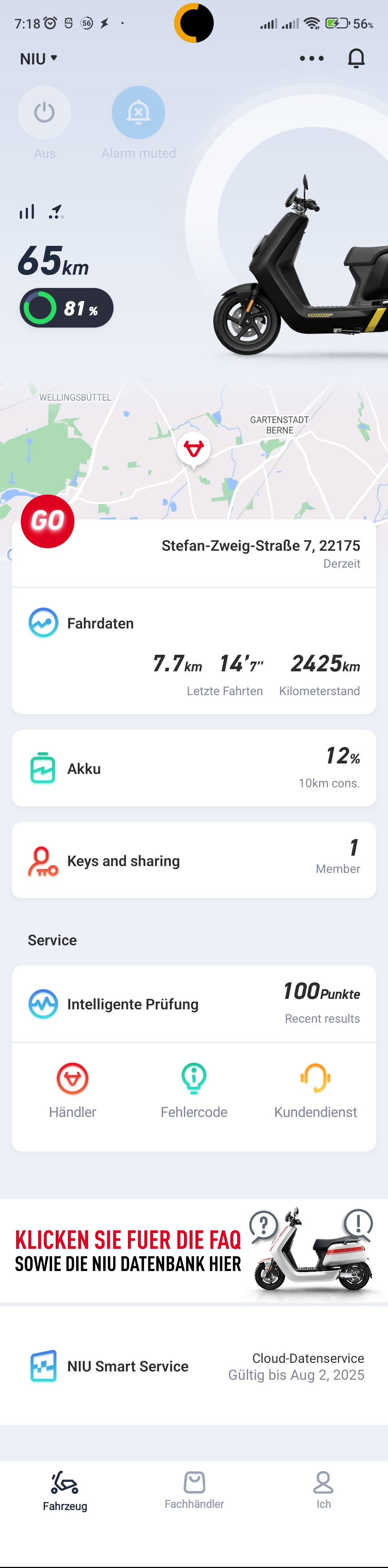

Nach einem kürzlichen Update habe ich in der App einen Alarmknopf erhalten, der jedoch immer noch nicht aktiv ist.
