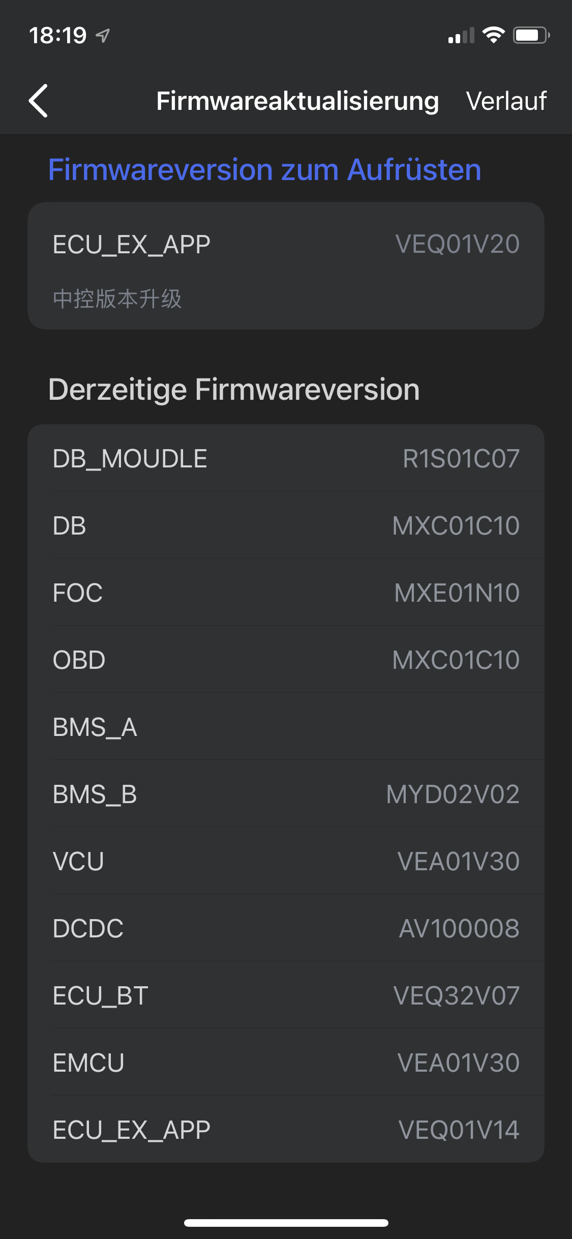

Da es einige wie mich gab, die ihre Firmware (FOC) nicht auslesen konnten, weil da immer „Ihre Firmware ist auf dem neuesten Stand“ steht, hier eine Lösung, die bei mir geholfen hat:
Zumindest funktioniert es bei mir in der App (IOS) so:
1. Oben auf die drei Punkte
2. dann auf Firmware-Aktualisierung
3. dann auf Pfeil zurück: <
4. dann wieder auf Firmware-Aktualisierung
5. dann auf Pfeil zurück: <
6. Dann siehst Du bei Firmware-Aktualisierung einen roten Punkt = tippe wieder Firmware-Aktualisierung
(im Zweifel noch öfter das Spiel durchspielen)
Dann bietet er bei mir gleich zwei Aktualisiereungen mit der selben Version: VEQ01V20 an
Deshalb gehe ich davon aus, dass ich noch die 10er drauf habe!

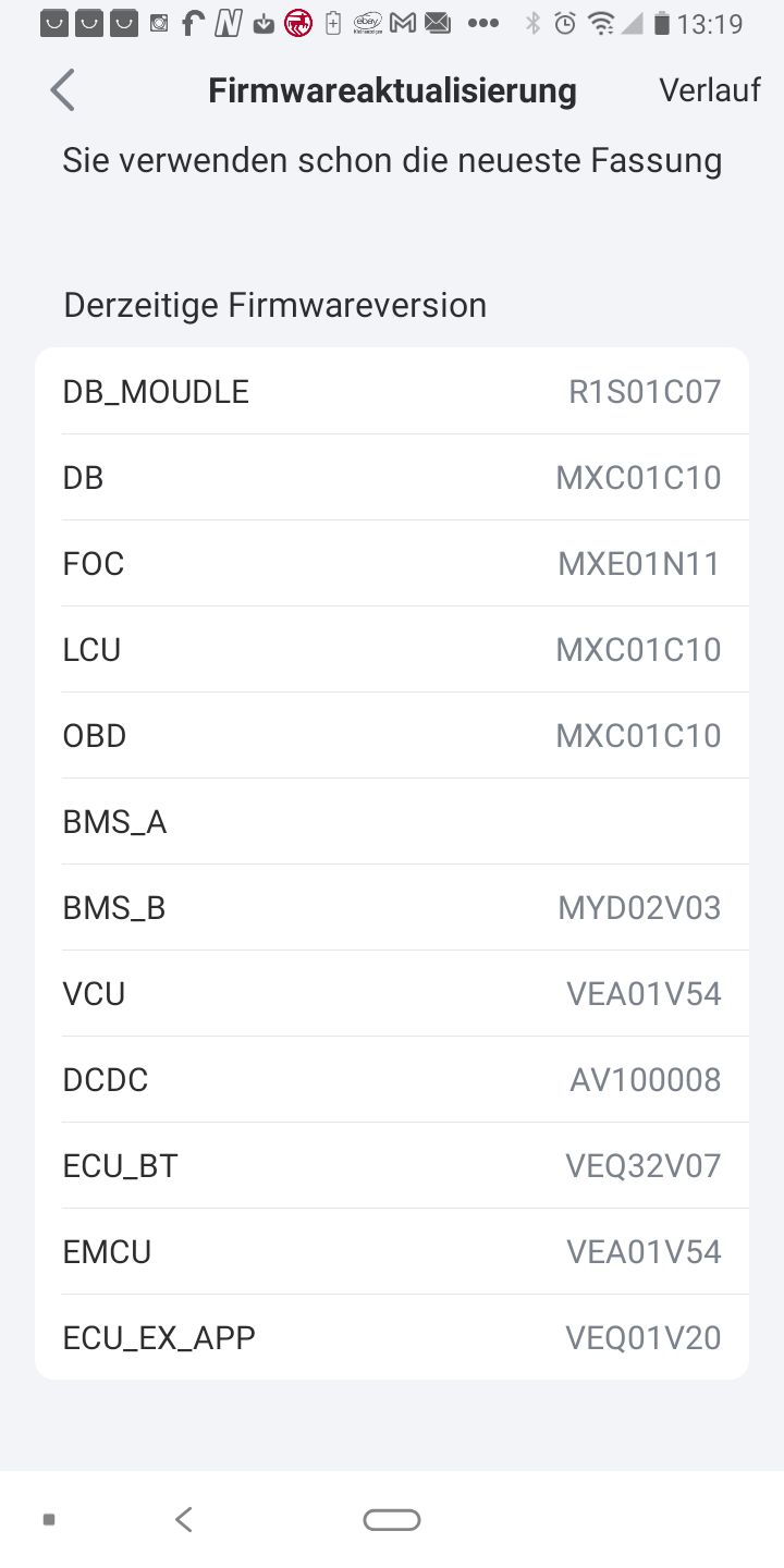

Hi, gibt neues Update der App auf Android, man sieht jetzt mehr von der aktuellen Firmware.

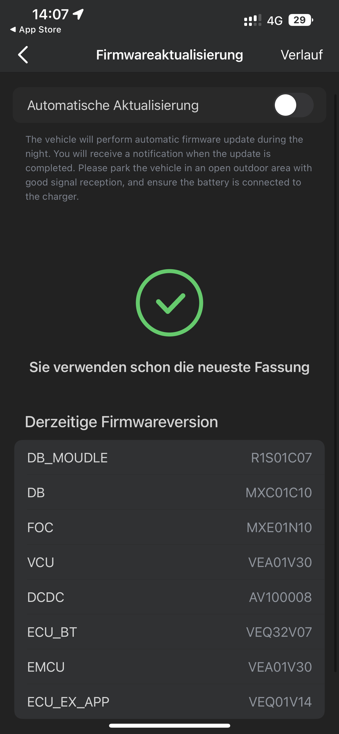

Krass Apple ist einfach tot
Okay jetzt nach der manuellen reinstallation nun auch bei mir angezeigt.
Ergötzt euch an dem letzten EVO mit N10

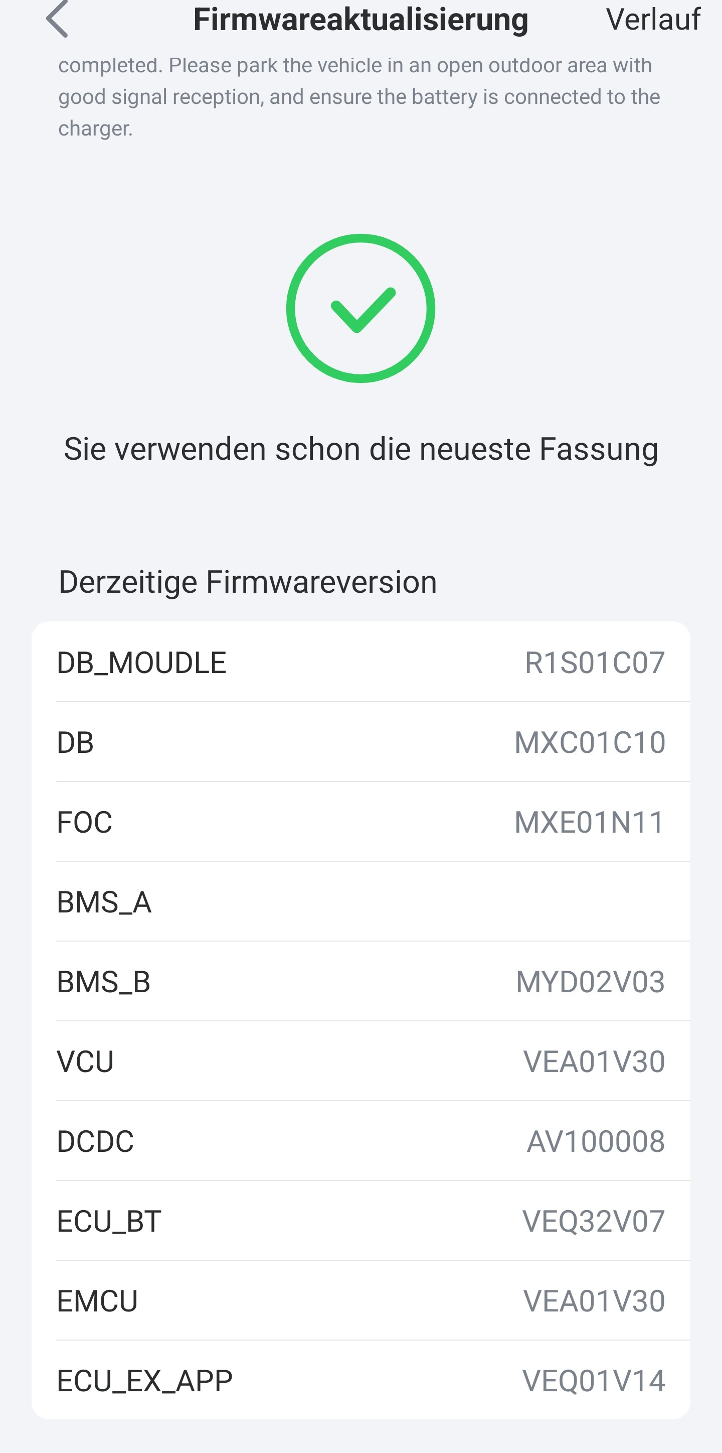

... hey Stiv - hast ja noch die 10er drauf - von wegen Zwangsupdate!
Kann ich auch:
						Kann ich auch:

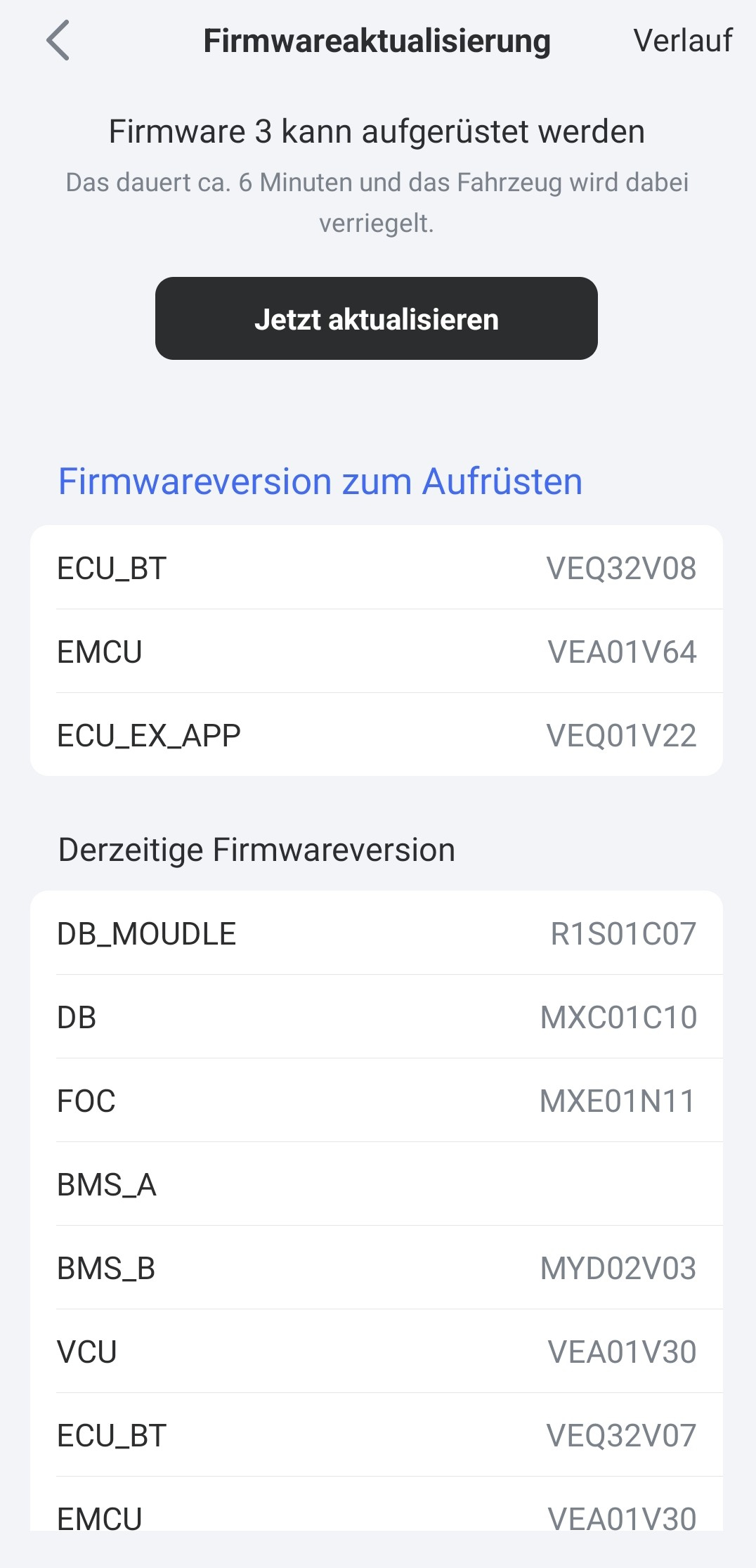

Bei mir gab es heute 3 Updates
Habe sie mal installiert, bin aber noch nicht zum testen gekommen.

Berichte mal ob die Navi Funktion nun existiert.

Bei mir kamen die gleichen Updates, hab sie mal installiert und werde morgen berichten
