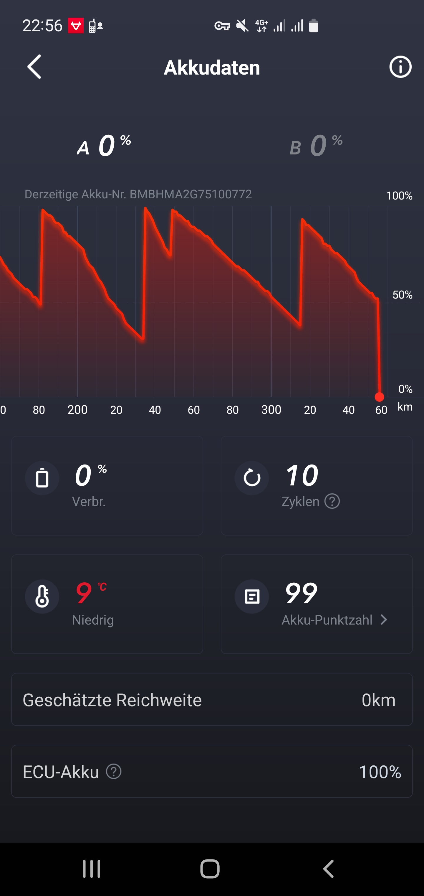

Roller vor zwei Wochen noch gefahren, damm mit etwa 50% Akku abgestellt.
Regelmäßig in der App den Batteriezustand gecheckt. Vor zwei Tagen hatte Akku A noch 48%, Akku B noch 44%.
Heute keine Verbindung zum Roller.
Nach der Arbeit festgestellt: Beide Akkus leer. Lassen sich auch nicht über den Roller laden.
Also ausgebaut und laden gerade mit dem Adapter im Heizraum.
Die kleine Batterie im Boden prüfe ich nachher auch noch.
Hätte ich nicht gedacht, dass die Akkus so schnell leergesaugt werden. Da passt die Kommunikation zwischen Roller und Akku im abgeschalteten Zustand ja mal so garnicht.
