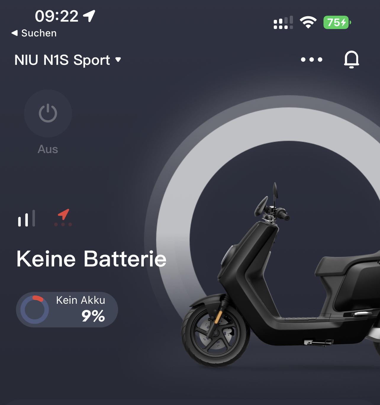

Hallöchen,
ich bin seit gestern Besitzer eines NQI GTS in der 80 km/h Version. Das Fahrzeug ist neu und wurde per Spedition geliefert. Der Akkustand der ECU betrug gestern als ich das Fahrzeug erhalten habe noch 85%. Heute nach ca. 24 Stunden ist die ECU nur noch auf 30%. Muss ich mir sorgen machen? Die Akkus nehme ich immer mit in die Wohnung insbesondere wegen den aktuellen Außentemperaturen. Zudem würde mich interessieren, ob es normal ist, dass die Alarmanlage nicht funktioniert, wenn die Akkus draußen sind? Push-Benarchtigungen, dass sich jemand am Roller zu schaffen macht, bekomme ich.
Gibt es vielleicht die Möglichkeiten über die App oder anderweitig den Akku der ECU nicht zu sehr zu beanspruchen. Ich finde, ein ECU-Akku, der vielleicht gerade einmal 1,5 Tage überlebt, ziemlich schwach. In der App steht ja auch, dass es zu dauerhaften Schäden kommen kann, wenn die ECU tiefenentlädt.
Würde mich sehr über eure Hilfe freuen!

Re: NQI GTS 80km/h Version 2022 ECU extrem schnell leer
Kurz und schmerzlos.
Ja ist normal.
						Ja ist normal.
Mein ECU-Akku hat während meines Urlaubs 1 Woche gehalten. Ist auch nur ein kleiner „süßer“ Akku verbaut.
„ NIU ECU ist das „Gehirn“ des Fahrzeugs und ist verantwortlich für die Überwachung des Fahrzeugstatus, die intelligente Regelung des Fahrzeugs sowie das Hochladen und Verteilen von Daten. Die kleine eingebaute Batterie der ECU ist dafür verantwortlich, die ECU mit der notwendigen elektrischen Energie zu versorgen und wird von der Hauptbatterie des Fahrzeugs gespeist. Wenn die kleine Batterie des ECU leer wird oder ein Ladefehler auftritt, werden der Betrieb und die Kommunikation des ECU beeinträchtigt. Dies kann zu Problemen wie der Unfähigkeit, die Position des Fahrzeugs zu bestimmen, oder einem Ausfall der Fernbedienung führen.
Um Ihre Sicherheit und den normalen Gebrauch Ihres Fahrzeugs zu gewährleisten, vergewissern Sie sich bitte, dass der Batteriestand der ECU höher als 25 % ist. Wenn das Fahrzeug längere Zeit nicht benutzt wird, laden Sie das Fahrzeug bitte regelmäßig auf, um irreversible Schäden an der Batterie durch Batterieerschöpfung zu vermeiden.“
Die ECU meines Niu hält auch nur 24/25h.
Während des Sommerurlaub von 3 Wochen habe ich den Akku natürlich auch außerhalb des Rollers gelagert. Das hat die ECU aber gut überstanden, so schnell gibt es also keine Tiefenentladung.
Mit der Alarmanlage weiß ich gar nicht, aber wer sollte den Roller auch klauen ohne Akku. Das ist ja fast das Wertvollste
Bei meinen GTS sieht es ähnlich aus. Stört mich aber nicht so sehr. Was interessant ist: Wenn ich in der Tiefgarage parke braucht er sehr lange um anschließend einen Satelliten zu finden.
Die funk Verbindung muss ja auch durch mehrere Schichten Mauer
Okay das ist nicht normal. Wenn noch Garantie würde ich mal die ECU überprüfen und tauschen lassen.
Mein N1S auch Tiefgarage funkt aber GPS geht da nichts.
Wenn ich ihn mal eine Stunde auf dem Gehsteig parke findet er einen Satelliten. Ich vermute einfach, dass die 15-20 Minuten, die ich zur Arbeit brauche nicht ausreichen um eine Verbindung herzustellen, wenn er vorher komplett „lost“ war.
Ist meiner Meinung nach also kein Mangel im Rahmen von Garantie oder Gewährleistung.
Ist bei meinem Roller auch so. Fahre ich aus der Tiefgarage, so braucht er eine gewisse Zeit, um die Position zu finden, wenn vorher die GPS-Verbindung unterbrochen war. Gleiches war bei meiner CUX.
