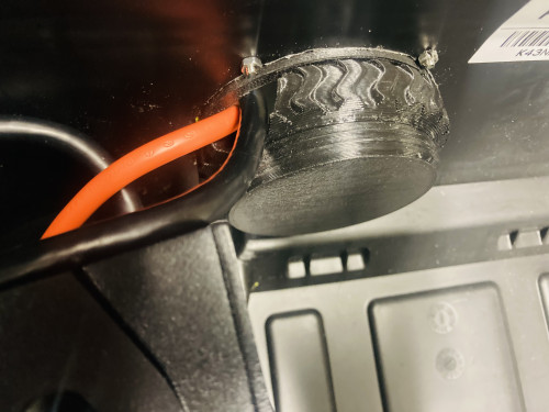

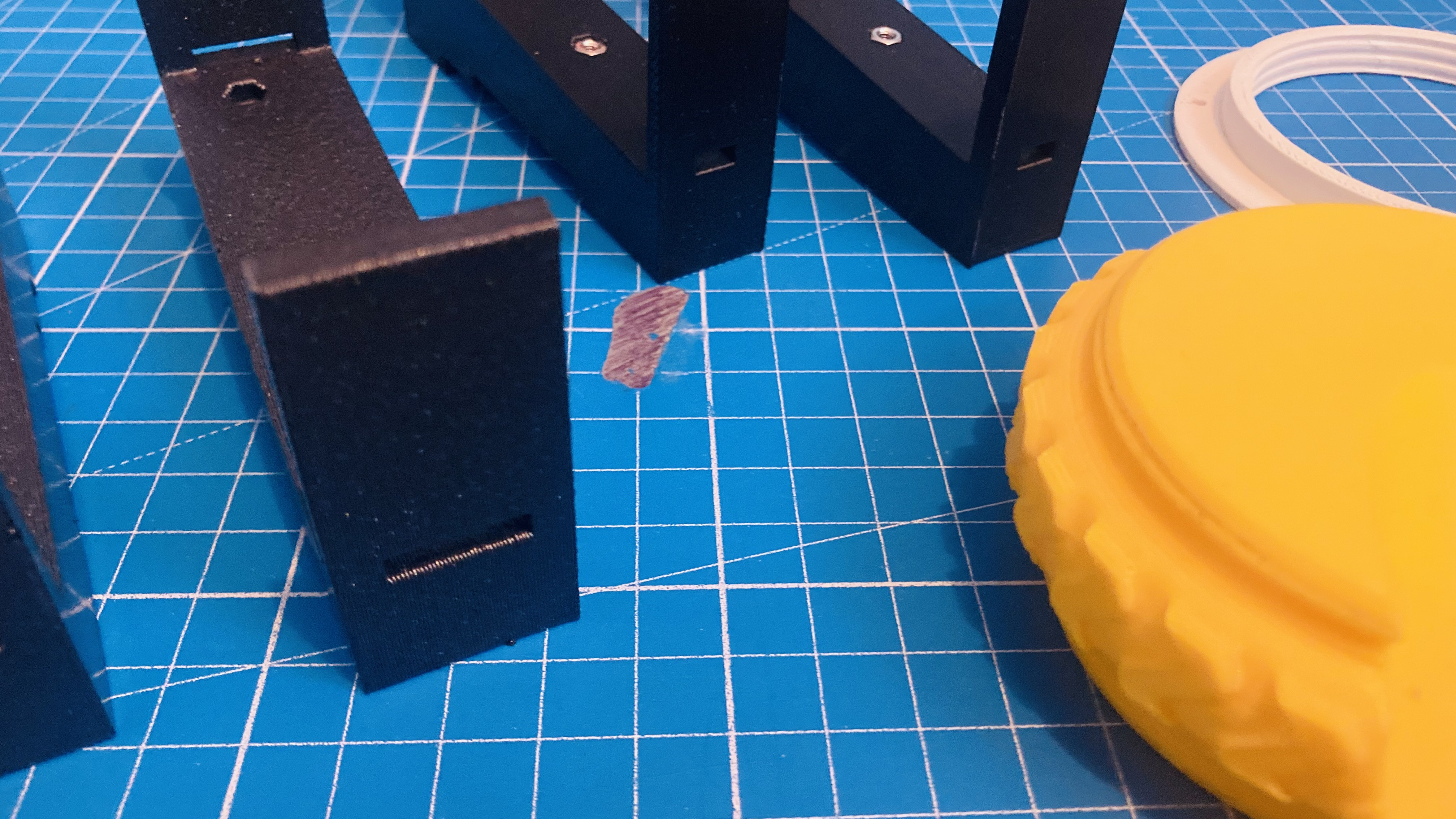

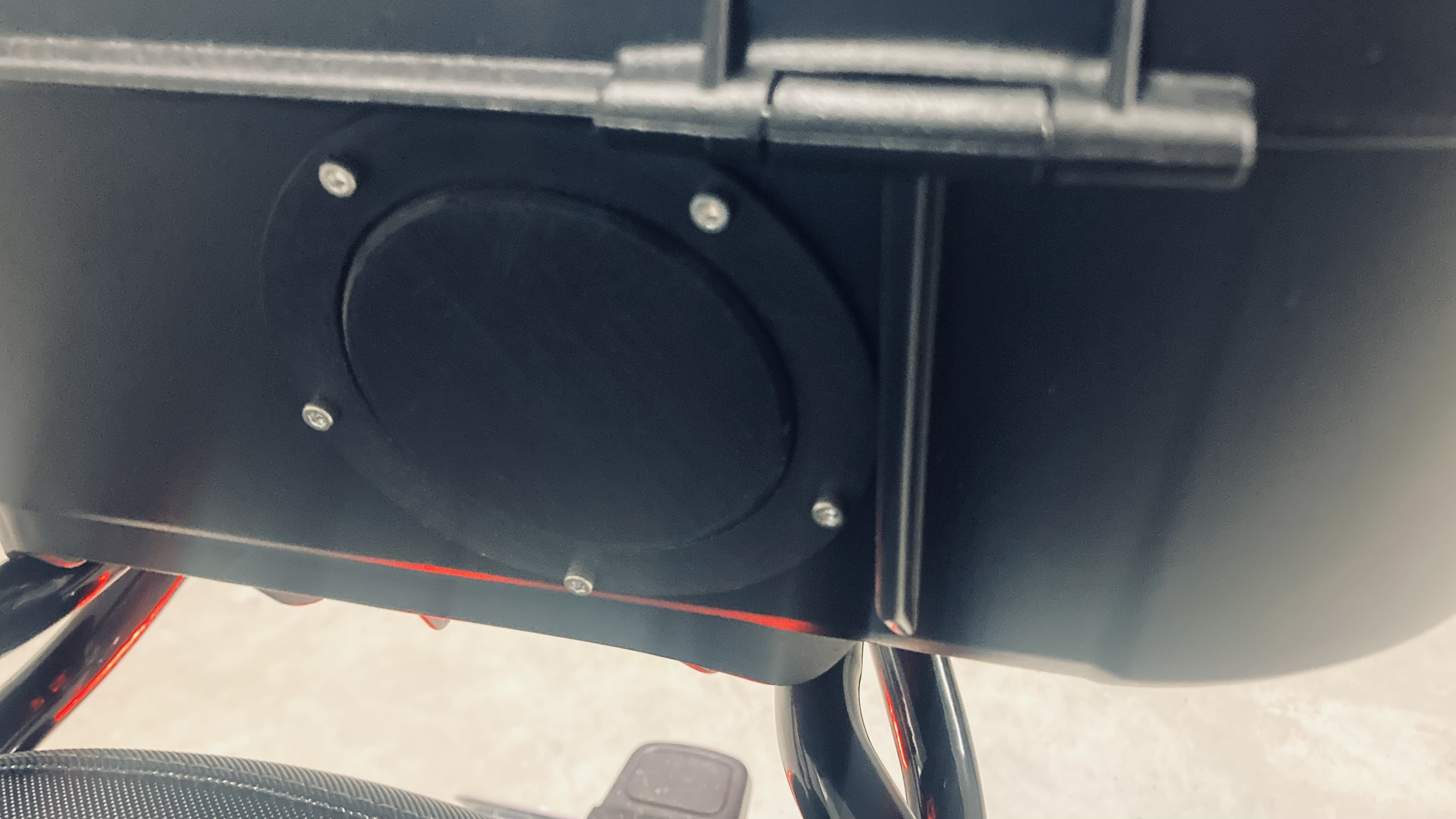

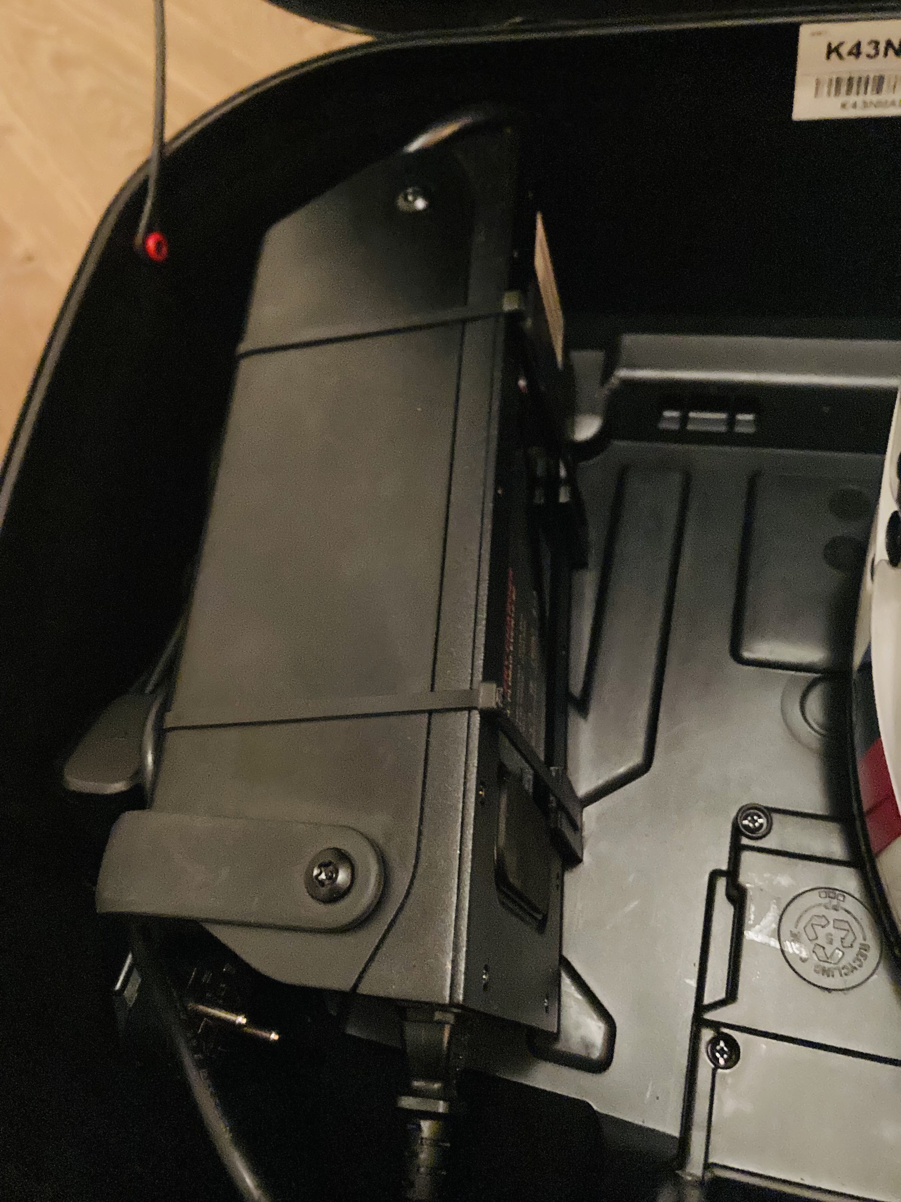

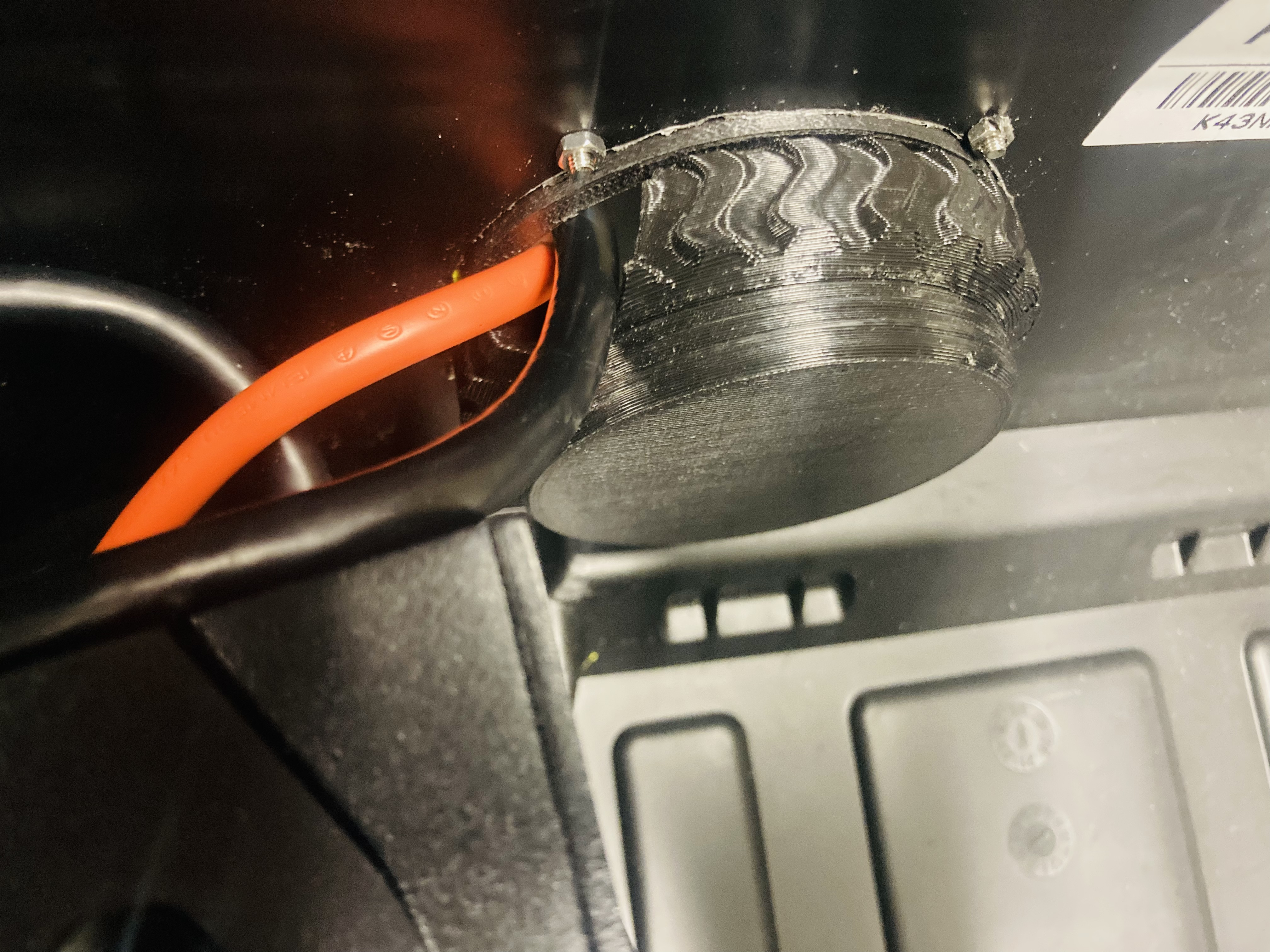

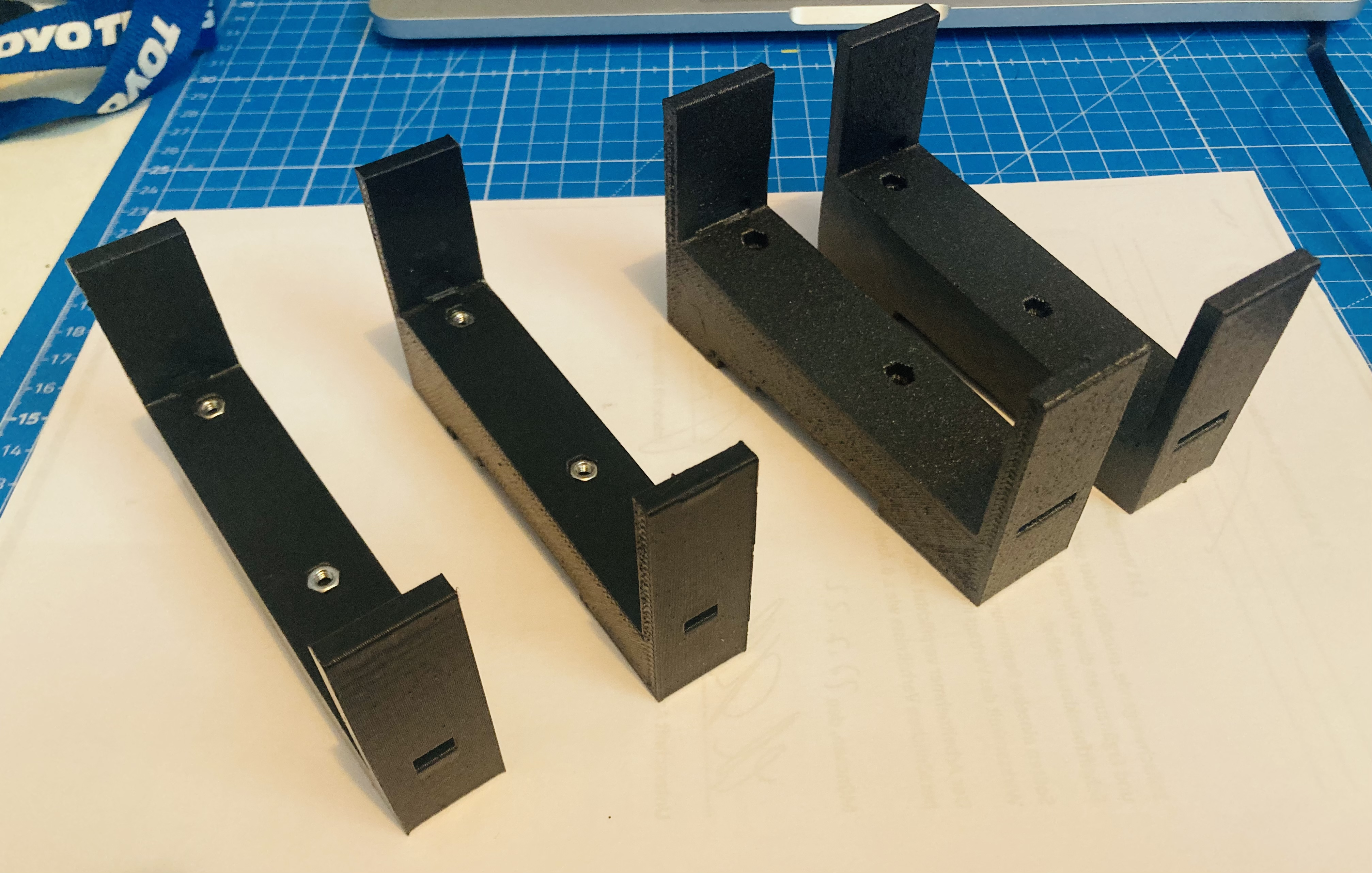

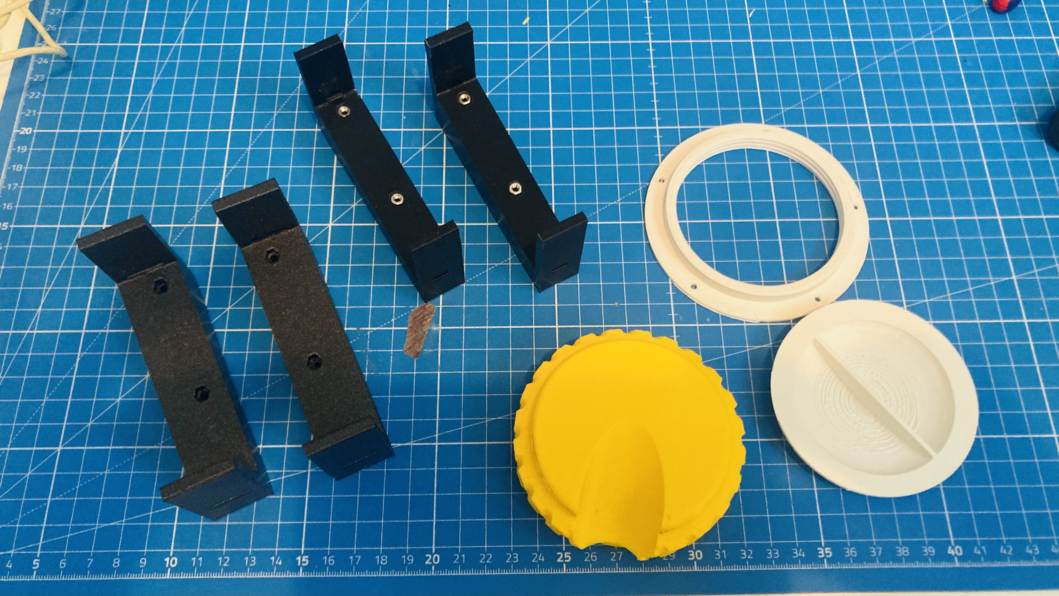

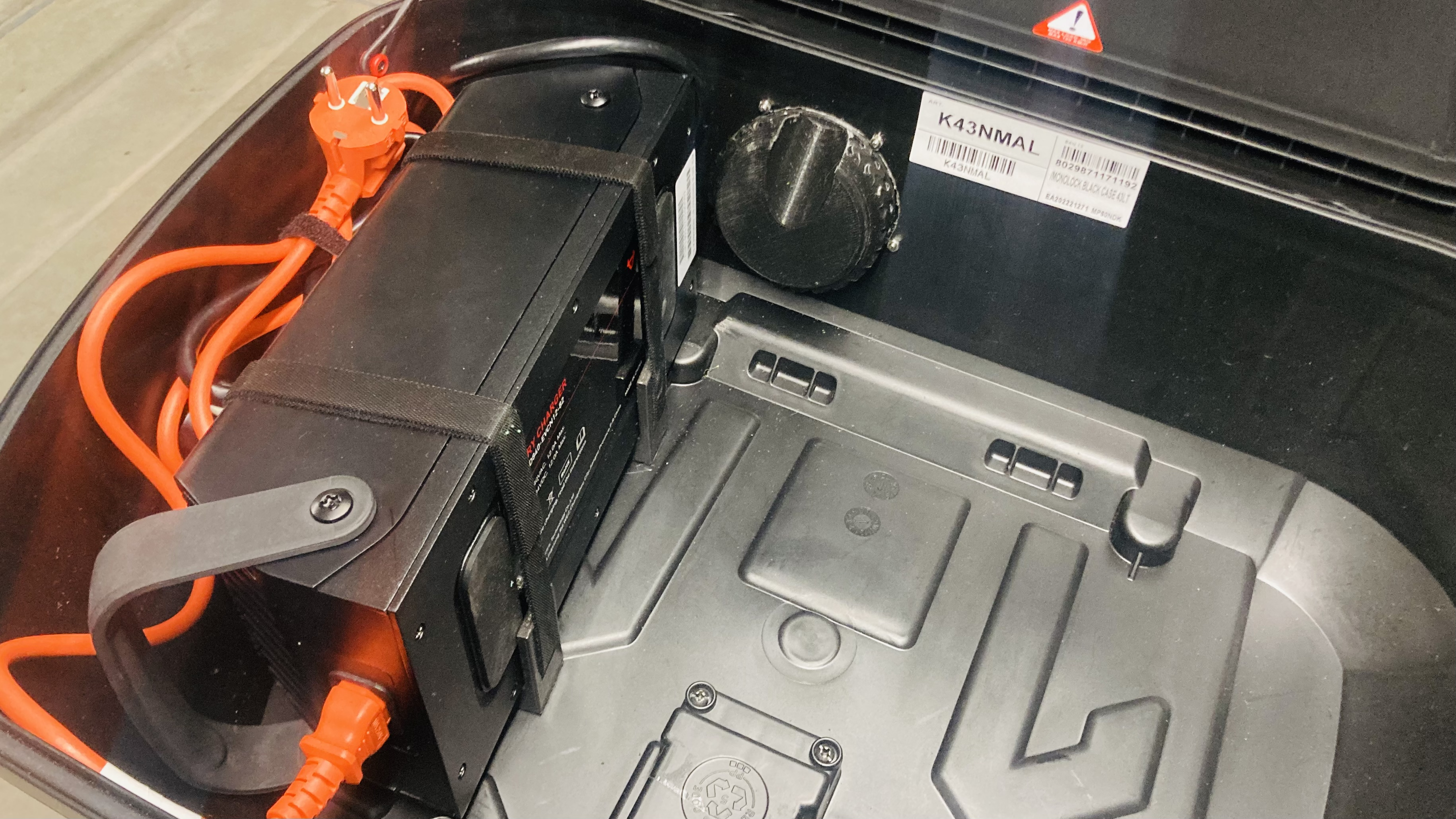

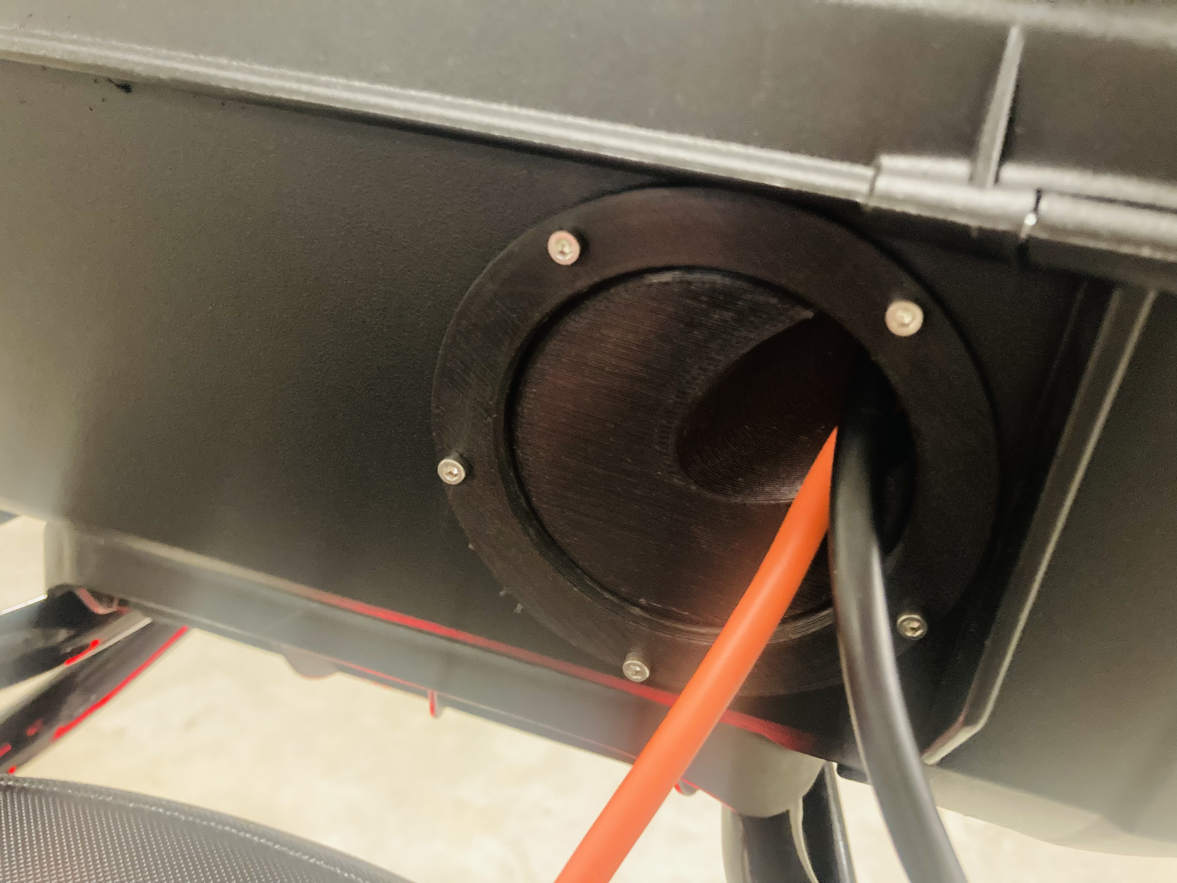

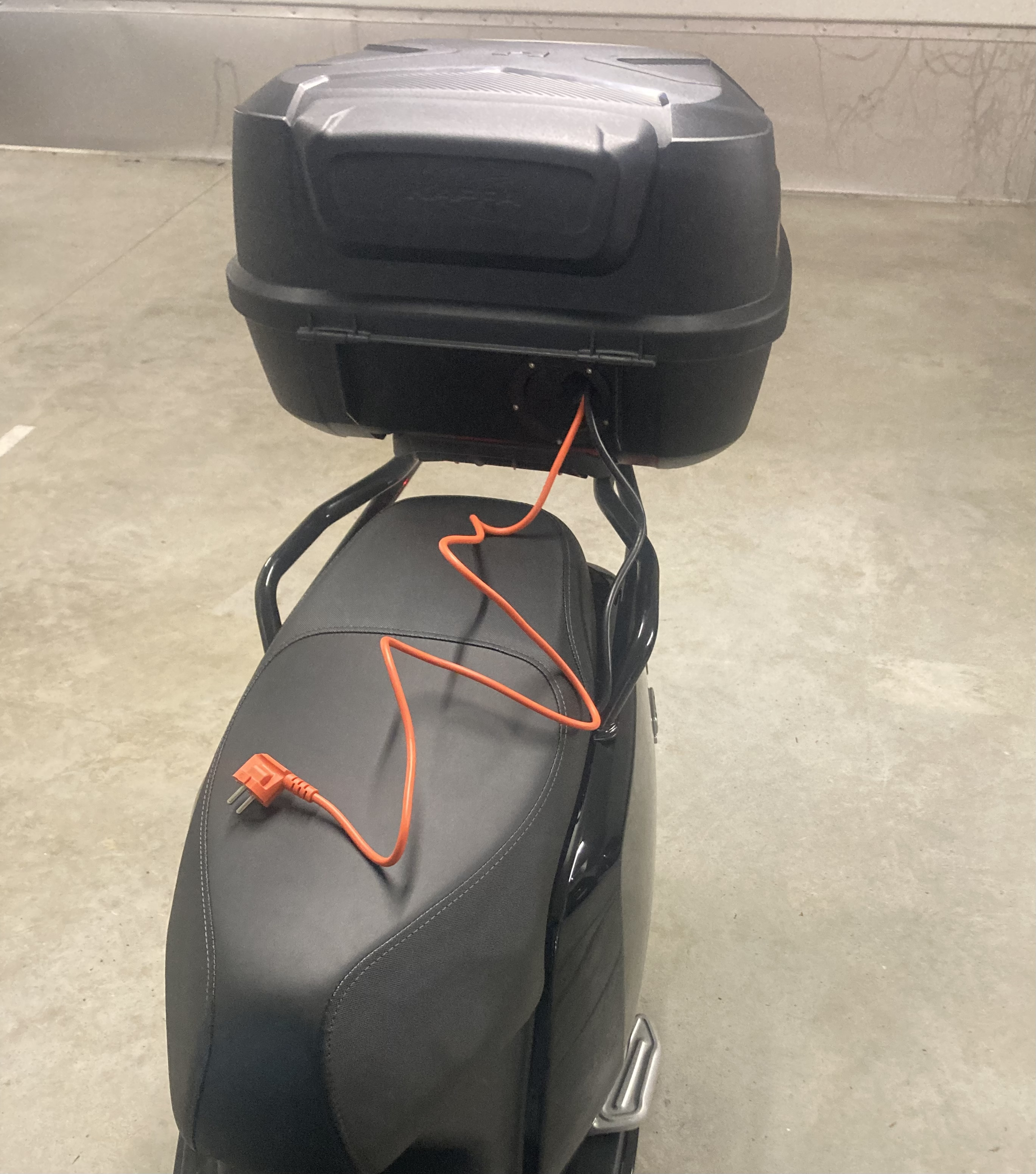

Nach einigem hin und her bin ich so weit euch meine Ladelösung im Detail vorstellen zu können:
Das Set besteht aus zwei Komponenten:
1.Halterung für das Ladegerät
a) Ausführung für die Befestigung mit Kabelbindern
b) Ausführung für die Befestigen mit Klettband 2. Durchführung aus dem Topcase:
a) Einfacher Blinddeckel
b) Doppelschraubverschluss zur Kabeldurchführung
Benötigtes Werkzeug & Verbrauchsmaterial
Dremel oder Topfbohrer
3mm Bohrer
M3 Schrauben und Muttern
15mm Klettband
Kabelbinder
Zusammengebaut sieht das ganze dann so aus:
Ladegerät im Topcase: Durchführung: Komplett: Das System soll es ermöglichen auch bei schlechtem Wetter durch das Topcase zu laden.
Wenn jemand Interesse hat drucke ich euch gerne die Teile.
Die Dateien findet ihr unter:
https://www.printables.com/de/model/332 ... rger-mount
Meine Teile sind aus ASA (vergleichbar mit ABS) Kunstoff gefertigt.
LG Julian

Könnte es da thermische Probleme geben ?

Bezüglich der Temperatur mache ich mir keine Sorgen. Ins Fahrzeug integrierte Ladelösungen haben oft noch weniger Platz zum „atmen“.
Nachtrag:
Ich habe heute die Temperatur beim Laden überprüft.
Ergebnis: Das Ladegerät wird im Topcase nicht sonderlich heiß. Die Umgebung war eine Tiefgarage mit ca 18 Grad.
Wie es im Sommer in der prallen Sonne aussehen würde kann ich natürlich noch nicht beurteilen.
LG

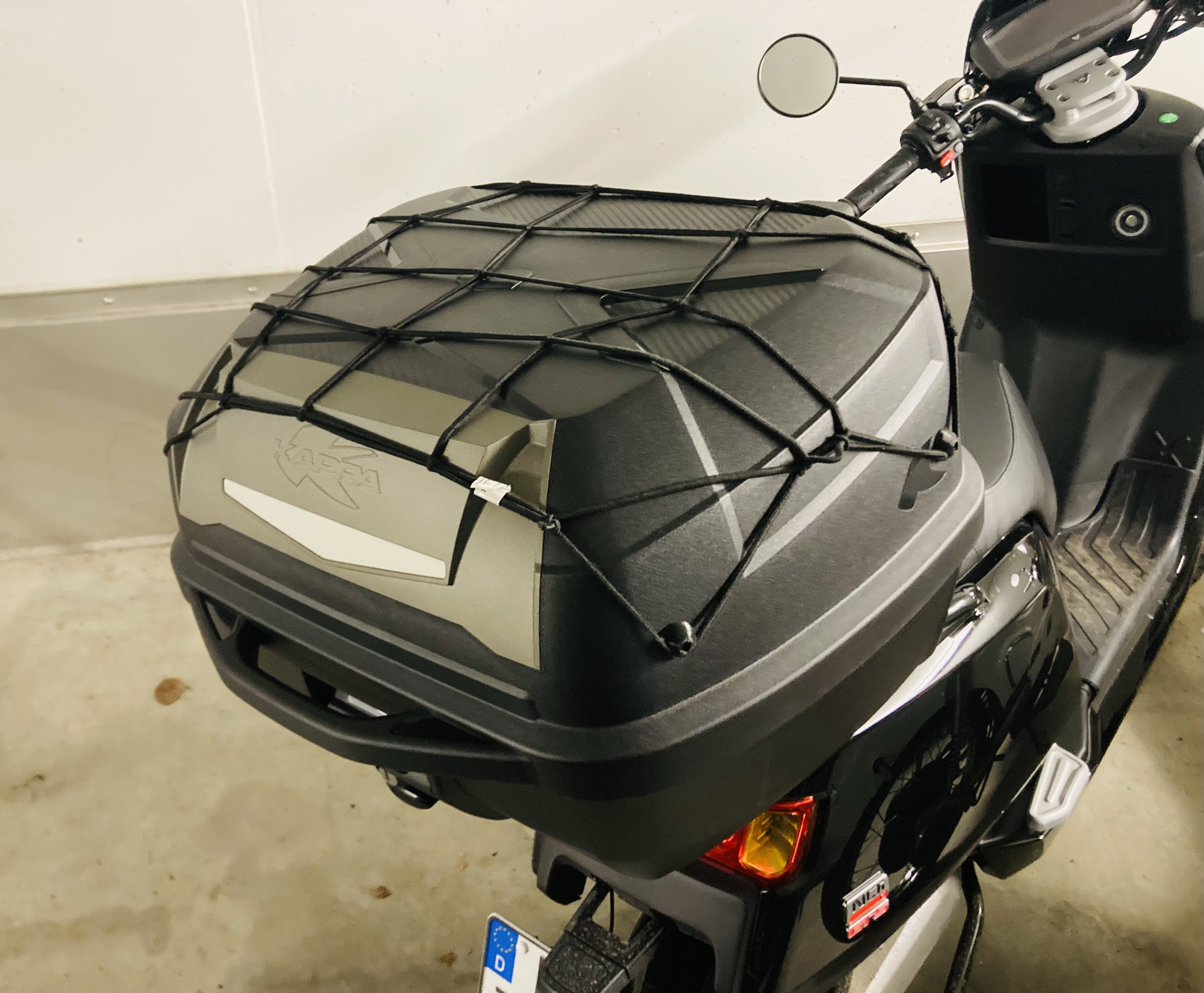

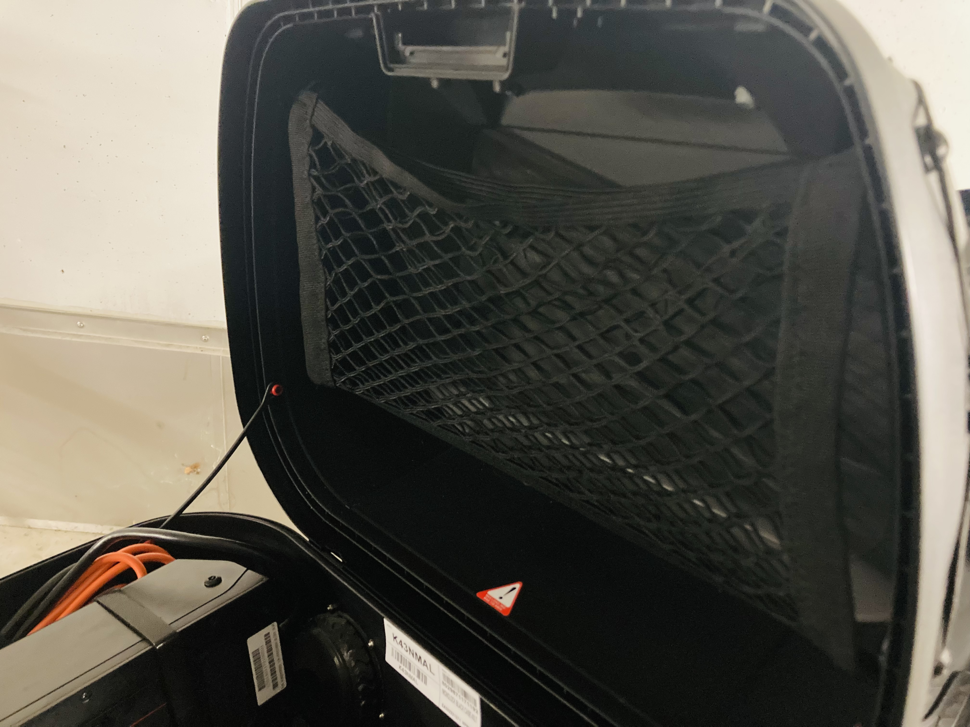

Ich habe das Topcase heute weiter angepasst:
Innen dieses Netz:
https://amzn.eu/d/08qqu2w
Außen bei Bedarf:
https://amzn.eu/d/0ibKHSX
Die Netzhalter außen gibts bei mir
LG
