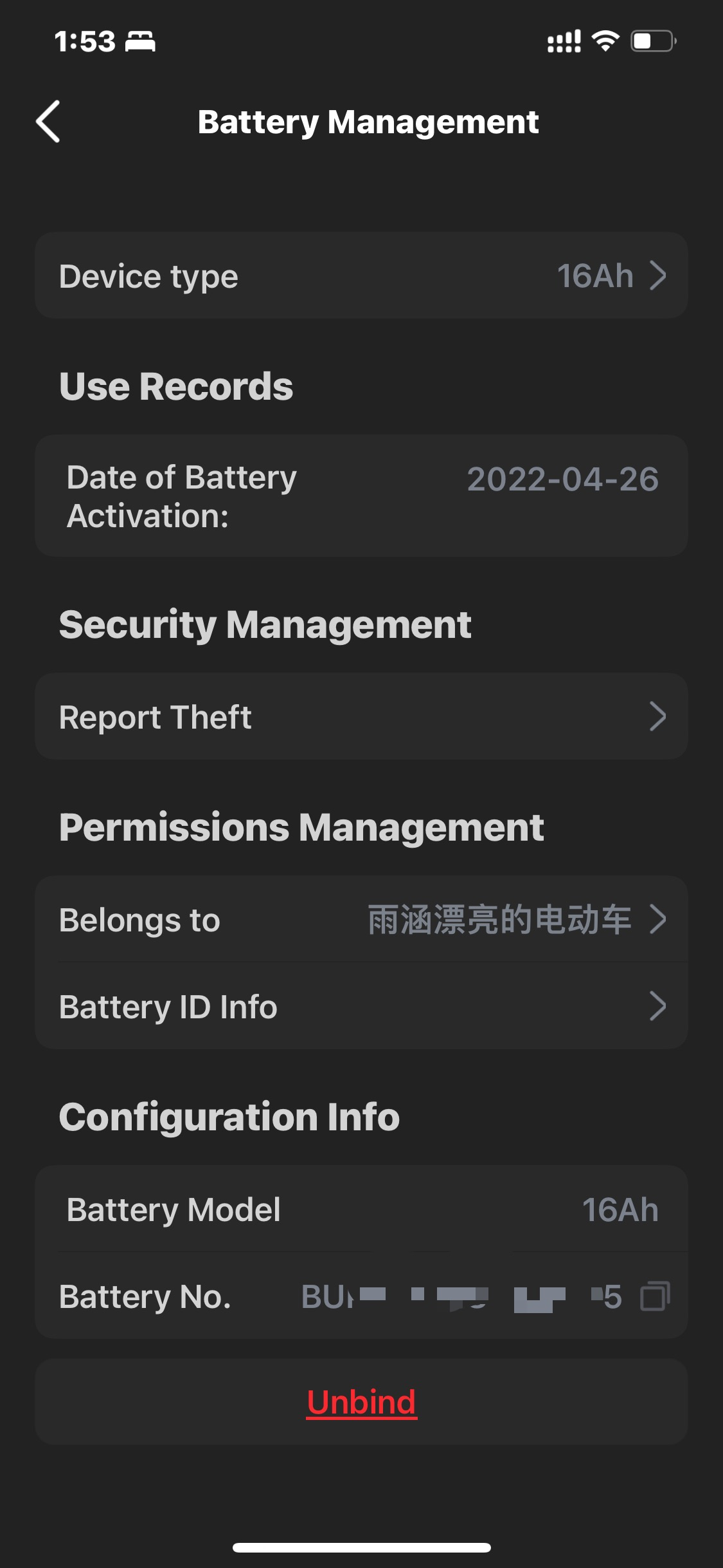

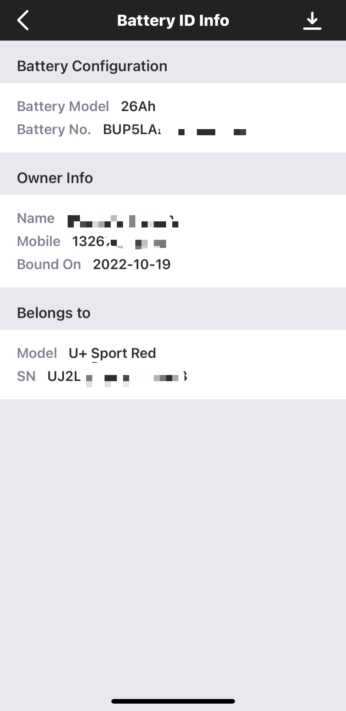

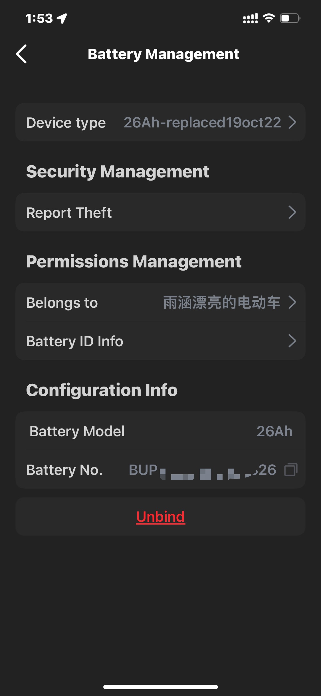

Der Vorbesitzer muss den Akku erstmal von seinem Fahrzeug abmelden ansonsten kannst du den Akku nicht an deinem Fahrzeug via App anmelden.

Sorry ich wusste das nicht, also bei mir sieht das so aus

Alles gut war auch kein Angriff. Dann besteht wohl zwischen China und EU ein Unterschied. In China scheint noch eine Art Diebstahlschutz bzw. Sperre zu existieren. Gar nicht mal so verkehrt.

In der Tat tauchen bei NiuDG Einstellungen in der App auf, die ich nicht habe. Also bei mir alter NGT, der derartige Einstellungen nicht kennnt.
Es kann natürlich möglich sein, dass bei neueren Modellen und neueren BMS-Versionen tatsächlich eine Eigentümerschaft eingetragen werden kann - so eine Art Vorläufer zum "Kompentenschutz", der bei manchen Autos das Verbauen von gebrauchten Teilen verhindert.
Die Seriennummer der Akkus wird bei mir in der App angezeigt, wenn die Akkus gesteckt sind, und sicherlich auch an die "Zentrale" übertragen. Aber "Individualisieren" ist da bei mir nicht, oder erweitere Informationen z.B. zur Kapazität anzeigen.
