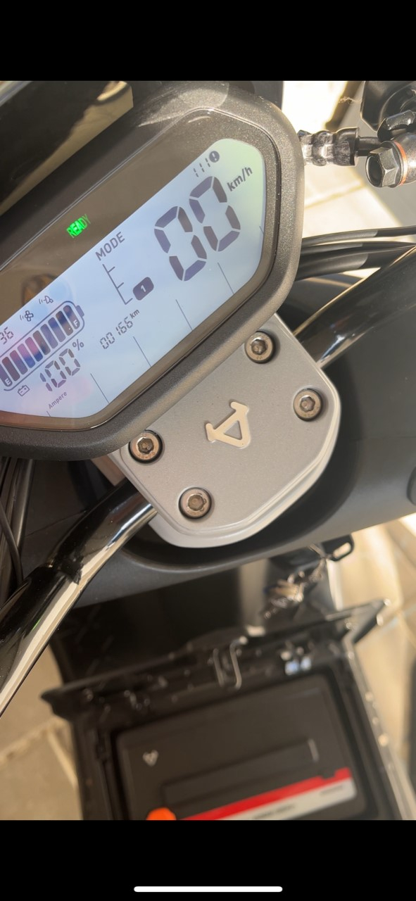

heute Morgen habe ich meinen Akku wieder angeschlossen, nachdem ich ihn über Nacht geladen habe.
Erst erschien die Meldung, dass der Akku 0 % hat. Nach ein paar Augenblicken kommt zwar die 100 % Anzeige, aber oben rechts steht "111" und das grüne "Ready" steht permanent da. Gas geben oder Stufe ändern geht nicht mehr.
Was ist passiert?

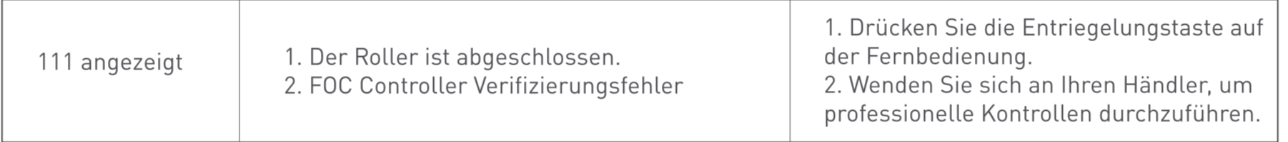

Das Handbuch sagt dazu folgendes:
Eventuell hilft es schon weiter etwas mit der Fernbedienung herumzuspielen.

Vorsichtshalber in der Fernbedienung mal die Batterie wechseln / die zweite Fernbedienung ausprobieren.

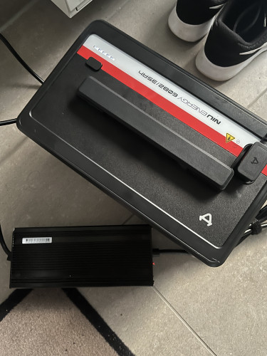

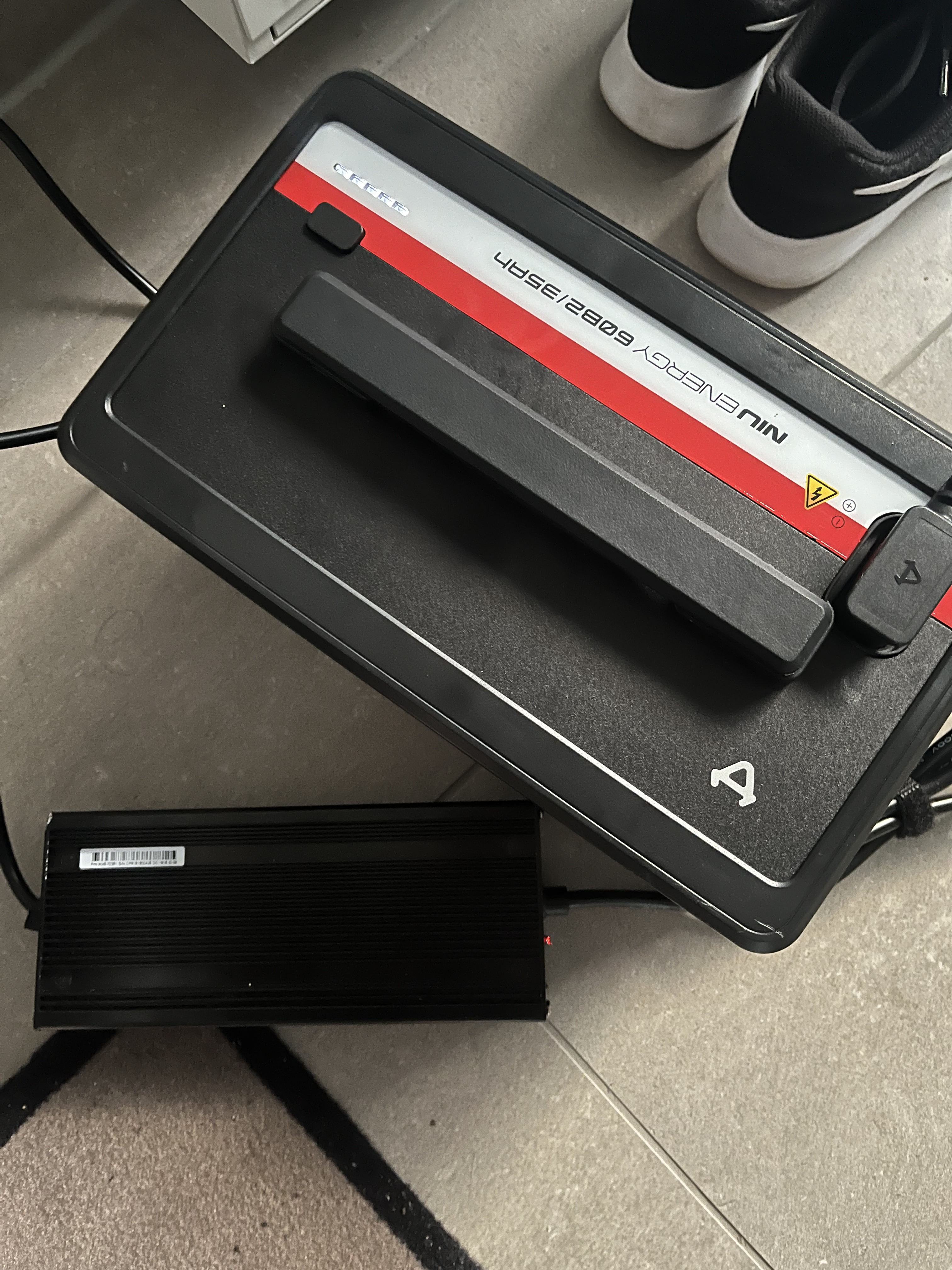

Heute wollte ich den Akku nochmal laden, bevor der Roller die Woche endlich in die Werkstatt kommt.
Der Akku zeigt, trotz fast zweiwöchiger Nichtnutzung, immernoch vollen Ladestatus an. Das kann doch eigentlich nicht sein.
Auch beim Laden leuchten direkt alle 5 Lampen.
Scheint mir seltsam. hat vielleicht doch der Akku einen Schlag bekommen? Oder kann der Akku so lange voll geladen bleiben?

Wenn der Akku außerhalb des Rollerst steht, dann behält der über lange Zeit seinen Ladezustand.

War im Roller. Scheint aber keinen „Kontakt“ zu ihm gehabt zu haben…
