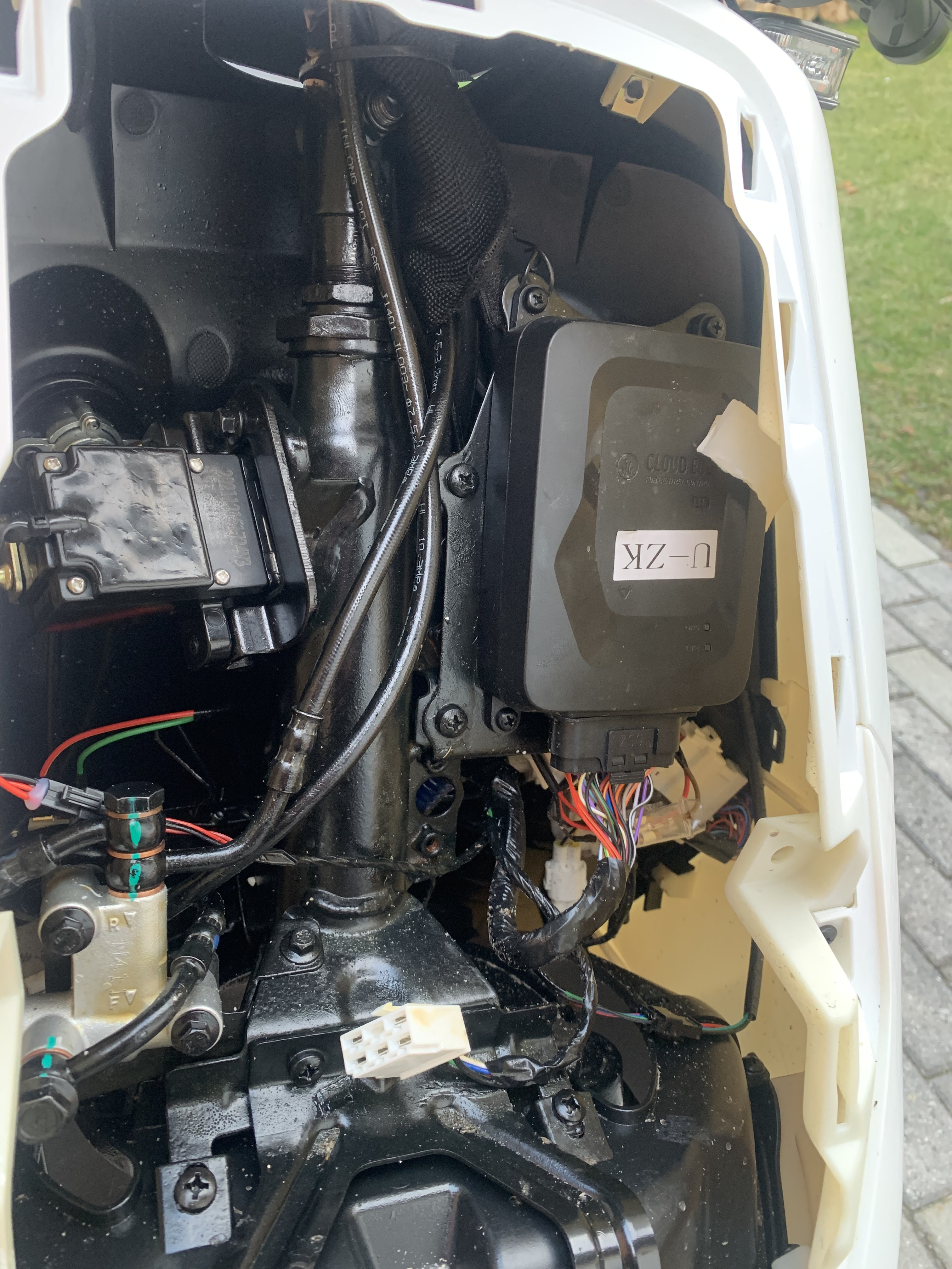

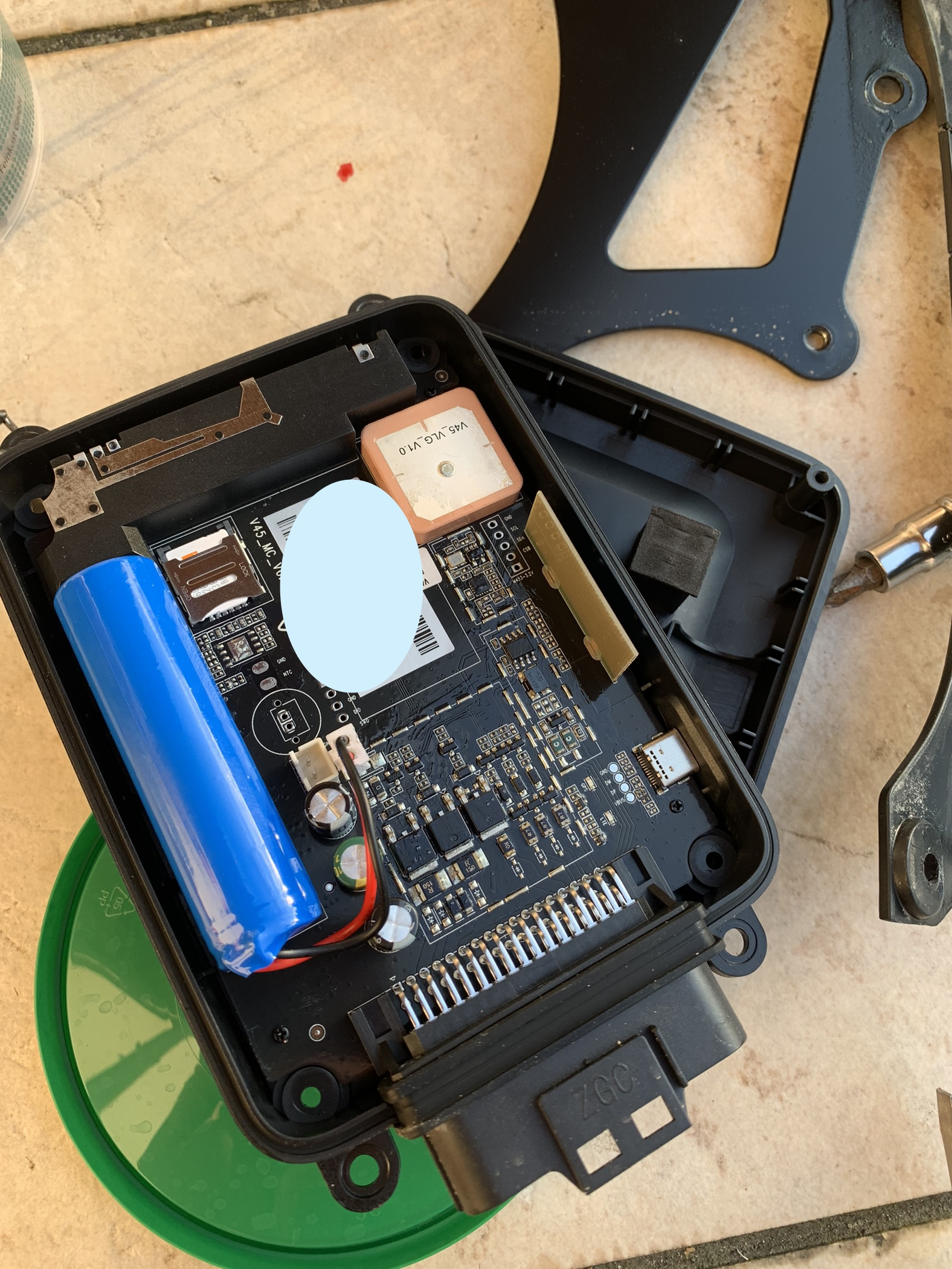

Hi bin neu hier, aber habe das NIU Forum hier schon koplett gelesen  zum Thema Display wollte Ich schon fast nen neuen Thread erstellen. Bei mir ging das Shadow vor der Winterpause manchmal nicht an. Dann musste ich drei mal die Zündung Schalten dann ging der Tacho wieder an.
Jetzt nach der Winterpause ohne Akkus (auch keine 12V) Habe Ich dass selbe Problem. Niu Support meinte es muss ein Teil neu gestartet werden. Da ich das Forum schon durch hatte wusste ich auch wie ich das bewerkstellige nach kurzer Rücksprache mit meinem Händler habe ich heute selbst den Hardreset durchgeführt. Leider ohne erfolg bei mir. Muss wohl doch die ECU/Tacho getauscht werden. Im Anhang noch ein Paar Bilder falls du es dir auch selbst Zutraust. Aber vorher unbedingt Rücksprache mit deinem Händler des Vertrauens machen! Es (sollte) ein Unbeschädigter Garantiesticker an der ECU sein, bei mir war dieser schon weg, also hatte ich keine Hemmungen das ding aufzuschrauben
Kurze Anleitung:
- Alle Akkus abklemmen 72V/12V
- Scheinwerfer ausbauen
- ECU ausbauen
- ECU öffnen und Lithiumzelle abstecken
- 30min ruhen lassen
- In umgekehrter Reihenfolge zusammensetzen
