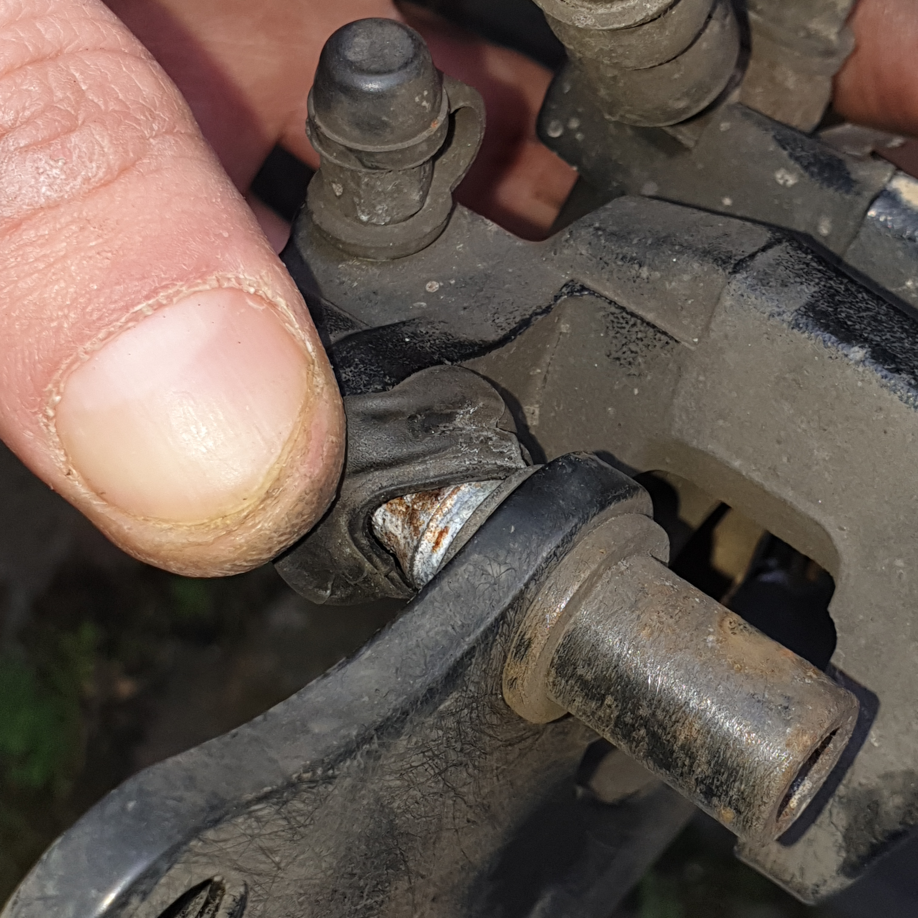

Hey

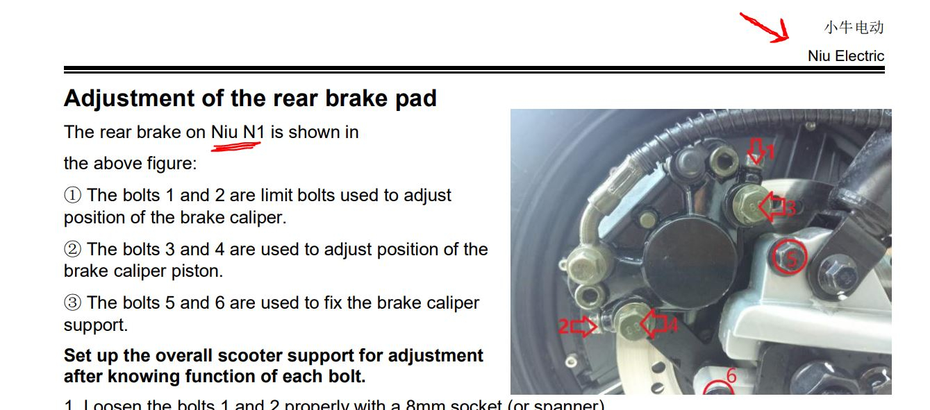

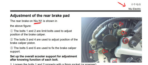

da meine Hinterrad bremst schleift, wollte ich sie einstellen habe aber festgestellt das es wohl noch eine alte Version der Bremse ist.
Bzw. meine Bremse hat nicht die beiden Schrauben wie es im eins der beiden Service Bücher drin steht.
Also keine Chance das man die Einstellt oder übersehe ich da was?

Üblicherweise sind Scheibenbremsen bei unseren Rollern eh nicht einstellbar.
Wenn es schleift, dann liegt zumeist ein Fehler vor, wie korrodierter Bremssattel oder Bremszylinder. Gerade nach Winterbetrieb ist das ein gern auftretendes Problem. Mit Glück findet sich ein Mechaniker, der soch noch um die Aufarbeitung kümmern kann, meistens wird aber leider gleich der komplette bremssattel gewechselt.

Sicher?
Wobei mir grad aufgefallen ist, da steht N1, bin jetzt komplett verwirrt. Wird im Bild jetzt eine neue oder alte Bremse gezeigt
 Einstellbar gefällt mir natürlich besser
Da wirst du wohl Recht haben,
ich habe grade die Bremse (teil-)zerlegt, mit einer Drahtbürste gereinigt und die Bolzen gefettet und jetzt schleift es mehr als vorher
 Was mir aber aufgefallen ist, ist das der Bremsbelag auf der Motorseite stärker abgefahren ist als auf der anderen Seite.
Ebenso die Scheibe, die ist auf Motorseite auch stärker runter....
Scheibe und der eine Bremsbelag sind grade noch im Limit, aber der Motorseite Bremsbelag....
ich sag lieber nicht sonst krieg ich hier ein Kick-Bann
Ich werde später erst mal eine Beläge bestellen und auch eine neue Scheibe, ich denke es macht sonst kein richtigen Sinn nur die Beläge zu wechseln
wegen dem Sattel muss die Tage nochmal schauen.

Derartige Einstellschrauben habe ich noch nie gesehen an einem Roller. Ggf. bei uns gar nicht zulässig? Ich kenne nur das Verfahren, heimlich mit Unterlegscheiben zu arbeiten.
Wenn Du die nochmal zerlegst, dann schaue mal, ob der Bremskolben noch blank ist oder ob der schon blüht. Zumeist frisst der sich fest, wie natürlich die Bolzen auch, weil da oftmals die Gummitülle durch ist. Den Kolben kann man sich etwas mit dem Bremsgrif rausdrücken, nicht ganz, schön läppen, und dann wieder zurückdrücken (mit viel Kraft oder passender Zange).
Das Schleifen an der Innenseite kann natürlich auch daher kommen, dass die Bremszange nicht mehr schön plan an ihren Befestigungspunkten aufliegt, z.B. durch Kororsion.

Re: N1S alte Bremsanlage einstellen
Alles klar, danke dir.
Ich ess noch was, dann geh ich runter und schau es mir noch mal an.
Ich hatte vorhin mich nicht getraut die Bremse zu betätigen damit der Kolben raus kommt.

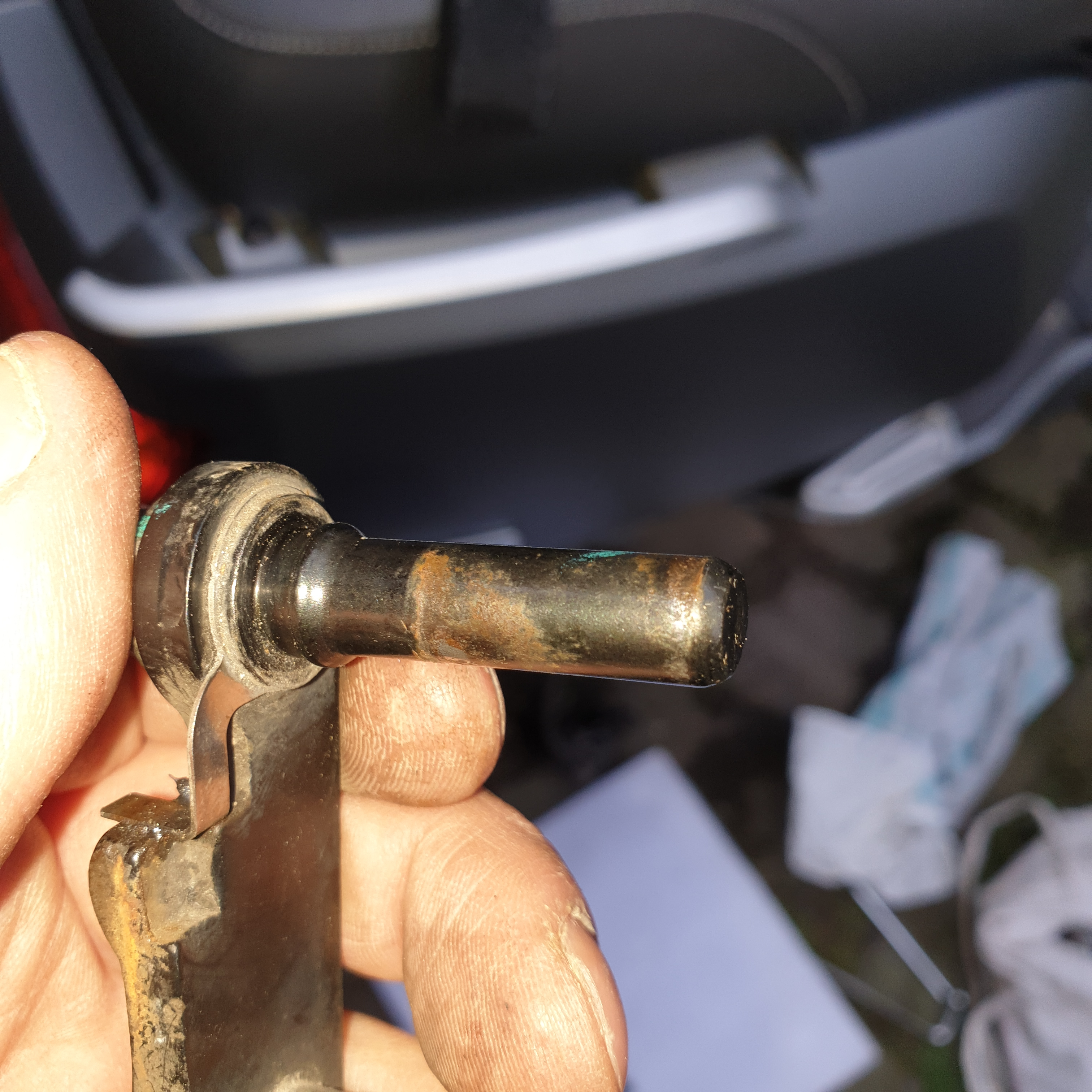

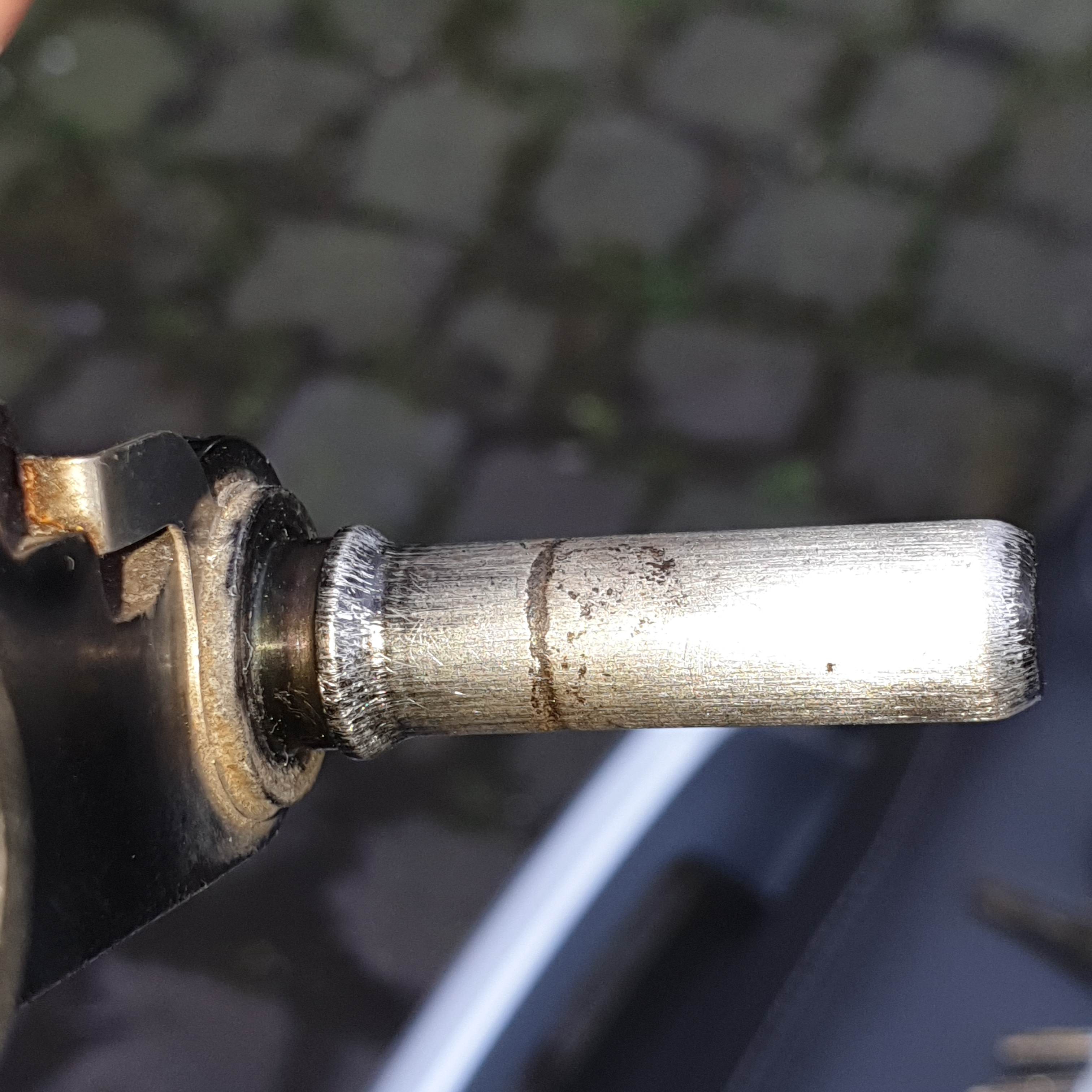

Ich hatte am Donnerstag die Hinter Bremse noch mal kontrolliert, aber diesmal hab ich sie vernünftig auseinander genommen
und einer der Bolzen war angeröstet, ich habs versucht runter zuschleifen aber es ist schon ziemlich tief.
Aber es geht noch weiter.
Am Freitag hab die Vordere Bremse zerlegt, da ich neue Bremsbeläge bestelle und wissen wollte wie die vorderen ausschauen.
Ich hab einen schock bekommen.... einer der Bolzen war komplett fest...
Ich bin mir ziemlich sicher das da noch nie Fett/Schmierstoff drin war...
Durch ziehen hab ich es auch nicht lösen können, ich musste erst die schraube auf der anderen Seite lösen und konnte dann mit der Zange durch drehen den Bolzen rausziehen. Hab leider kein Foto gemacht weil ich so gefrustet war...
Habt ihr eine Idee, wo man die Bolzen einzeln bekommt?

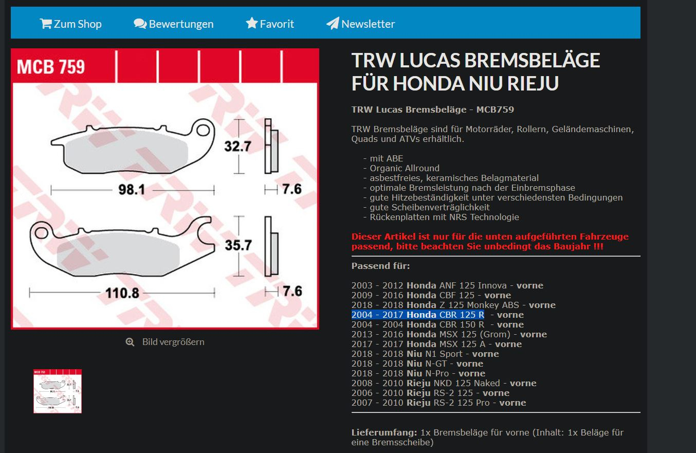

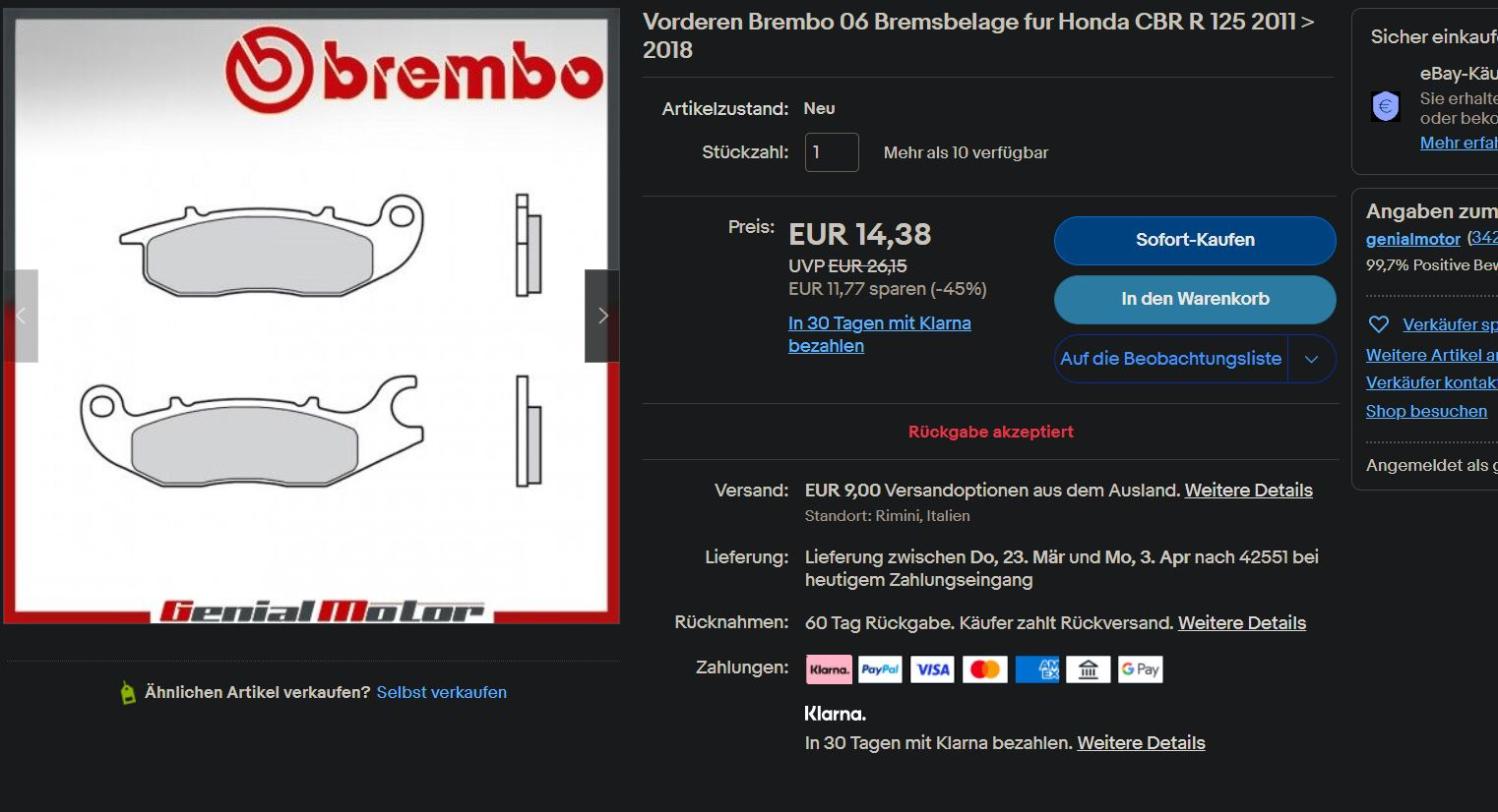

Bsp. schreibt einer der Ebay-Verkäufer das die Beläge für die Modelle passen
Und wenn man z.b. nach 2004 - 2017 Honda CBR 125 R Brembo sucht, findet man die hier und ich meine das müsste passen, aber wie bereits gesagt hätte das ganze keine ABE..... leider. Auch witzig, es wäre billiger Aber um ehrlich zu sein, ich wollte Brembo nur haben damit es authentisch ist wenn ich später Brembo Sticker auf den Roller klebe
Mhh ne, ich meine man kann einfach die Bremsbeläge gegen Brembo tauschen.

Ich kann gut nachvollziehen wie es dir geht. Kenne das selbst gut genug.Lukasz87 hat geschrieben: ↑So 19. Mär 2023, 22:12
Echt? Kein Verschleiß? Ich wollte auch gefragt haben, ob man nicht die ganzen Lager tauschen sollte.
Ich hab vermutet das die Reichweiter evtl. drunter leidet wenn die Lager alt/verschließen sind.
Warte mal, du hast ein LingBo Controller drin und dann sparst du dir die ECU ?
Oh mann, das wäre ja die Lösung für mich, meine ECU ist platt.
Welchen Controller hast du genau?
Den LingBo LBMC72122 ?
Die Entscheidung selbst Hand anzulegen ist anscheinend die richtige. Du lernst dazu und anscheinend hast du das Verständnis für die technischen Zusammenhänge schon vorher gehabt.
Deinen Bildern nach ist dein Niu bisher ziemlich vernachlässigt worden. Ich habe schon an einigen Nius geschraubt, aber die waren alle in besserem Zustand.
Auf jeden Fall bist du auf dem richtigen Weg. Der Bolzen hat es wohl hinter sich. Wenn STW das vorhersagen konnte, habe ich wohl noch keine echt verranzten Nius gesehen.
Wenn du schon dabei bist, solltest du die Gabel checken. Der Steuersatz ist ja geschützt und die ersten NIUs hatten anscheinend fette Kegelrollenlager.
Aaaaber die Abstreifringe sind meist rissig und dahinter sammelt sich dann Wasser.
Auch das Gabelöl sah bei meinem Niu wie Gülle aus. Leider habe ich keinen Wert für die Füllmenge gefunden und habe deshalb "frei Schnauze" 70ml 10er Gabelöl eingefüllt.
Die Bushings waren noch top.

günstige Neuteile-Quelle ist oft die:
Hinten:
https://www.motor-x.de/zacisk-hamulcowy ... ies,p.html
Vorne:
VG
